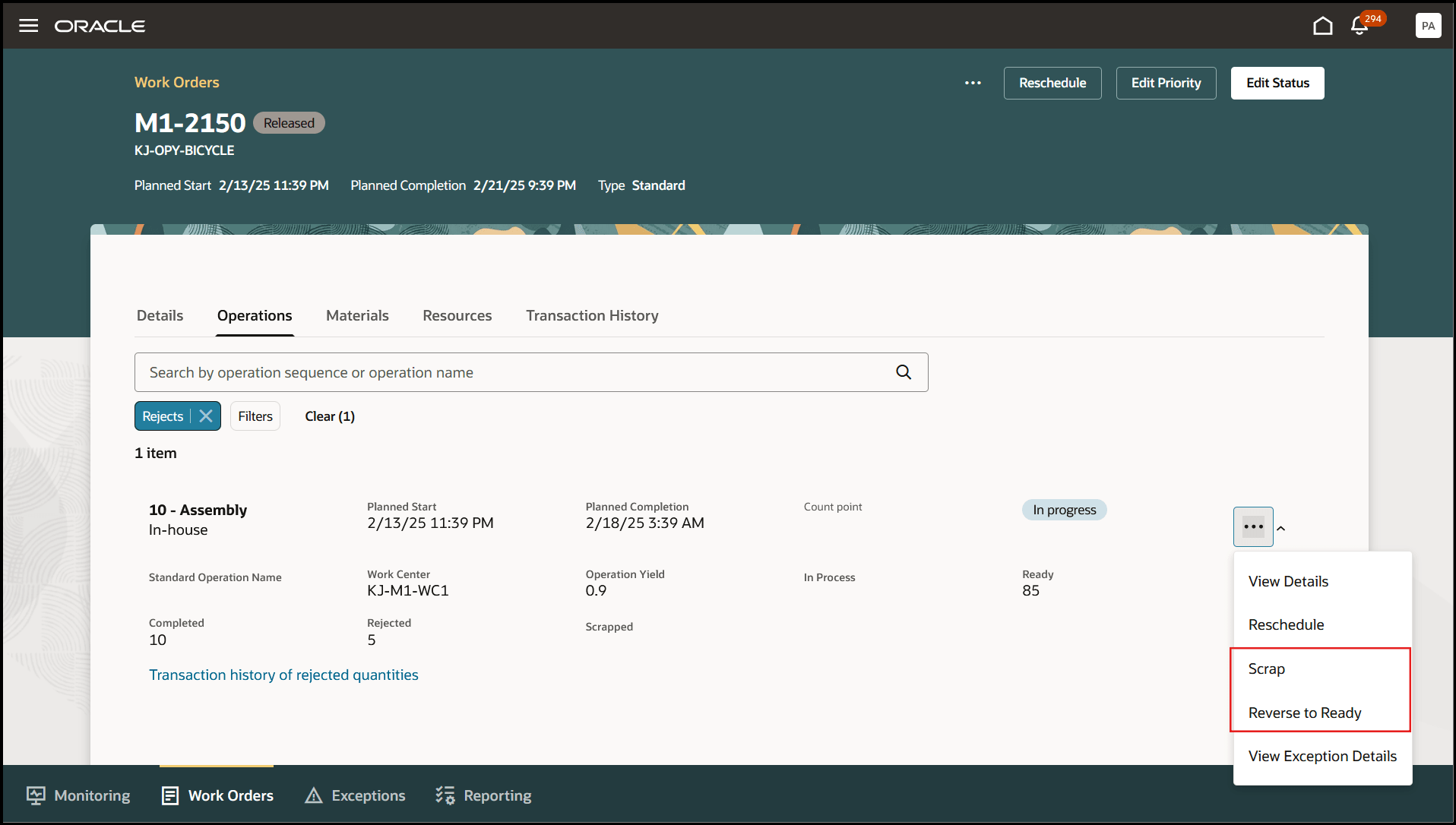

生産監督者は、処分処理を実行することで、否認済作業オーダー工程を管理できます。 「作業オーダーの表示」ページで、「工程」タブにナビゲートし、フィルタを適用して、否認のある工程を表示します。 選択した工程に対して、次のいずれかの処分処理を実行できます:
廃棄 - 否認済品目を永久に破棄します。
準備完了に戻し処理 - 否認済品目をさらに処理できるように準備完了状態に戻します。
「作業オーダー工程」タブ: 処分処理

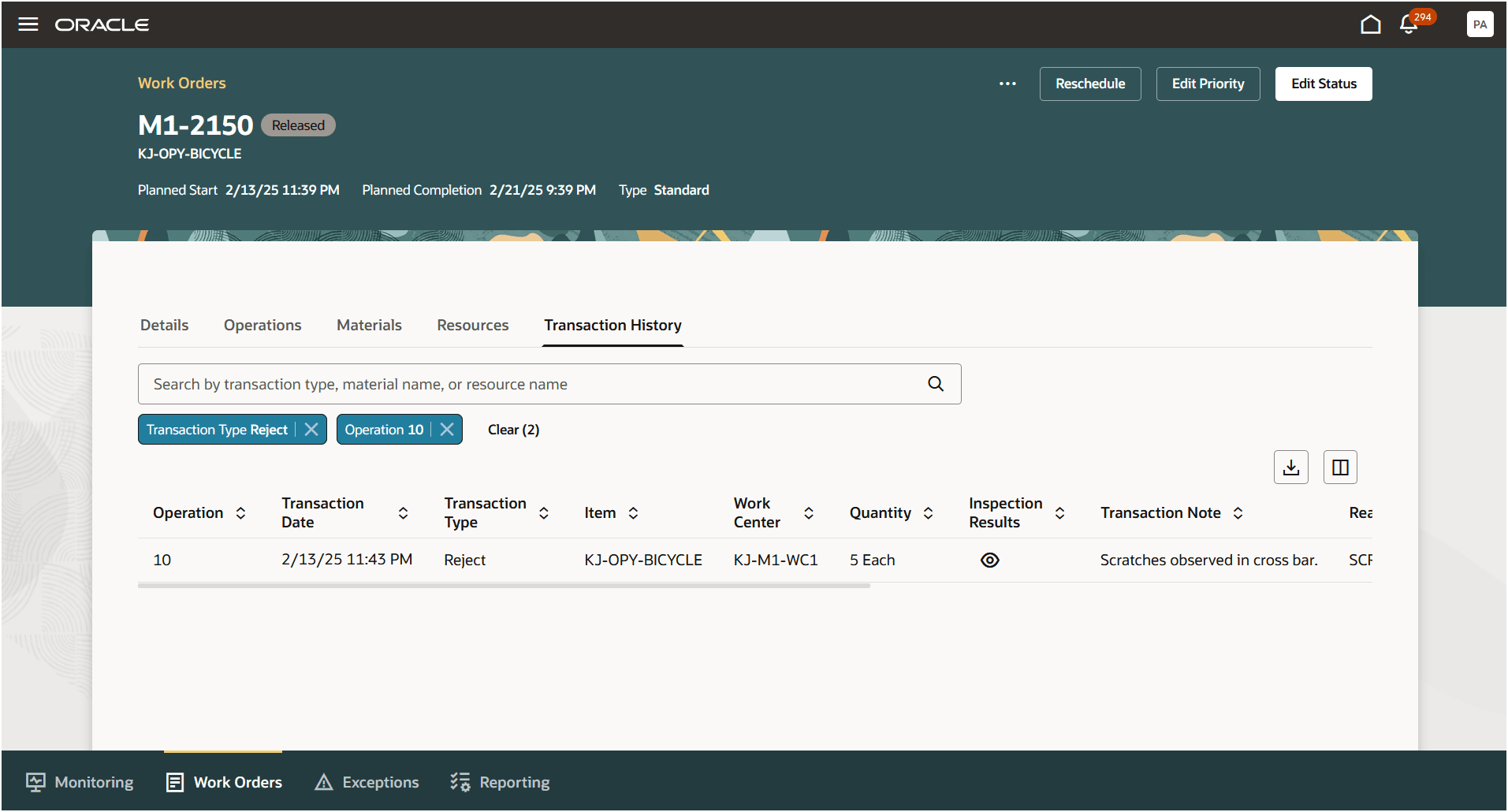

適切な処分処理を決定するために、「拒否済数量のトランザクション履歴」をクリックして、否認済品目のバックグラウンド詳細をレビューします。 これにより、作業オーダーの「トランザクション履歴」タブに移動し、否認トランザクションの工程トランザクション履歴を表示できます。
フィルタは、「トランザクション・タイプ」が「否認」の工程コンテキストに基づいて自動的に適用されます。 オペレータが実行中に取得したトランザクション・ノート、否認事由、検査結果などの詳細にアクセスできます。
この更新では、「トランザクション履歴」タブに次の追加属性が追加されました:
- トランザクション・ノート
- 事由
- 検査結果
- 保管場所
- 保管棚
- プロジェクトおよびタスク
- 原産国
- 製品シリアル番号
- 資材シリアル番号
- ロット番号

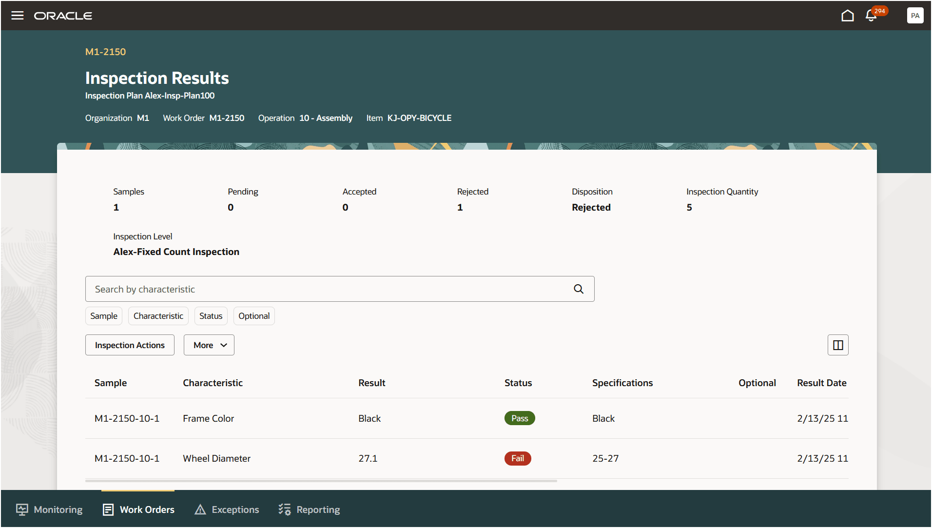

検査結果を表示して、製品の否認の原因となった検査特性の値を確認できます。 オプションで、検査添付および処理を表示できます。
工程トランザクション中に取得された検査結果
この情報を使用して、適切な処分処理を決定するために必要な詳細を確認できます。

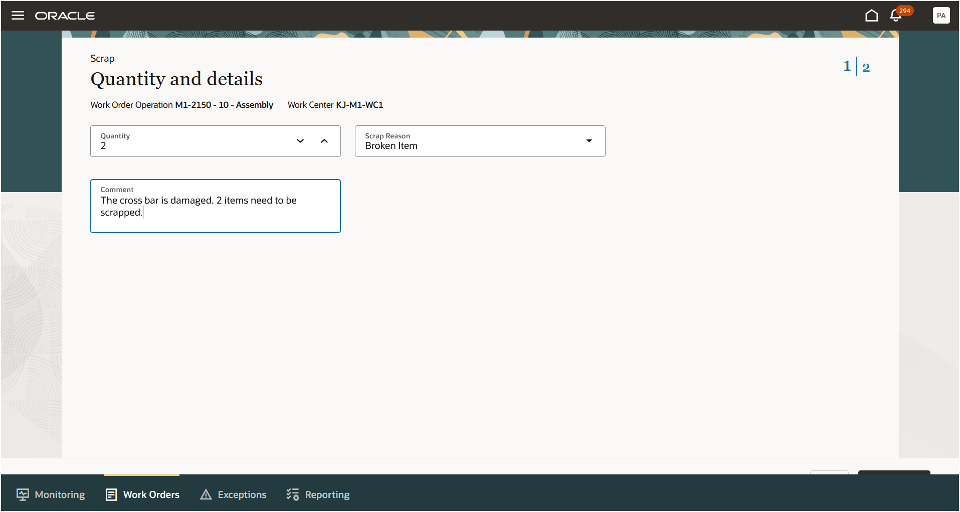

否認済品目を廃棄する手順は、次のとおりです:
- 「工程」タブで、「廃棄」処理を選択します。
- 廃棄する数量を入力し、廃棄事由を選択して、オプションで廃棄コメントを入力します。
- シリアル化実行の場合は、廃棄する品目のシリアル番号を選択します。
- 「保存して続行」をクリックします

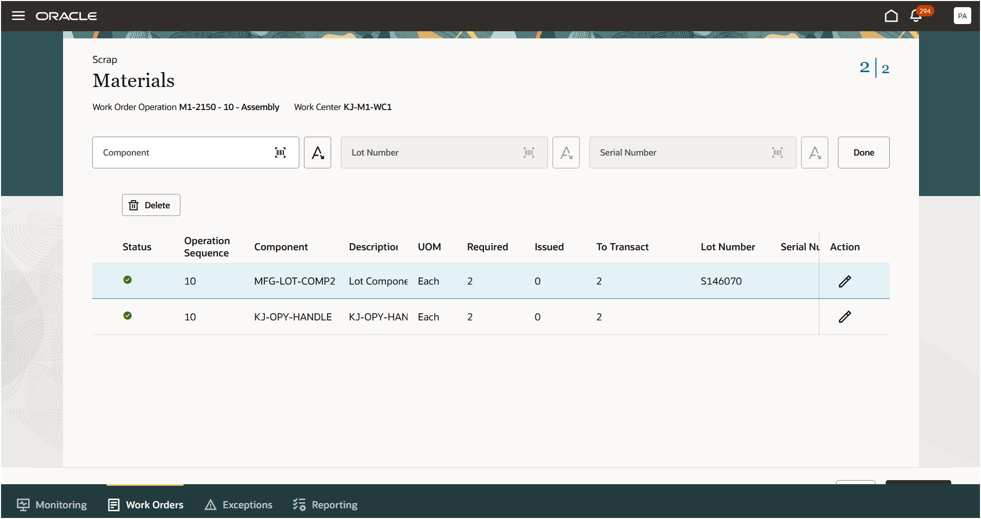

- 「資材」ステップでは、廃棄トランザクションに必要な組立プル品目のロット番号やシリアル番号などの詳細を取得できます。
- 「送信」をクリックします。
廃棄処分処理: 廃棄数量の選択
廃棄処分処理: 出庫する組立プル資材品目の取得

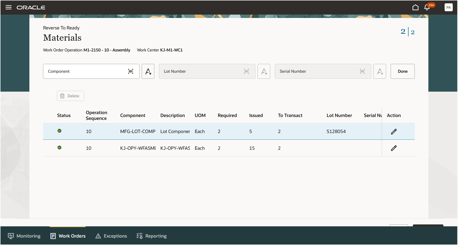

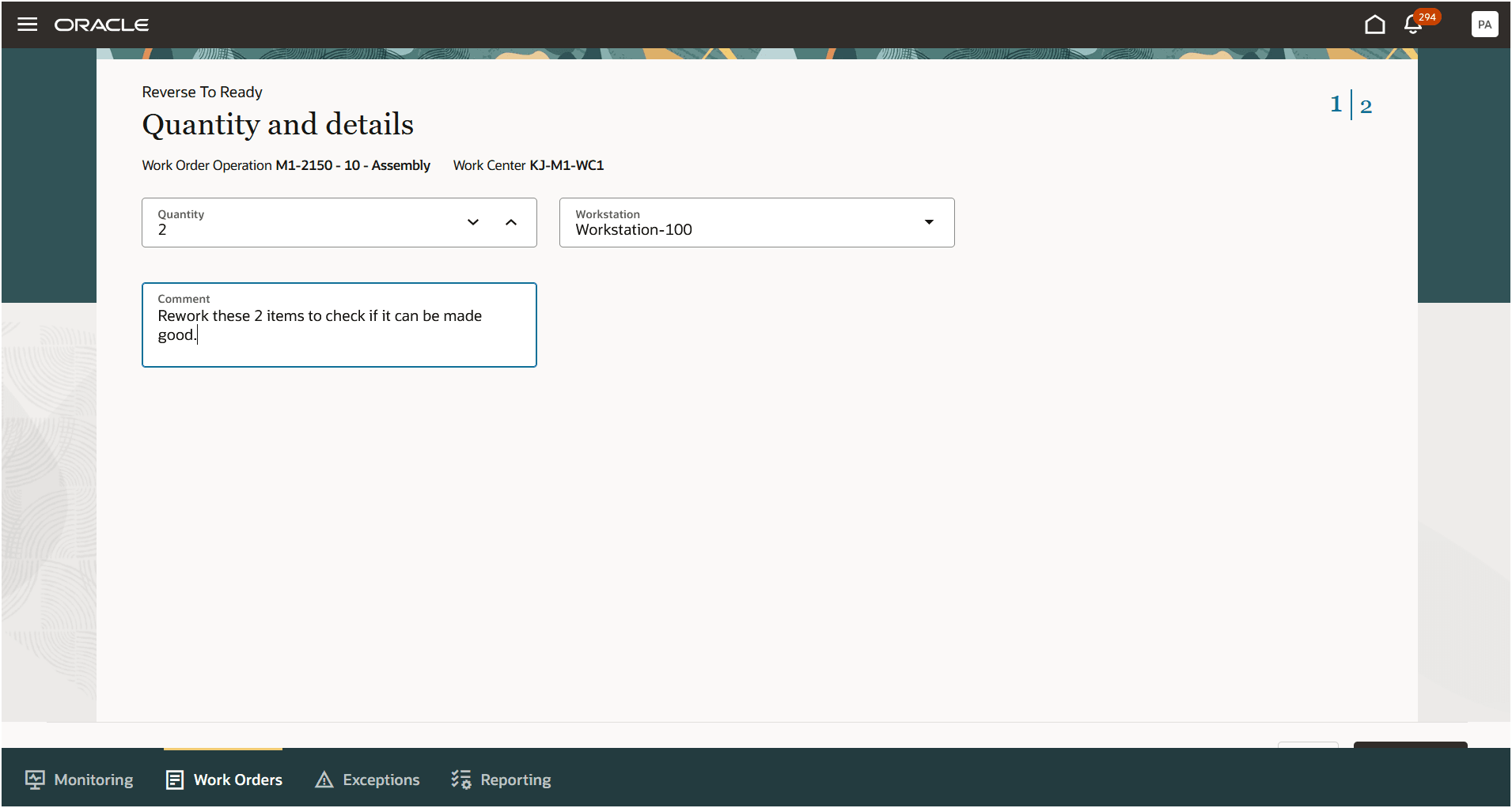

否認済品目を準備完了状態に戻すには:
- 「工程」タブで、「準備完了に戻し処理」処理を選択します。
- 戻し処理する数量を入力し、ワークステーションを使用してこの数量を再実行用に割り当て、オプションでコメントを入力します。
- シリアル化実行の場合は、戻し処理する品目のシリアル番号を選択します。
- 「保存して続行」をクリックします
- 「資材」ステップでは、返品する資材のロット番号やシリアル番号などの詳細を取得できます。
- 「送信」をクリックします。
「準備完了に戻し処理」処理: 戻し処理数量の選択
準備完了に戻し処理: 返品する資材の取得
