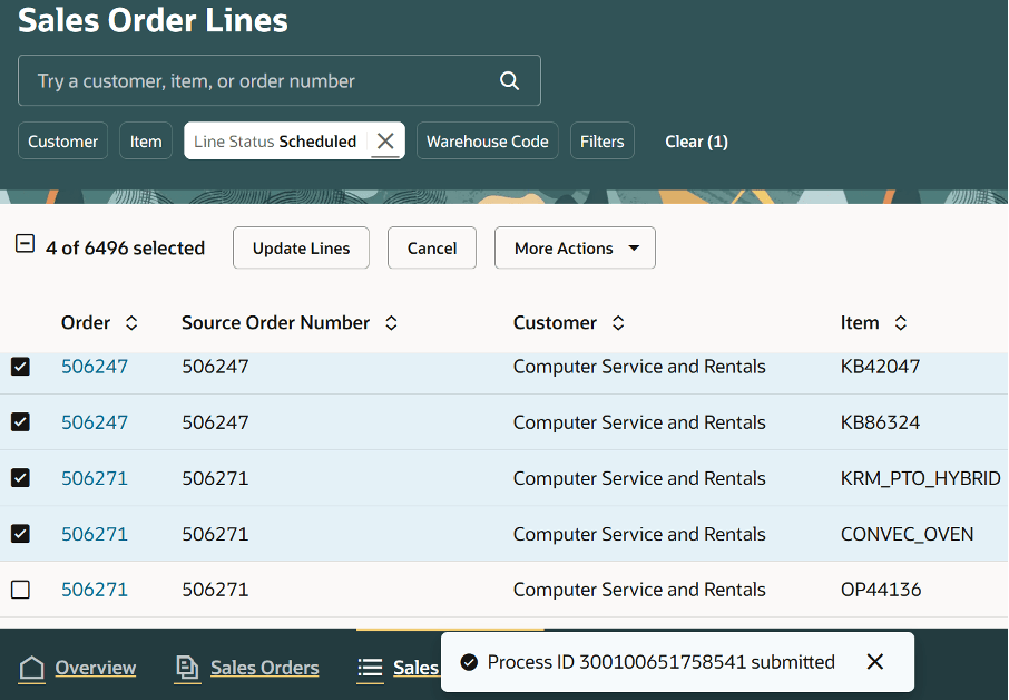

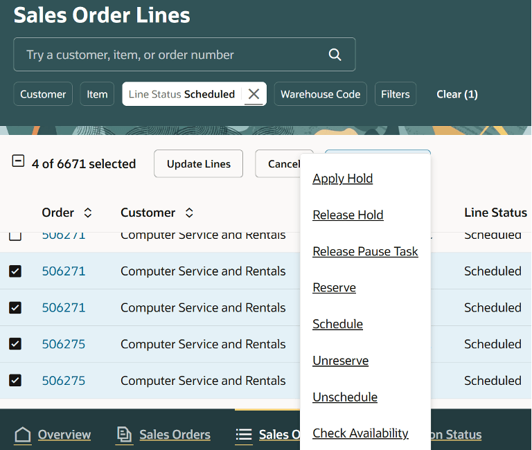

「販売オーダー明細」ページでオーダー明細を選択し、「その他の処理」 > 「有効数量のチェック」をクリックします。 この例では、2つの異なる販売オーダーから4つの明細を選択します。
有効数量のチェックを実行する複数の明細の選択
ページの下部にあるバナーにプロセスIDがどのように表示されるかを確認します。
プロセスIDを書き留めます。

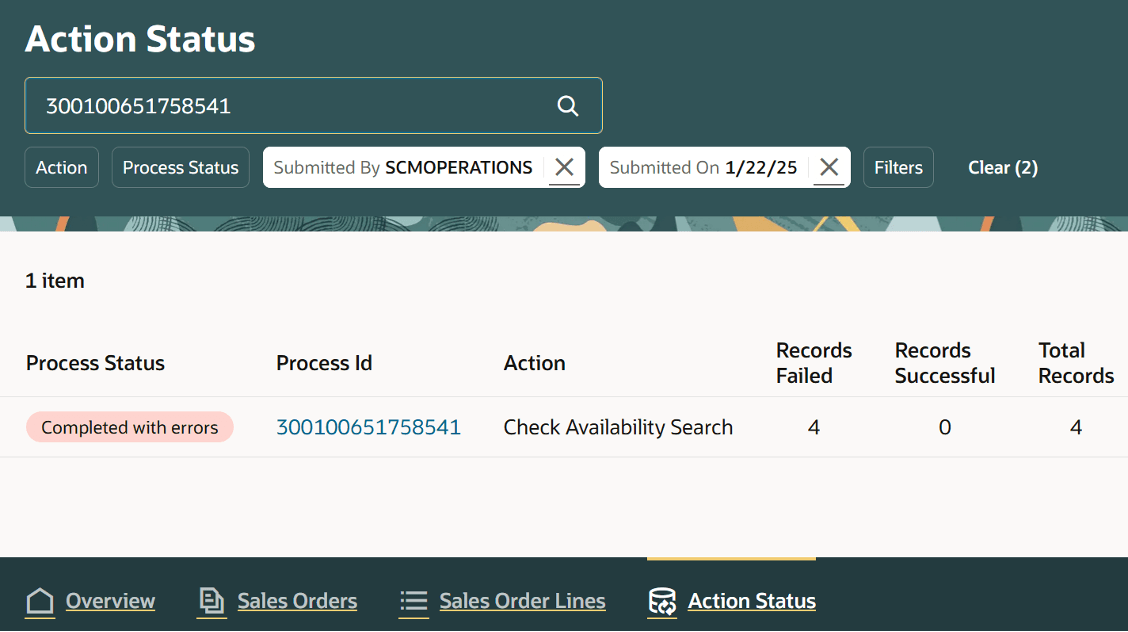

プロセスIDを使用して、スケジュール処理のステータスをモニターでき、スケジュールに適格でない明細の詳細を取得することもできます。
300100651758541などのIDをクリップボードにコピーし、「処理ステータス」をクリックしてプロセスIDを検索し、「完了」などのステータスを確認します。 要求が失敗すると、このページに失敗の修正および処理の再実行に使用できるメッセージが表示されます。 ここでのステータスは「エラーありで完了」です:
ステータスの表示

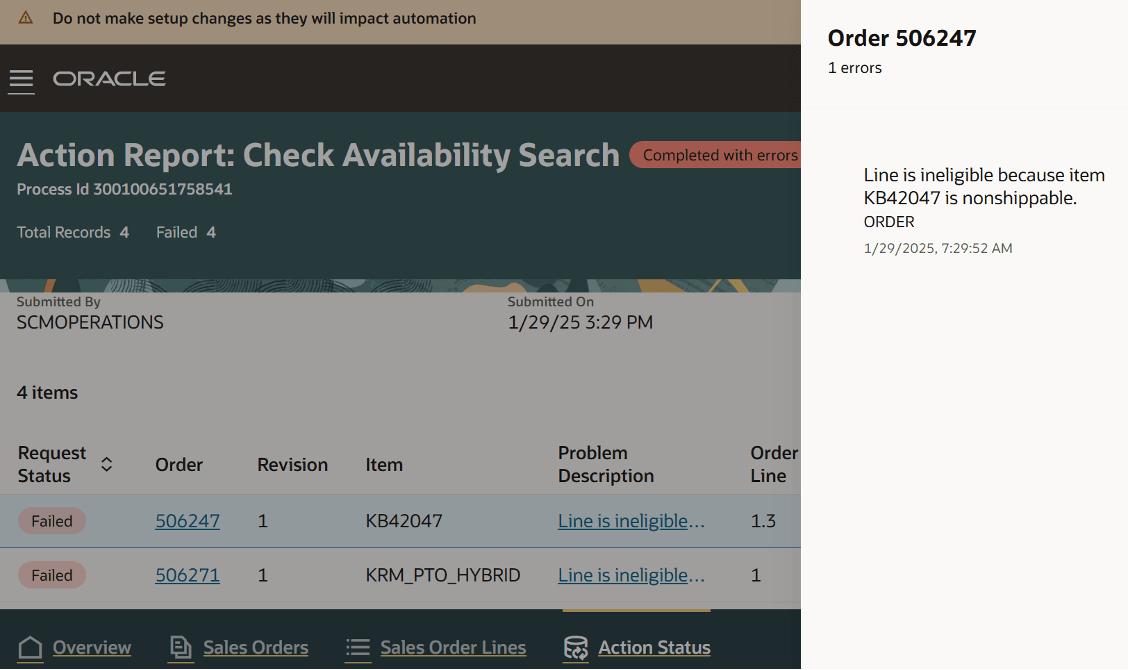

プロセスIDをクリックすると、詳細な結果が表示されます。 この例では、明細の品目が出荷可能でないため、明細は再スケジュールに適格ではありません。
エラーの解決
明細を編集し、「スケジュール」をクリックしてスケジュールします。

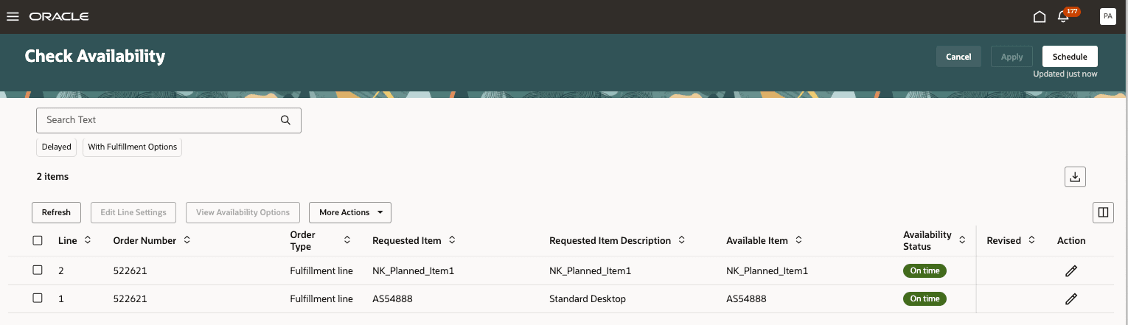

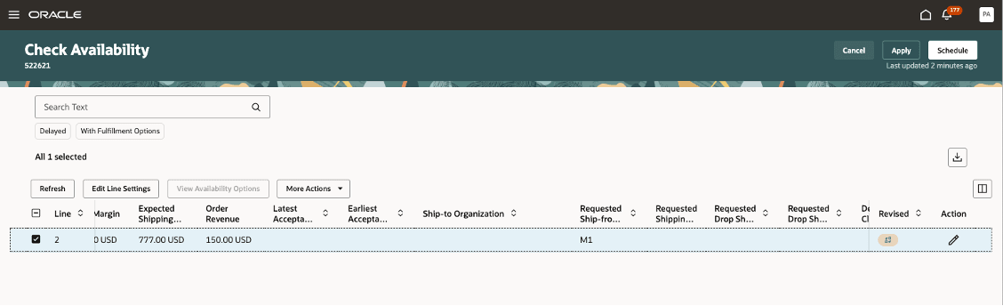

有効数量のチェック中の変更の適用
別の方法として、「有効数量のチェック」ページで変更を適用できます。 明細を編集し、「適用」をクリックします。
処理の適用
オーダー管理では、変更内容が販売オーダーに適用されます。
