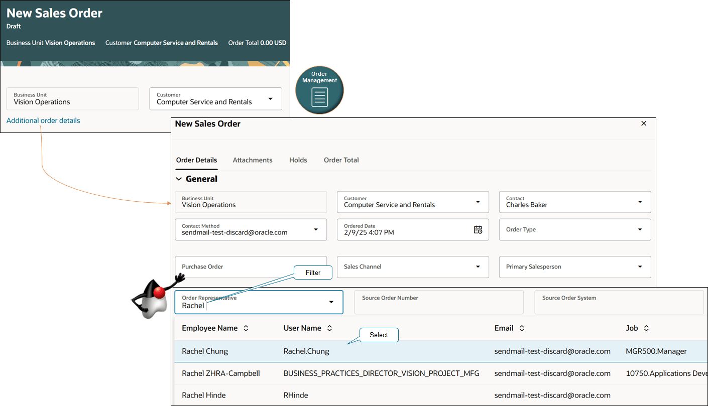

新しい「オーダー担当」属性を使用して、各販売オーダーの作成時に担当者となる個人を指定します。 たとえば、販売オーダーに承認が必要な場合、この個人を使用して従業員階層に従って承認をルーティングする方法を決定できます。
「新規販売オーダー」ページなどで、販売オーダーを作成または編集するときにオーダー担当者を選択できます。
xxxxxxxxxxxxx
ノート
  • 販売オーダーを作成し、「追加オーダー詳細」をクリックします。
  • 「オーダー担当」属性にテキストを入力して値をフィルタし、結果の行を選択します。
  • 販売オーダーを改訂するときに、オーダー担当を変更することもできます。

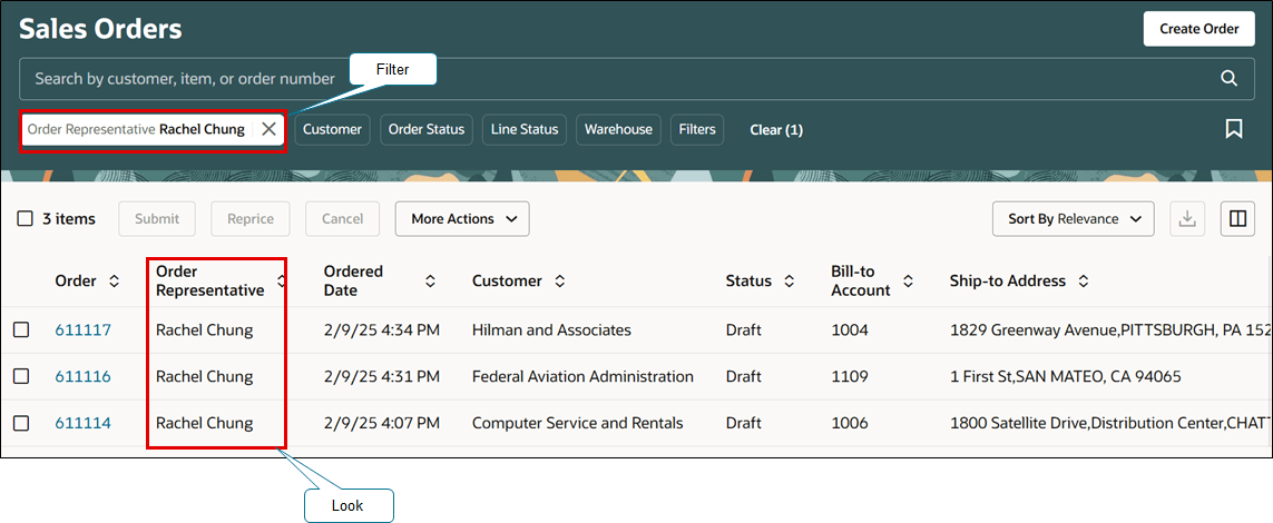

グループとモニター
販売オーダーをグループ化し、組織内の従業員に従ってモニターするには、「オーダー担当」属性を使用します。 デスクトップ・コンピュータを販売するとします。 販売オーダーを作成するオーダー入力スペシャリストのグループと、そのサービスを提供する別の担当者のグループがあります。 各販売オーダーに担当者を割り当てると、誰がどのオーダーを処理しているかの管理に役立ちます。 検索時にオーダー担当者を使用して検索結果をフィルタします。
