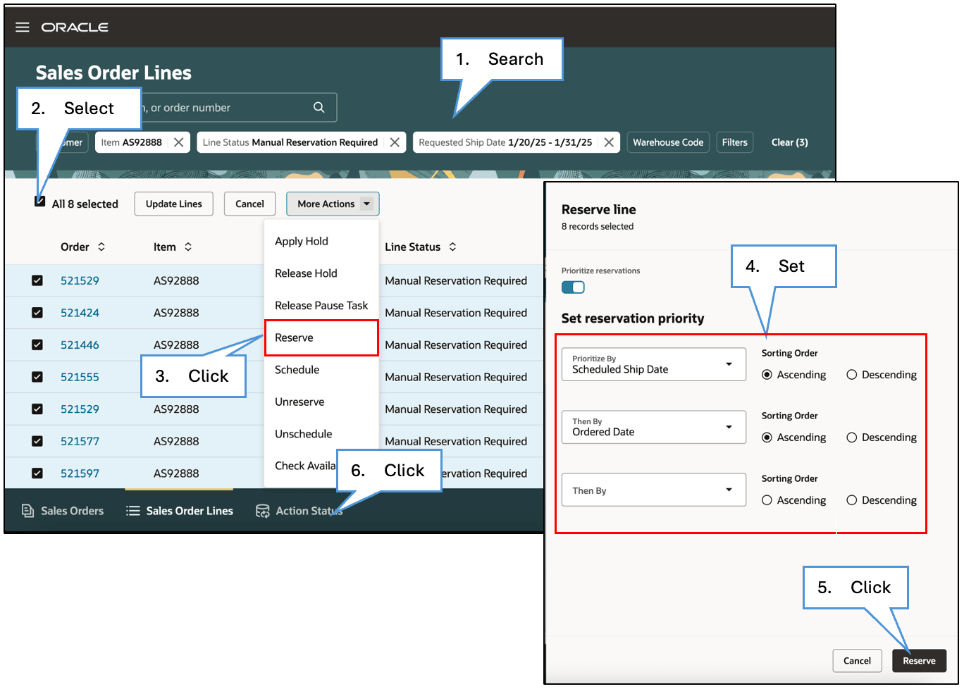

「販売オーダー明細」ページを使用します:
次のようにします:
- キーワードおよびフィルタを使用して、オーダー明細を検索します。
- 検索結果で2つ以上のオーダー明細を選択します。 複数の販売オーダーにまたがる明細を選択できます。
- 「予約」をクリックします。
- 「明細の予約」ダイアログの「予約優先度の設定」セクションを使用して、オーダー管理がオーダー明細の予約に使用する優先度を決定する属性を指定します。 ソート順序を設定することもできます。
- 「予約」をクリックします。
- 「処理ステータス」をクリックして、結果を表示します。 明細の予約が失敗した場合、明細は元の状態のままになります。 処理レポートでエラーを確認できます。

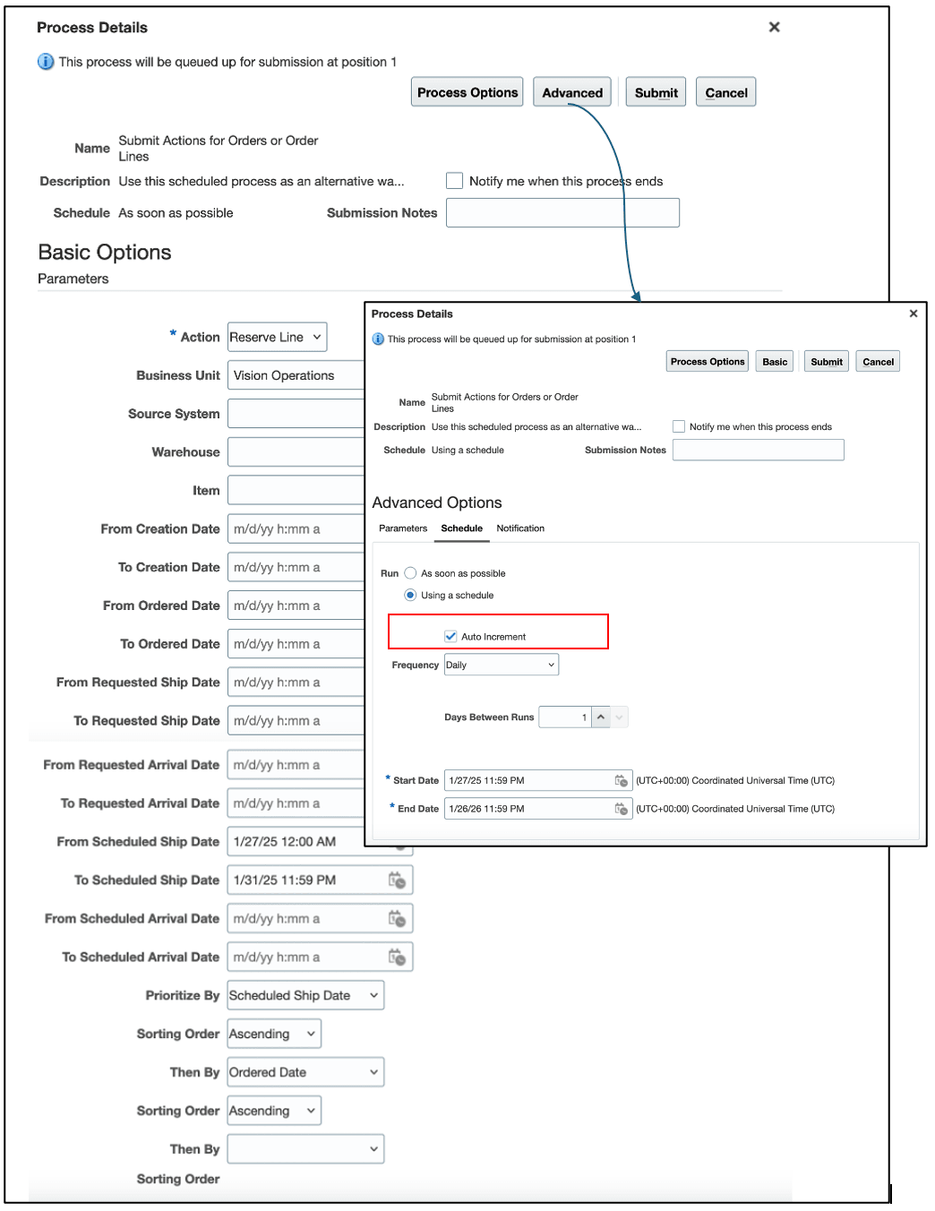

スケジュール済プロセスを使用したオーダー明細の予約
「オーダーまたはオーダー明細の処理の送信」スケジュール済プロセスを使用します:
スケジュール済プロセスで次のパラメータを使用して、予約するオーダー明細をフィルタできます。
- ビジネス・ユニット
- ソース・システム
- 倉庫
- 品目
「日付: 自」パラメータと「日付: 至」パラメータも使用できます。
- オーダー明細の作成日
- オーダー日
- 要求出荷日
- 要求到着日
- 予定出荷日
- 予定到着日
ノート
- 「販売オーダー明細」ページの予約処理を使用する場合と同様に、「優先度付け基準」パラメータと「ソート順」パラメータを使用できます。
- このプロセスは、他のスケジュール済プロセスと同様にスケジュールで実行できます。 「自動増分」属性を使用して、スケジュールで実行されるたびに日付パラメータを自動的に改訂します。
- オーダー明細の予約が失敗した場合、その明細は元の状態のままになります。 「処理レポート」ページまたはスケジュール・プロセスのログ・ファイルを使用して、エラーを確認できます。
- スケジュール済プロセスでは、現在予約タスクにあるオーダー明細のみが選択されます。
- 更新25Bでは、「処理」パラメータを「明細の予約」にのみ設定でき、その値を設定する必要があります。

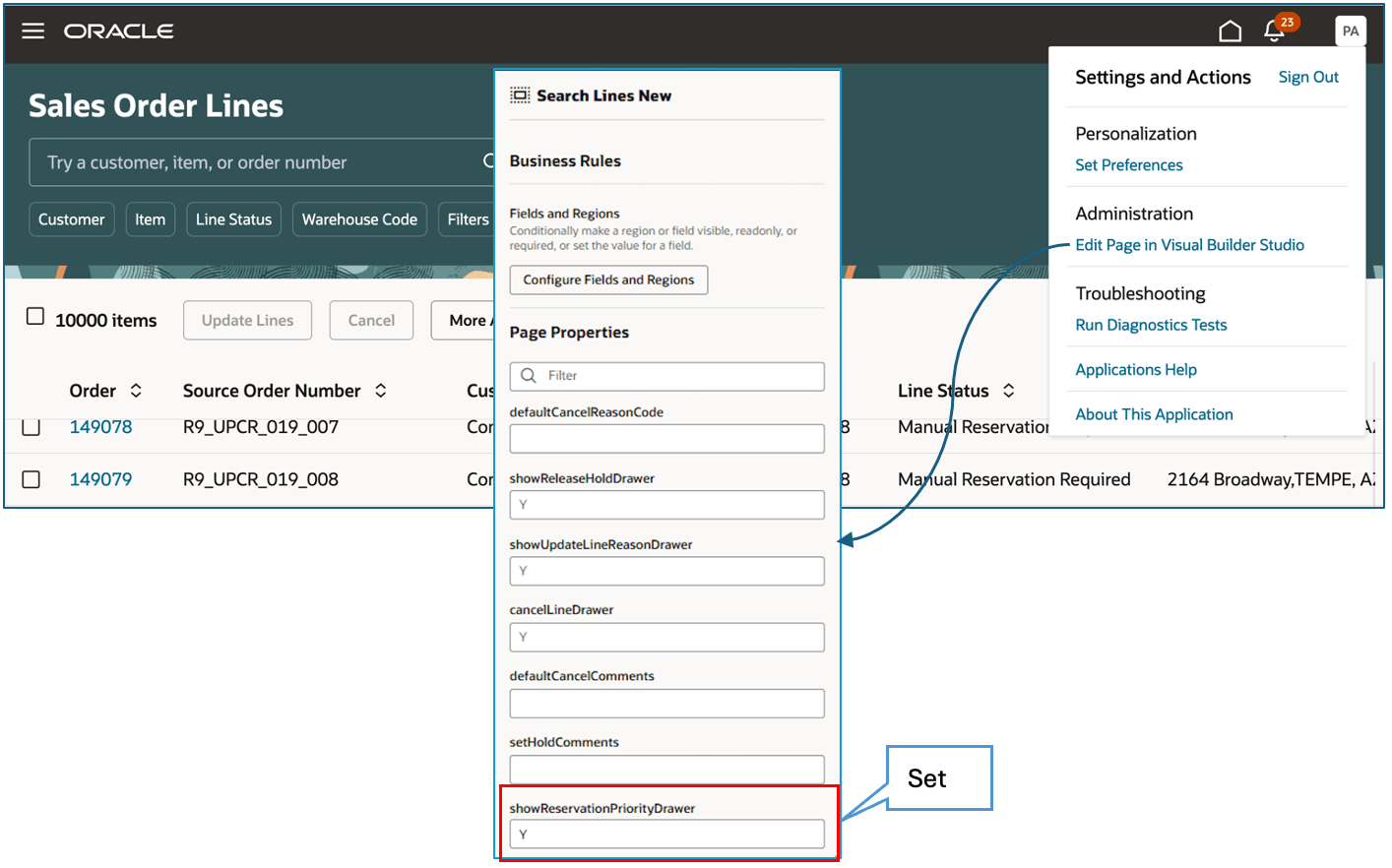

- 「販売オーダー明細」ページを変更して、「予約」処理をクリックしたときに「明細の予約」ダイアログが表示されるようにします。 Visual Builder Studioを使用して、「ページ・プロパティ」セクションのshowReservationPriorityDrawerプロパティを「Y」に設定します:
方法の詳細は、Redwood: 複数の販売オーダーの検索および処理の適用の検索ページのカスタマイズに関する項を参照してください。

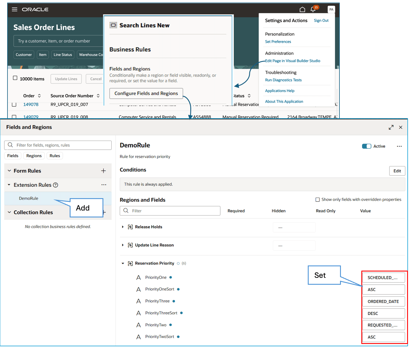

オプションとして、「販売オーダー明細」ページで予約処理を適用するときに、ビジネス・ルールを使用して、使用する属性とそのソート順を自動的に設定できます:
ノート
- Visual Builder Studioを使用します。
- 最大3つの属性のデフォルト値を設定できます。 ORDERED_DATE、REQUESTED_DATE、SCHEDULED_SHIP_DATE、SCHEDULED_ARRIVAL_DATE、PROMISED_DATEを使用します。
- ASCを使用して昇順でソートし、DESCを使用して降順でソートします。
