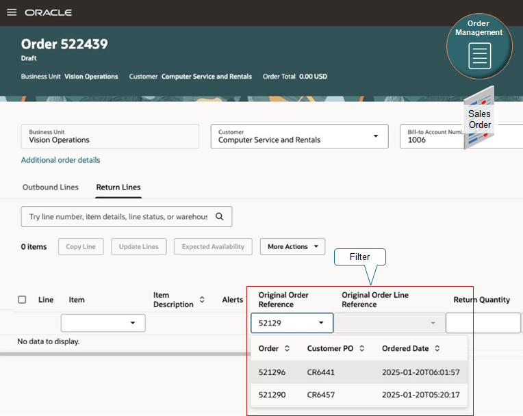

  3. 「追加オーダー詳細」で、「返品明細」をクリックし、「当初オーダー参照」属性を設定します。
    「当初オーダー参照」属性は、オーダー52192の顧客、ビジネス・ユニット、通貨と一致し、返品に適格なオーダー明細があるすべての販売オーダーをフィルタします。
    多数のオーダーがこの基準を満たす可能性があるため、当初オーダーのオーダー番号または顧客購買オーダーを入力して、「当初オーダー参照」属性の値をフィルタできます。 52129と入力し、次にオーダー521290を選択するとします:

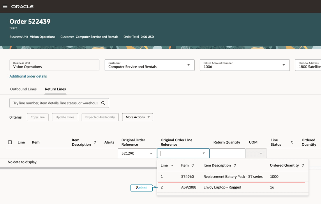

  4. 「当初オーダー明細参照」属性を設定します。
    「当初オーダー明細参照」属性は、元の521290オーダーで返品に適格なすべての明細をフィルタします。
    「明細」の値を入力するか、「品目」に値を入力して「当初オーダー明細参照」属性の値をフィルタできます。 オーダー明細2を入力して選択するとします:
    xxxxxxxxx

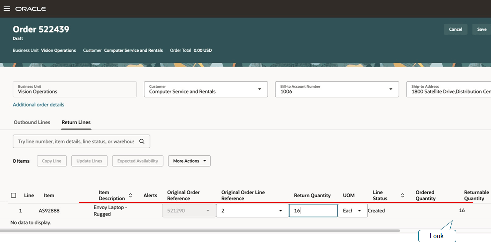

  5. 「返品数量」属性と「返品可能数量」属性に値が含まれるようになりました。 返品数量は変更できます。 「倉庫」属性には返品先事業所が含まれます。
    xxxxxxxxx

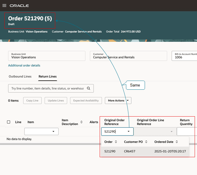

また、品目のオーダーに最初に使用したのと同じ販売オーダーで、品目を返品することもできます。 新しいオーダーを作成する必要はありません。 オーダー521290を改訂し、「処理」 > 「返品使用可能」をクリックしてから、このトピックの前半の例と同じように、品目の返品に進みます。 オーダーは「クローズ済」ステータスにしないでください。 例:
