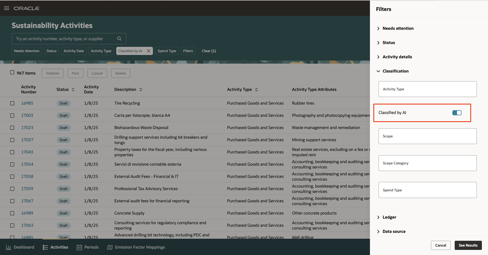

これらのアクティビティのレビューを容易にするために、フィルタを適用して、AIによって分類されたすべてのアクティビティを表示できます。
AIで分類されたアクティビティと「AIにより分類済」フィルタが表示された「サステナビリティ・アクティビティ」ページ

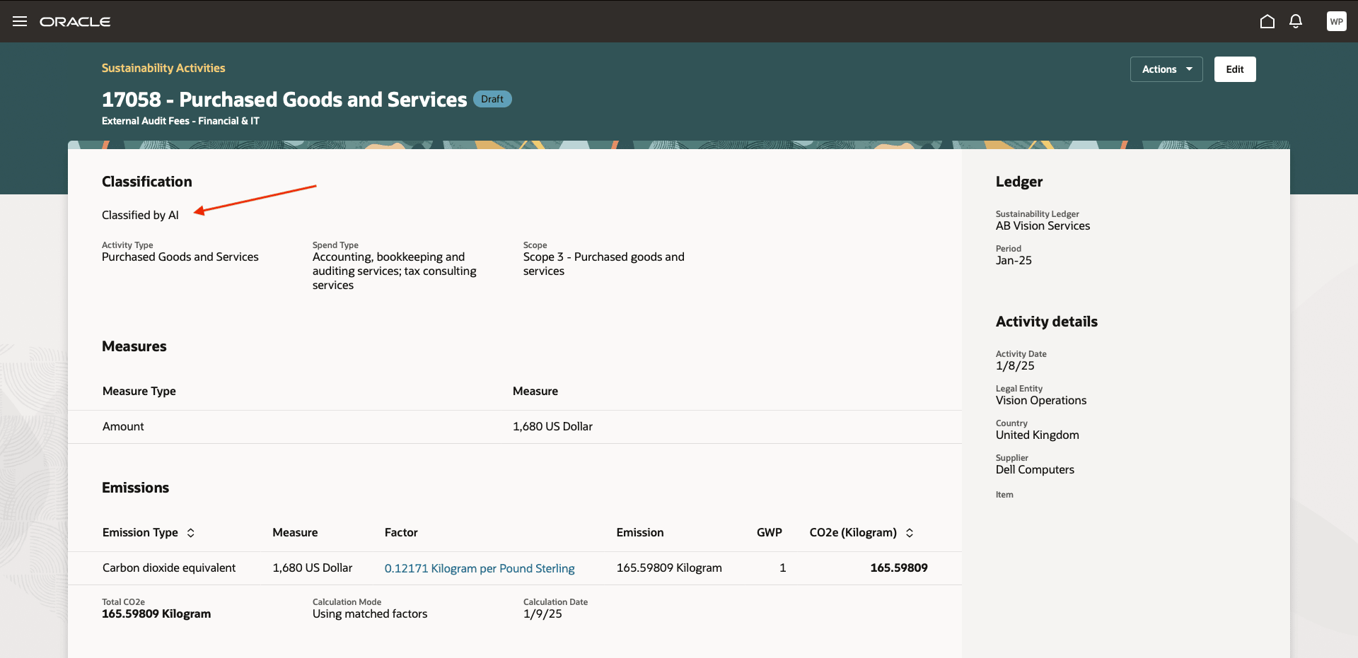

アクティビティを表示または編集するときに、アクティビティがAIによって分類されたことも確認できます。
アクティビティがAIによって分類されたことを示す「アクティビティの表示」ページ
アクティビティが誤って分類された場合は、アクティビティを元帳に転記する前に、次のいずれかを実行する必要があります:
  • アクティビティ・タイプが正しいがアクティビティ・タイプ属性が正しくない場合は、アクティビティを編集して修正します。
  • アクティビティ・タイプが正しくない場合は、このような請求書配分をカバーするルールを作成し、アクティビティを削除します。 スケジュール済プロセスの次の実行では、新しいアクティビティがかわりに生成されます。

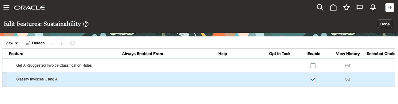

この機能をオプトインするには:
  1. オファリングのオプトイン・ページに移動し、「サステナビリティ」の行を見つけます。
  2. 「機能」列の下にある対応する「編集」アイコンをクリックします。
  3. サステナビリティの「機能の編集」ページの「機能」列で、「AIを使用した請求書の分類」を探し、「使用可能」列の対応するチェック・ボックスを選択します。
  4. 「完了」をクリックします。
「買掛/未払金請求書からサステナビリティ・アクティビティを生成」スケジュール済プロセスが次回実行されると、ルールを使用して分類できなかった請求書配分がAIによる分類対象とみなされます。
サステナビリティの「機能の編集」ページ
サステナビリティの「機能の編集」ページ
