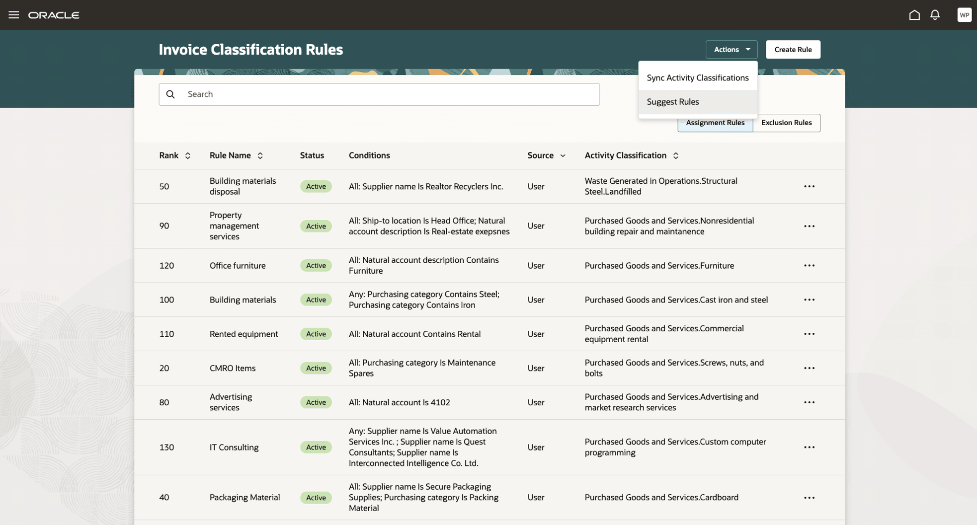

この機能にオプトインすると、「請求書分類ルール」ページの「処理」メニューから「ルールの提示」を選択して、ルールの推奨事項を取得できます。
「ルールの提示」オプションが表示された「請求書分類ルール」ページ

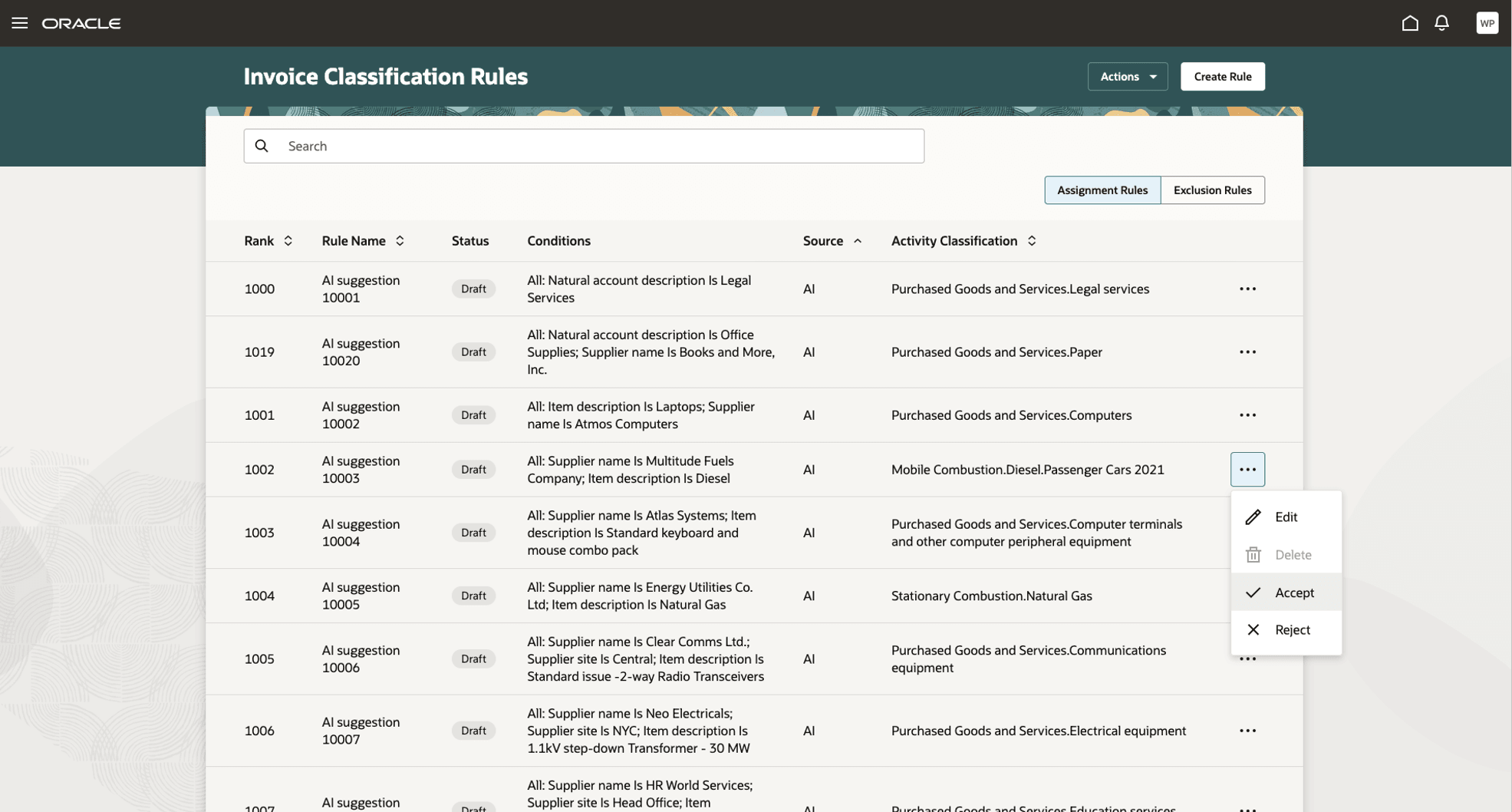

「ルールの提示」をクリックすると、「分類ルールの提示」スケジュール済プロセスが送信されます。 プロセスでは、元帳に転記されたすべてのアクティビティの分析を開始します。 このプロセスの完了には、データ量に応じて時間がかかります。
元帳に転記される買掛/未払金請求書から十分な数のアクティビティがすでに生成されている場合は、「分類ルールの提示」スケジュール済プロセスによってそれらが分析され、ルールを提示するパターンが検出されます。 元帳に転記されたアクティビティが不十分な場合は、スケジュール済プロセスによって買掛/未払金請求書の履歴データが分析されます。 次に、生成AIを使用してアクティビティ分類カテゴリを予測し、この情報を使用してルール提示のパターンを検出します。 ルール提示は、スケジュール済プロセスの完了後に「請求書分類ルール」ページに表示され、レビューに使用できます。
AI提示ルールおよび可能な処理が表示された「請求書分類ルール」ページ
デフォルトでは、Oracle Sustainabilityによって常に提示ルールが作成され、「下書き」ステータスになります。 これらのルールは、処理を実行するまで請求書分類プロセスに影響しません。 AI提示ルールをレビューした後、次のいずれかの処理を実行できます:
  • 編集: ルールは有用ですが、ルールを受け入れる前にルールを変更する場合、この処理を選択します。
  • 受入: ルールをそのままアクティブ化する場合は、この処理を選択します。 ルールを受け入れると、そのステータスは「下書き」から「アクティブ」に変更されます。
  • 否認: 提示ルールが無意味または無関係であることが判明した場合は(そのようなパターンが存在する場合でも)、この処理を選択します。 このルールは削除され、再度推奨されることはありません。
提示ルールが「アクティブ」ステータスに変更されると、ルールは他のルールと同様に機能し、請求書を自動的に分類するために「買掛/未払金請求書からサステナビリティ・アクティビティを生成」スケジュール済プロセスで使用されます。

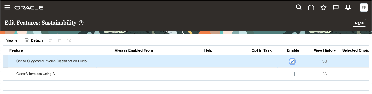

この機能をオプトインするには:
  1. オファリングのオプトイン・ページに移動し、「サステナビリティ」の行を見つけます。
  2. 「機能」列の下にある対応する「編集」アイコンをクリックします。
  3. サステナビリティの「機能の編集」ページの「機能」列で、「AI提示による請求書分類ルールの取得」を探し、「使用可能」列の対応するチェック・ボックスを選択します。
  4. 「完了」をクリックします。
サステナビリティの「機能の編集」ページ
サステナビリティの「機能の編集」ページ
