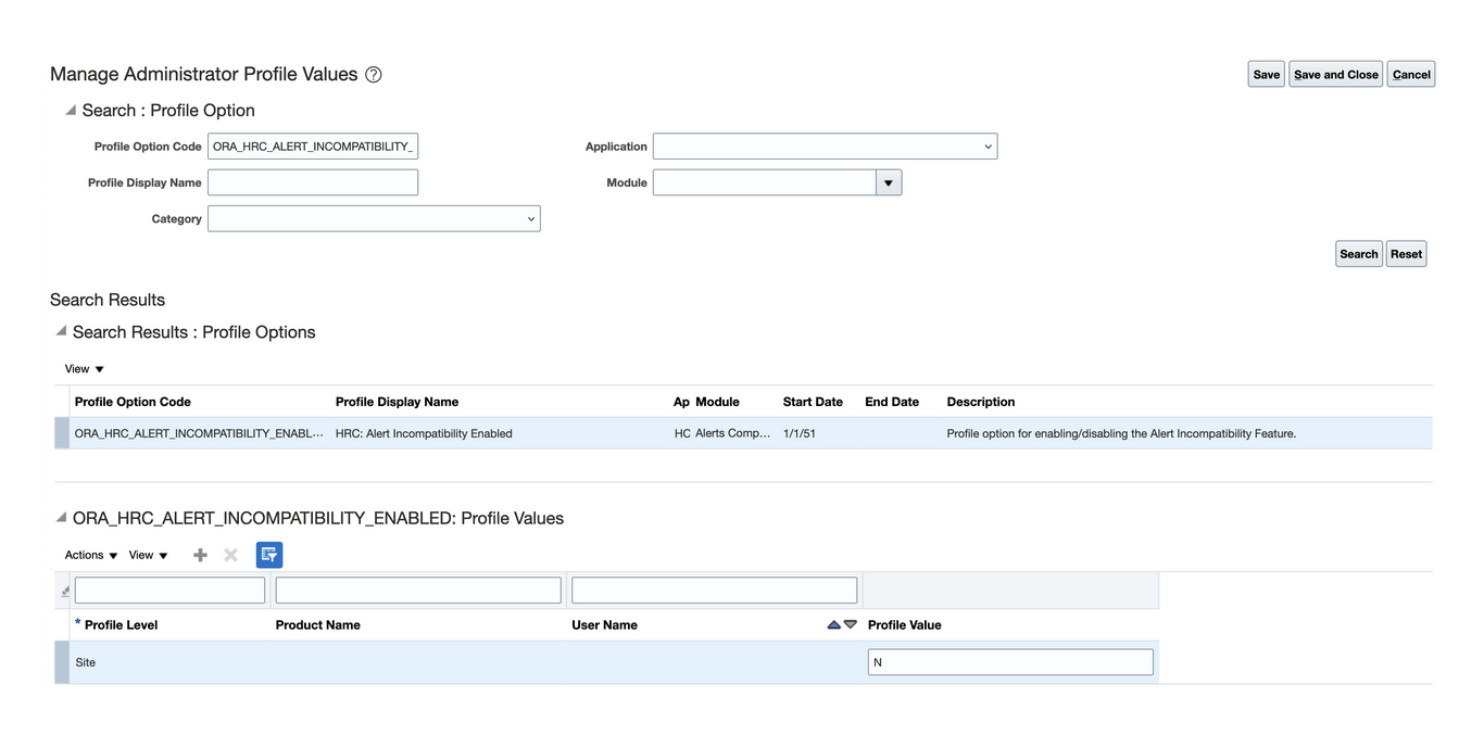

有効化のステップ
プロファイル・オプションの値を変更するには、次のステップに従います。
  1. 「設定および保守」に移動し、「管理者プロファイル値の管理」タスクを検索します。
  2. タスク・ページに移動し、ORA_HRC_ALERT_INCOMPATIBILITY_ENABLEDプロファイル・オプションを検索します。
  3. 値を「Y」に変更します。
  4. 変更を保存します。
アラート・プロファイルの設定
アラート・プロファイル値の設定
