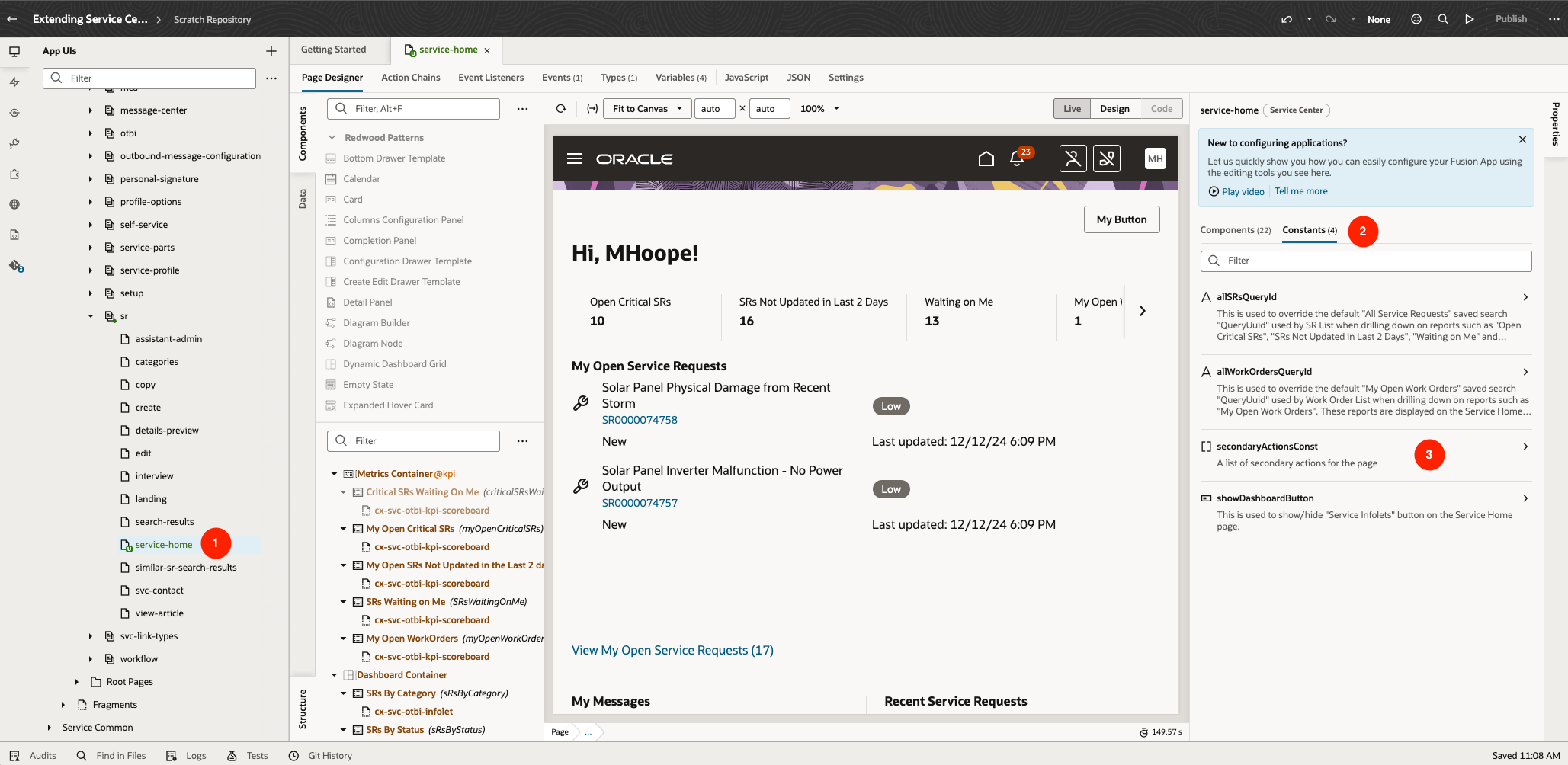

  • Oracle Visual Builder Studioに移動し、「service/ec/sr/service-home」に移動
  • 次に、ページ・プロパティ・パネルに移動し、サブタブ「定数」をクリックします。

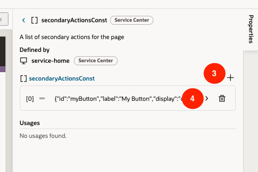

  • 変数の詳細を示す「secondaryActionsConst」を選択します。
secondaryActionsConst変数の変更
  • +アイコンをクリックして新しいボタン・セットを作成します。新しいボタン・セットを作成すると、標準のボタン・セットが置き換えられ、標準には追加されません。 いずれかの標準を使用する場合は、新しいボタンのセットの一部として設計する必要があります。
ペイロードの変更
  • 配列の「>」アイコンをクリックして、詳細を指定します。

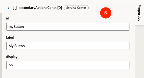

    • IdこれはボタンのIDで、クリック・イベントのリスニングに後から使用
    • ボタンの「ラベル」はこれです。
    • 表示: 条件に応じてオンとオフを渡し、条件付きでのみボタンを表示または非表示にします。

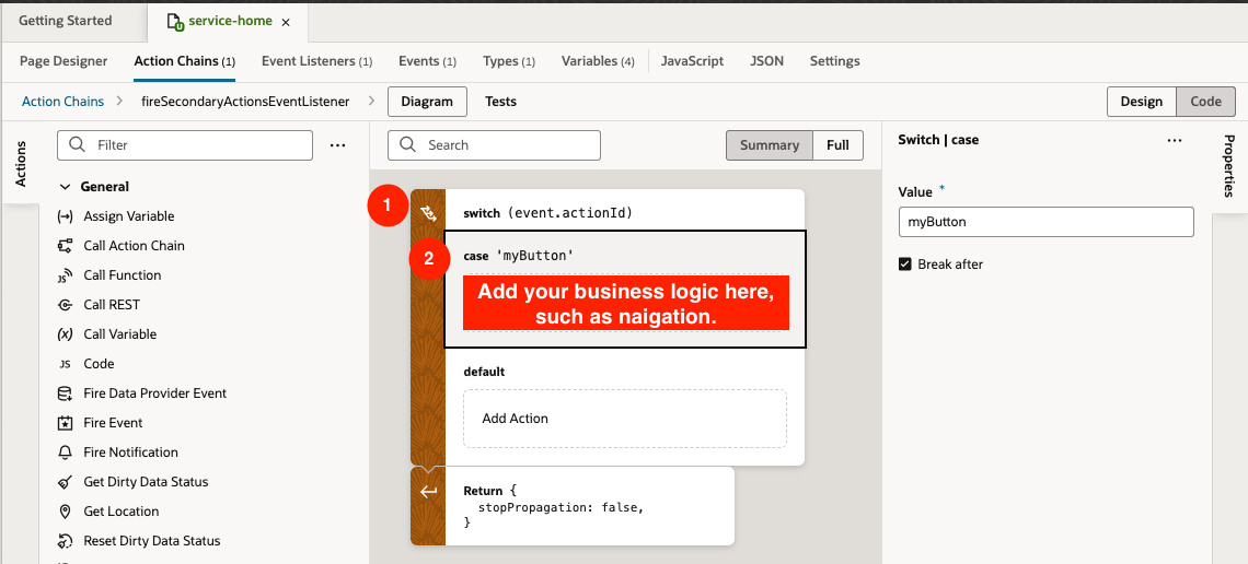

  • 最後のステップから、「イベント・リスナー」タブにナビゲート
  • fireSecondaryActionsイベント・リスナーを作成し、作成したアクション・チェーンに移動
    • 前述のIDがペイロードの一部として渡されます。
    • 複数のボタンがある場合はスイッチを追加
    • event.actionIdのボタンIDを使用すると、ユーザーがクリックした内容を確認できます。
アクション・チェーンの例
