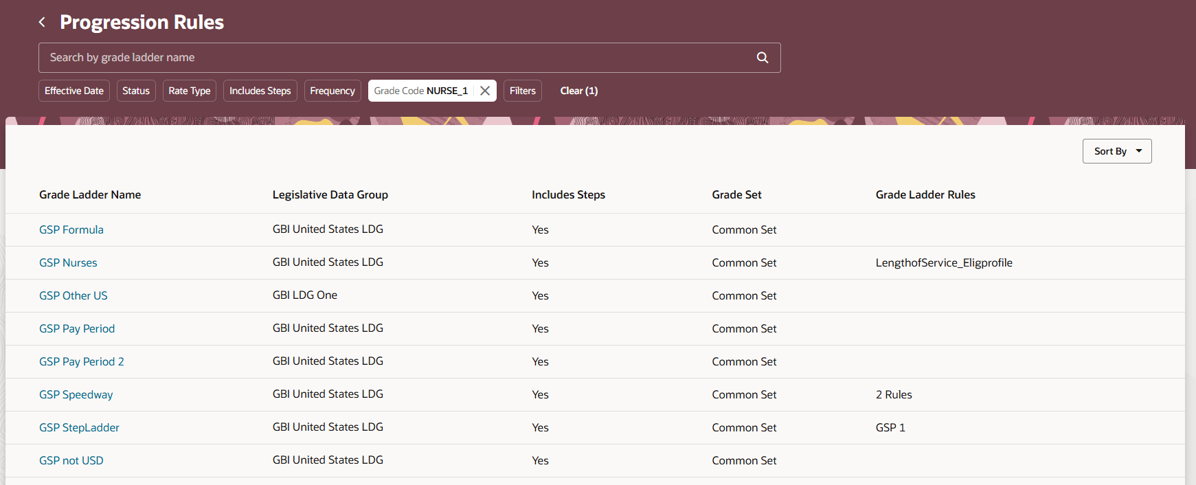

「昇格ルール」検索ページで、等級ラダー名で検索を実行します。 検索結果には昇格等級ラダーのみが含まれます。 フィルタは、Redwoodの「等級ラダー」ページのフィルタに似ています。 この例では、等級コードがNURSE_1の等級を含んでいるすべての等級ラダーを表示するよう結果がフィルタされています。
検索結果は、等級ラダー名でソートできます。 等級ラダー・レベルに昇格ルールがある場合は、適格プロファイル名が「等級ラダー・ルール」列に表示されます。 複数のルールがある場合は、名前ではなく件数が表示されます。
昇格ルールの検索ページ

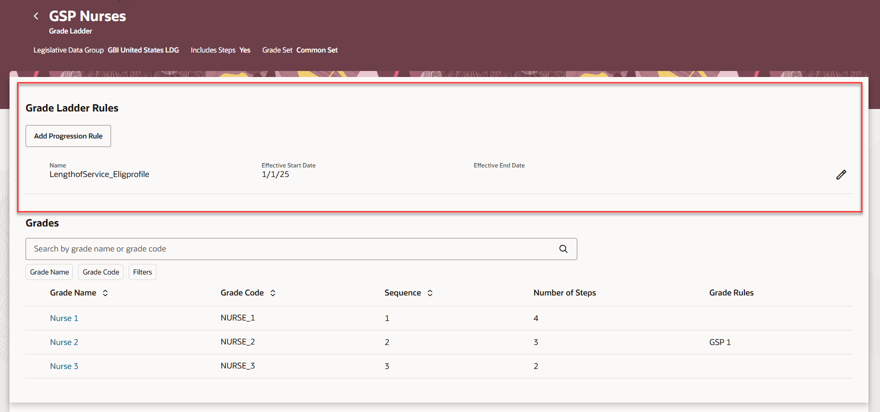

等級ラダーを選択すると第1レベルが表示され、ページの上部に等級ラダー・ルールが表示されます。 等級ラダー・ルールを追加または削除できます。 または、有効開始日と有効終了日を編集できます。 次の例は、GSP Nurses等級ラダーを示しています。等級ラダー・レベルに1つの昇格ルールがあり、有効開始日は1/1/25です。 構成によって、ルールが1つもない場合や複数のルールが存在する場合があります。
ページの下部には、その等級ラダー内の等級のリストがあります。 等級名をクリックすると次のレベルに進み、ここでその等級の昇格ルールを操作できます。 ラダーに多数の等級がある場合は、検索やフィルタ・オプションを使用して特定の等級にすばやくジャンプできます。 この例では、等級ラダーに3つの等級しかありません。 「等級ルール」列には、等級レベルのルールの適格プロファイルの名前が表示されます。 複数のルールがある場合、かわりに件数が表示されます。

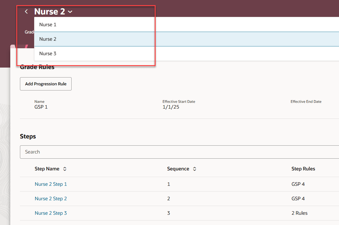

ラダー内の等級をナビゲートするには、ヘッダー内のコントロールを使用して別の等級にジャンプします。 等級名の横にあるドロップダウン矢印をクリックして、等級のリストを表示します。 この画像内のリストは、Nurse 1、Nurse 2およびNurse 3を示しています。 別の等級を選択すると、ページにその等級の昇格ルールが表示されます。
等級にステップがある場合は、ページの下部に等級内のステップのリストが表示されます。 ステップ名をクリックすると、ステップの昇格ルールを操作できるページが開きます。 必要に応じて検索を使用して、探しているステップにすばやくジャンプできます。 この例では、Nurse 2等級に3つのステップがあります。
等級レベルでの昇格ルール、ヘッダーの等級リストを使用した等級間のナビゲート

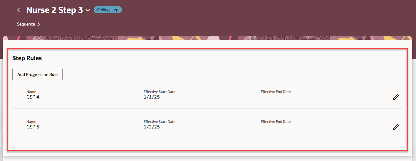

この例では、Nurse 2 Step 3のステップ名をクリックして、ステップ・レベルでルールを操作します。 ルールを追加または削除したり、有効開始日と有効終了日を変更できます。 この例では、GSP 4とGSP 5の2つのルールがあり、どちらも有効開始日は1/2/25です。 構成によって、ルールが1つもない場合やルールが1つのみの場合があります。
また、等級ページと同様に、ヘッダーにはステップ名の横にドロップダウン矢印があり、これを使用してステップのリストを表示し、等級内の別のステップにすばやくジャンプできます。
ステップ・レベルの昇格ルール
