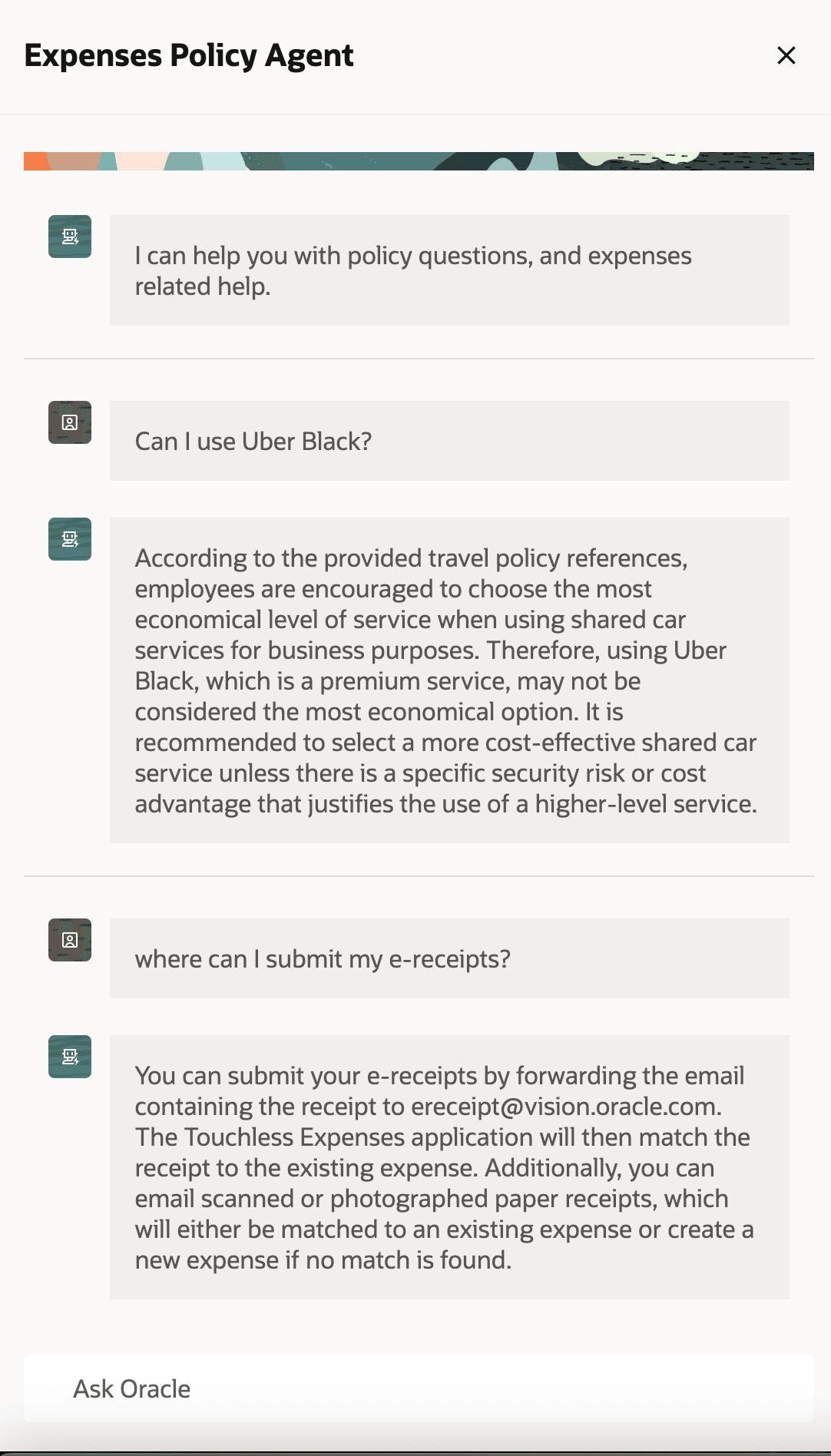

 経費ポリシー・エージェントが経費ポリシーおよびアプリケーション関連の質問に回答

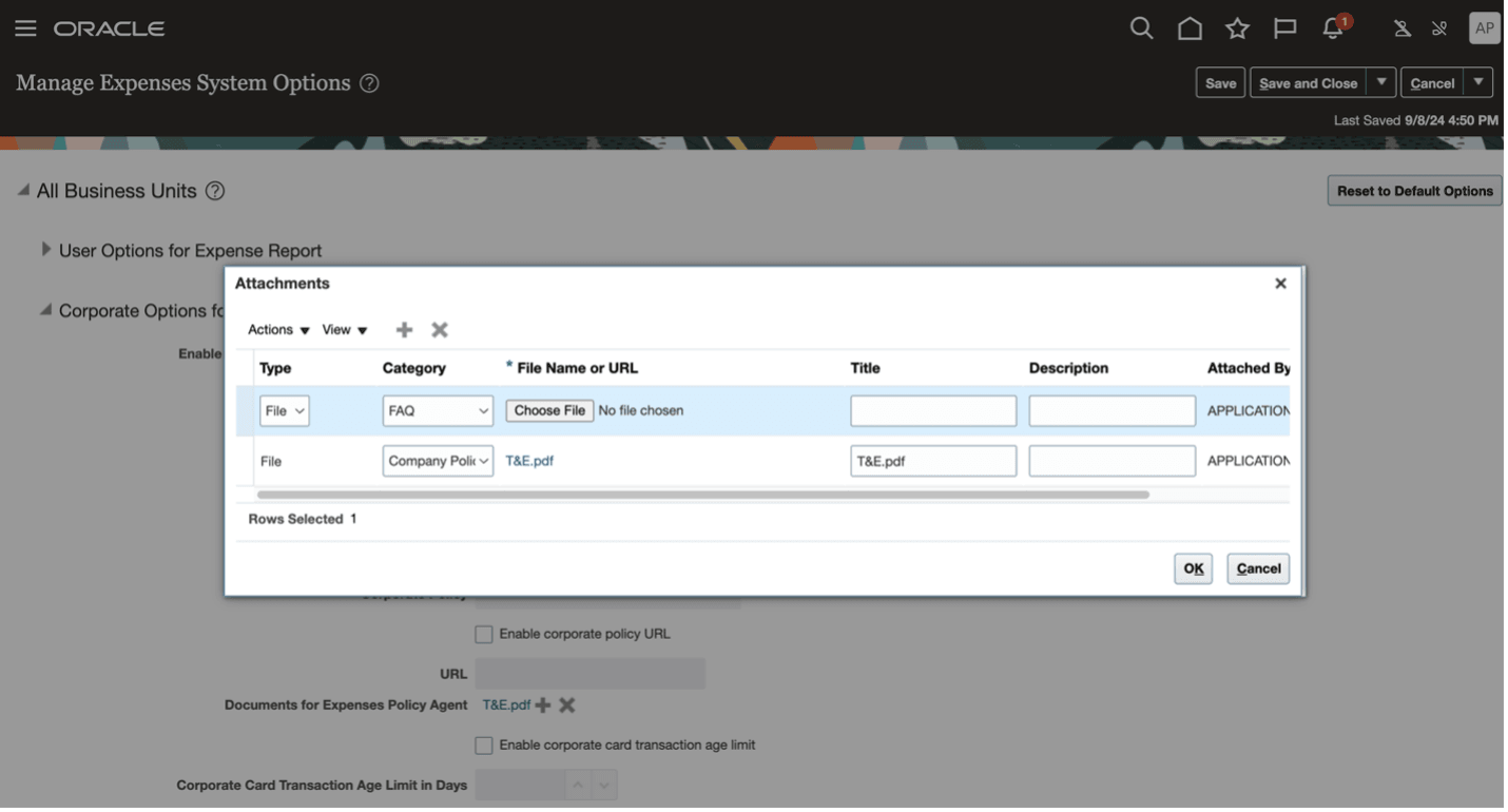

有効化および構成ステップ
経費ポリシー・エージェントを開始するには、少なくとも1つの文書をアップロードする必要があります。 その方法は次のとおりです。
  1. 「Setup and Maintenance(設定および保守)」へのアクセス権を持つユーザーとしてログインします。
  2. 「設定および保守」で、「経費システム・オプションの管理」を検索します。
  3. 「経費ポリシー・エージェントのドキュメント」に移動し、必要に応じてポリシーおよびFAQドキュメントをアップロードします。
  4. 変更を保存します。
 「経費システム・オプションの管理」ページの「経費ポリシー・エージェント」オプション

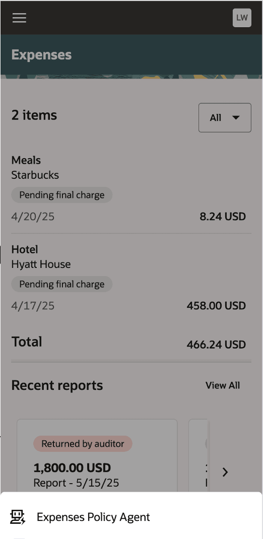

ドキュメントがアップロードされると、アプリケーションのオーバーフロー・メニューでTouchless Expensesユーザーが「経費ポリシー・エージェント」オプションを使用できるようになります。
タッチレス経費ナビゲーションの経費ポリシー・エージェント
