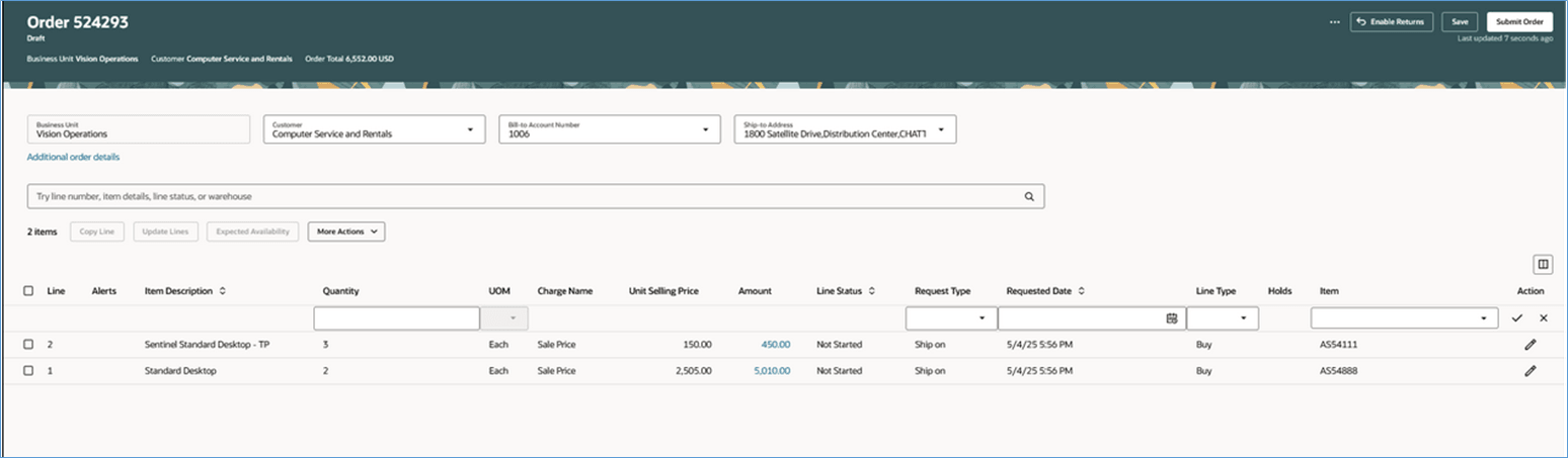

販売オーダーを作成し、オーダー明細を追加します:
販売オーダーを保存し、支払をクリックします:

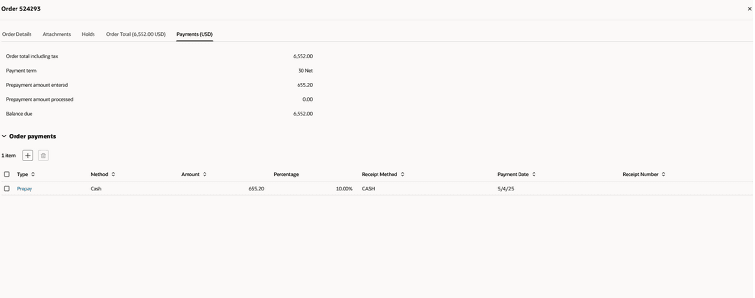

「Order Payments」の下のプラス(+)をクリックし、支払を追加します。 10%の支払を追加するとします:
追加詳細:
     属性  |
     値  |
     入力済前払金金額  |
     655.20 入力した支払が含まれます。  |
     未回収残高  |
     6552 これは、オーダー税込合計の6552から処理済前払金金額の0を引いた値です。  |
     タイプ  |
     前払  |
     メソッド  |
     現金 メソッドにCheckを使用することもできます。  |
     金額  |
     655.20 この属性を設定すると、Order Managementでは金額を税込オーダー合計で除算してパーセントが計算されます。 パーセントは小数点以下2桁までで、100を超えることはできません。  |
     パーセント  |
     10% この属性を設定すると、Order Managementでは、金額パーセントにオーダー合計(税込)を100で割った値として金額が計算されます。 ヘッダーの通貨に従って精度に丸めます。 金額は税込オーダー合計より大きくできません。  |
     入金方法  |
     CASH 値を設定する必要があります。  |
     支払日  |
     5/4/25 デフォルトはシステム日付です。 これは変更できます。 Order Managementは、この日付をReceivablesに送信し、Receivablesは、この支払の入金を作成するときに使用します。 支払日は過去または将来の日付にできますが、ヘッダーの日付より前にはできません。  |
     入金番号  |
     売掛管理で支払が処理されていないため、空です。  |

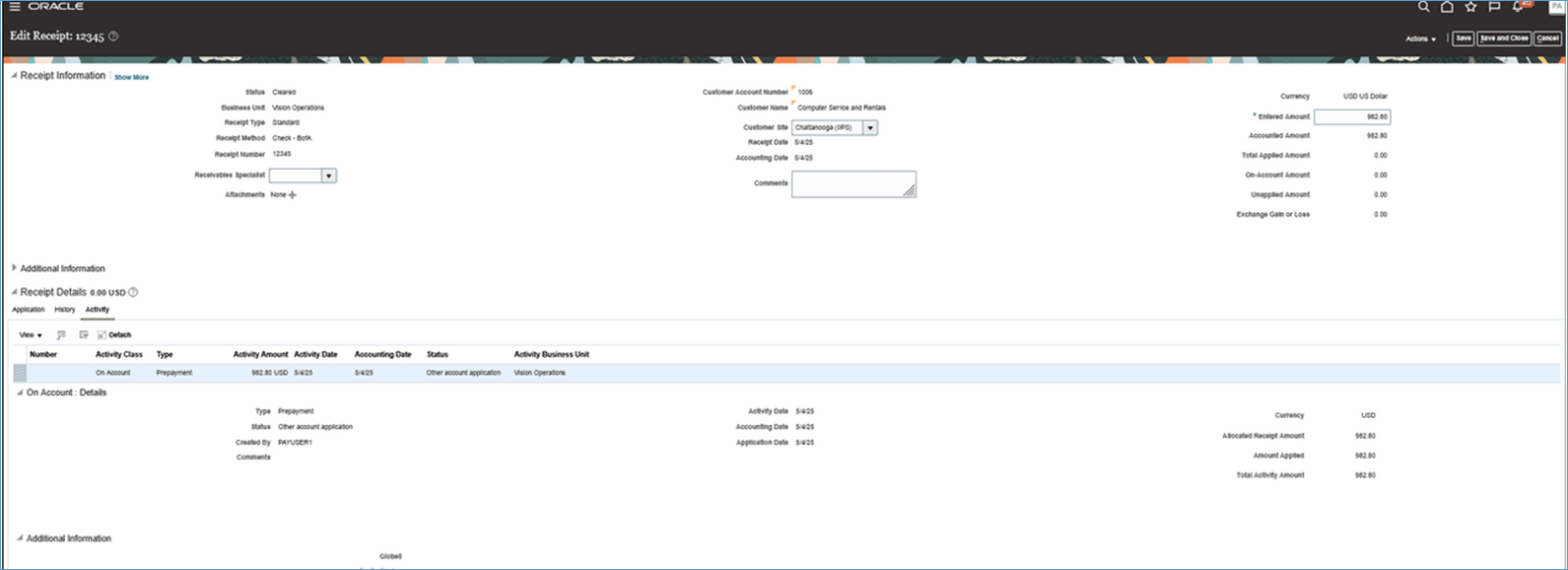

Oracle Receivablesに移動し、支払の入金を確認します:

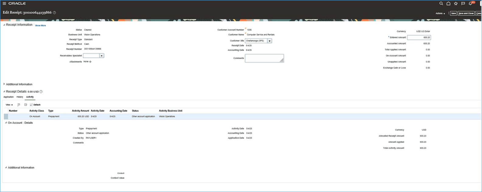

次に、小切手メソッドを使用した支払のメイン入金を確認します:

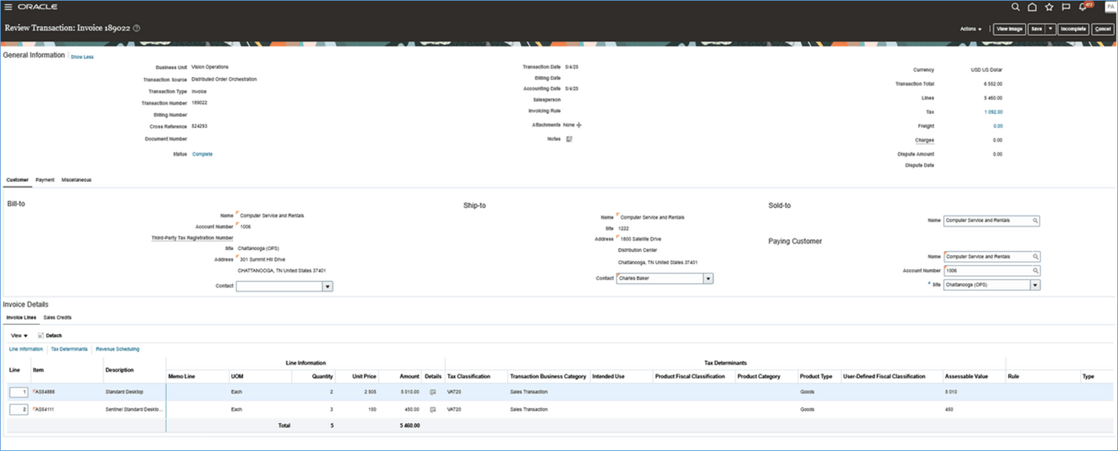

入金のステータスが「決済済」であることを確認し、「AutoInvoiceのインポート」スケジュール済プロセスを実行して、請求書を表示します:
請求書に支払の入金がないことを確認します:

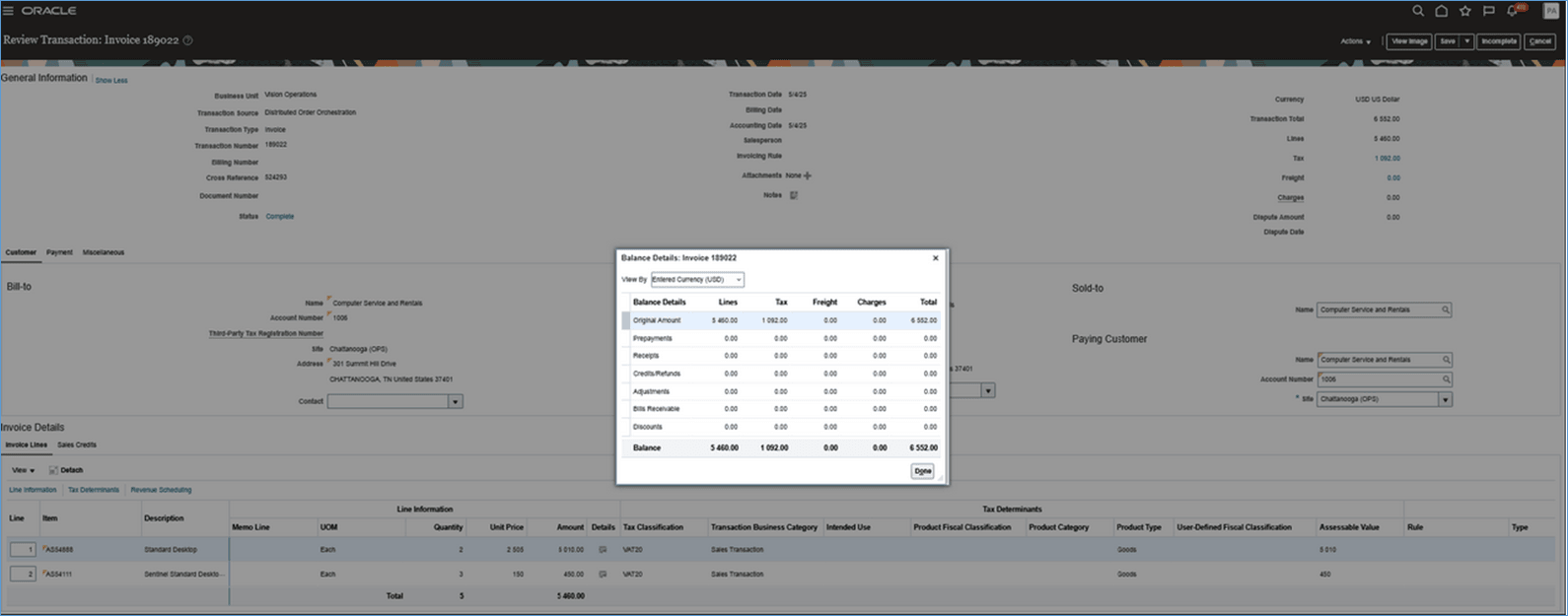

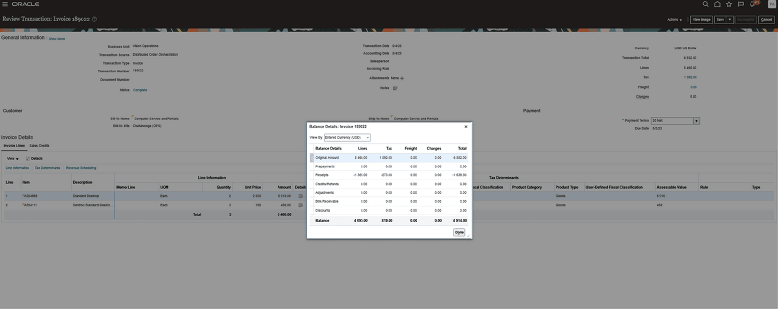

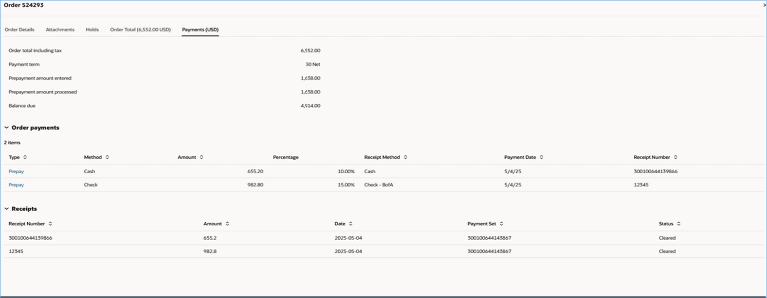

「前払金の照合」スケジュール済プロセスを実行し、請求書に支払があることを確認します。 「残高詳細」ダイアログに$6552の金額が表示され、入金合計の金額は2つの入金に対して$1638、顧客からの請求残高は$4914です:

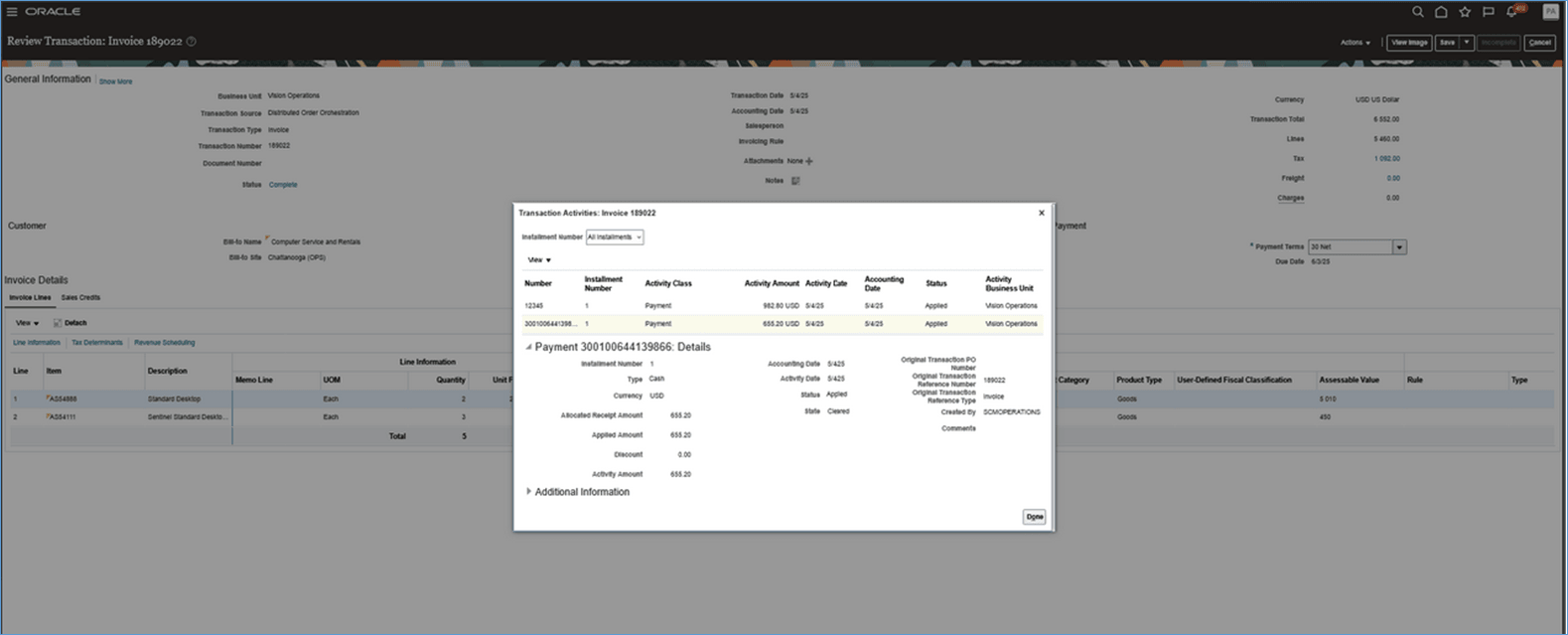

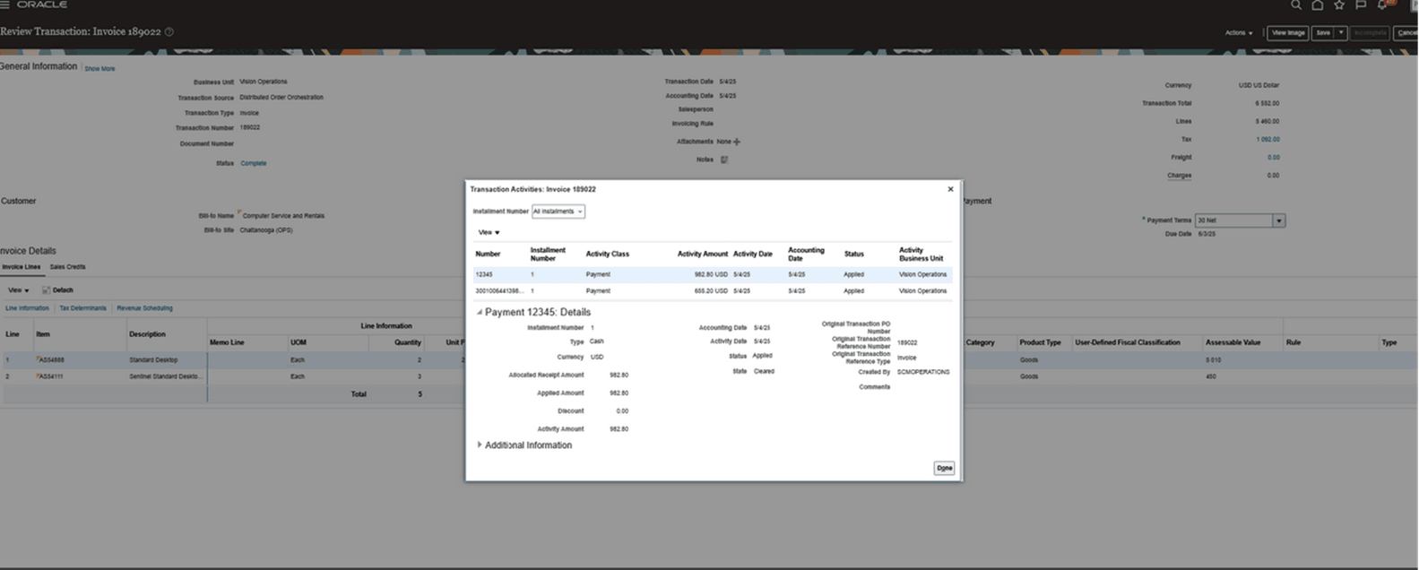

「取引活動」ダイアログは、支払の入金12345の金額が$982.80で、入金のステータスが「決済済」であることを示します:
現金支払の入金300100644139866は、$655.20の金額を持ち、「決済済」ステータスであり、その金額を請求書に充当した請求です:

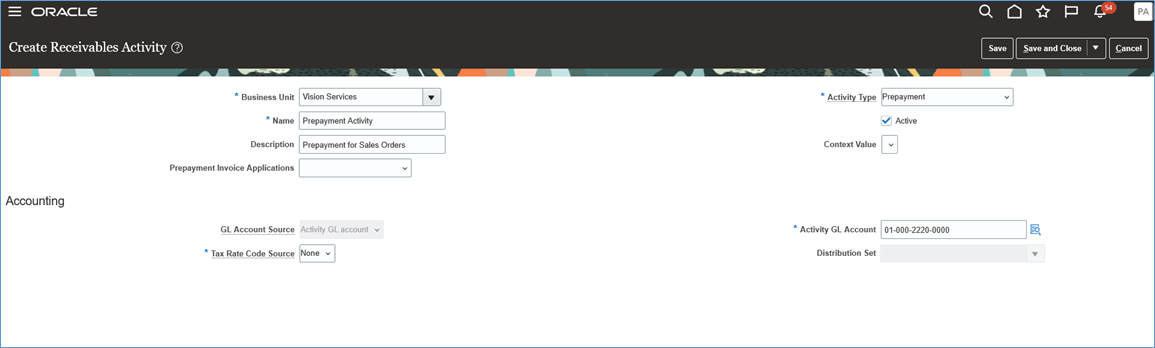

この機能を有効にするために、Oracle Order Managementで何もする必要はありません。 ただし、Oracle Receivablesに対していくつかの設定を行う必要があります:
- 標準受入を作成して処理できるように、Receivablesが設定されていることを確認します。
 - 「ホーム」>「設定および保守」>「検索」>「売掛/未収金活動の管理」に移動します。
 - 作成をクリックし、値を設定します:
  - 「アクティビティ・タイプ」属性を「前払金」に設定する必要があります。 ニーズを満たすように他の属性を設定します。
 - 各ビジネス・ユニットには、「活動タイプ」属性が「前払金」に設定され、「アクティブ」オプションが有効になっている売掛/未収金活動を1つのみ含めることができます。
 - 「保存してクローズ」をクリックします。

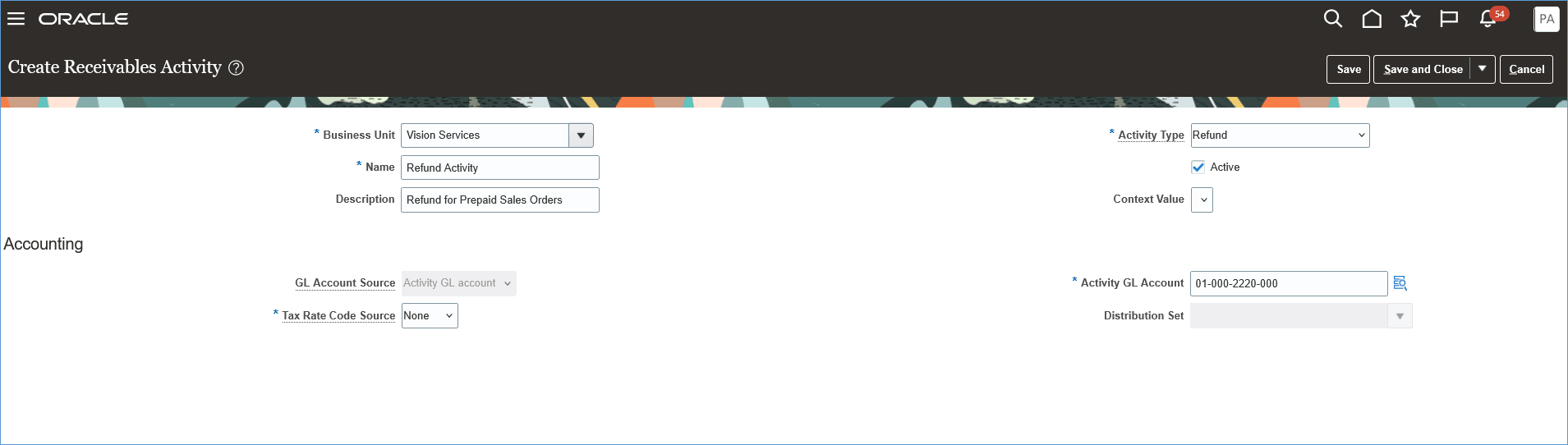

すでに決済されている前払金受入の払戻リクエストを処理できます。 たとえば、販売オーダーを取り消したが、前払金をすでに回収したとします。 「作成」を再度クリックします:
- 「アクティビティ・タイプ」属性を「払戻」に設定する必要があります。 ニーズを満たすように他の属性を設定します。
 - 各ビジネス・ユニットには、「活動タイプ」属性が「払戻」に設定され、「アクティブ」オプションが有効になっている売掛/未収金活動を1つのみ含めることができます。

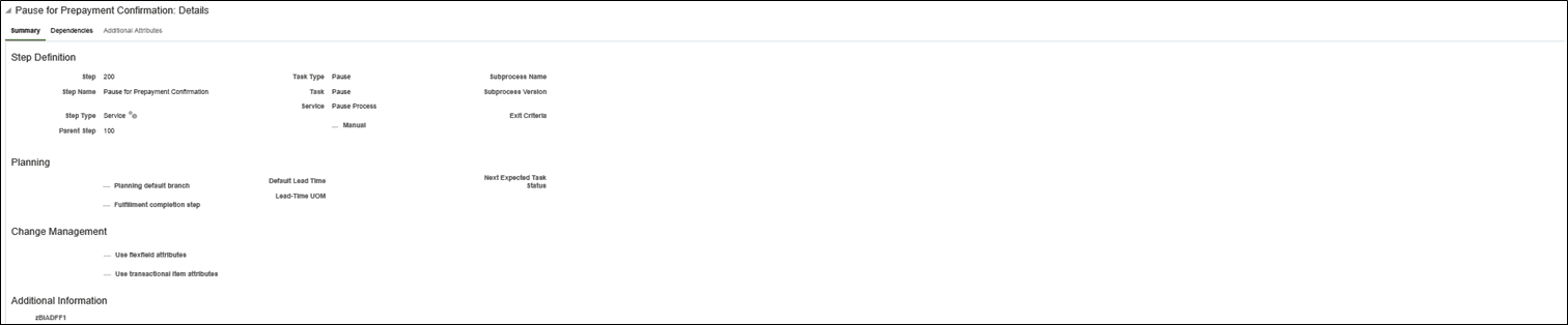

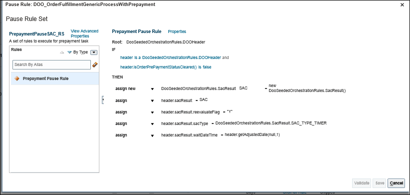

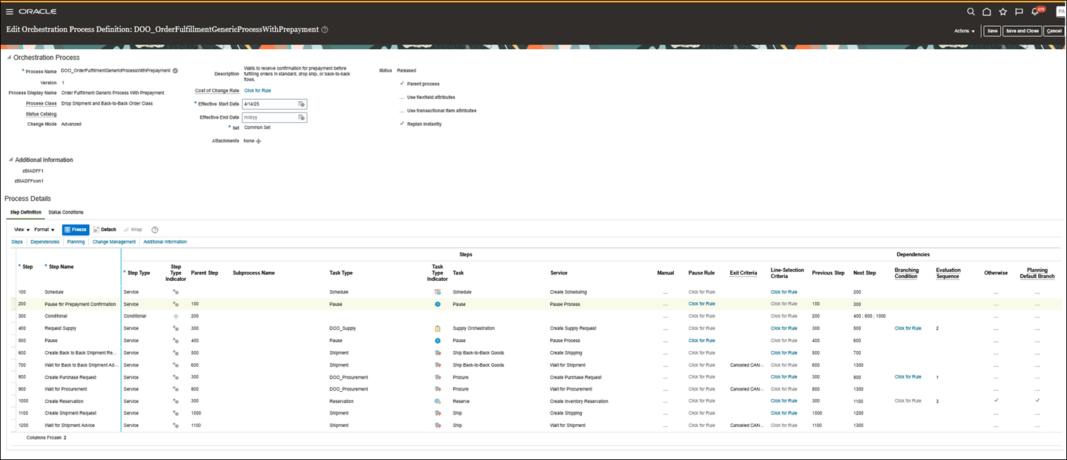

オーダー明細を出荷に予約またはインタフェースする前に支払を決済する必要がある場合は、前払金確認の一時停止ステップをオーケストレーション・プロセスに追加する必要があります。 事前定義済のDOO_OrderFulfillmentGenericProcessWithPrepaymentプロセスには、次のステップがあります:
詳細は次のとおりです。
ステップのルール:
ルールの再試行間隔は、毎日1回再試行するように事前定義されています。 ニーズに合わせて変更できます。 オプションとして、「一時停止の再試行回数」オーダー管理パラメータを設定することもできます。
