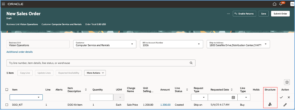

再設計された「新規販売オーダー」ページを使用して、キットがある販売オーダーを作成および管理できるようになりました。 キットを検索し、オーダーを追加します:
キット・アイテムを含むラインの追加

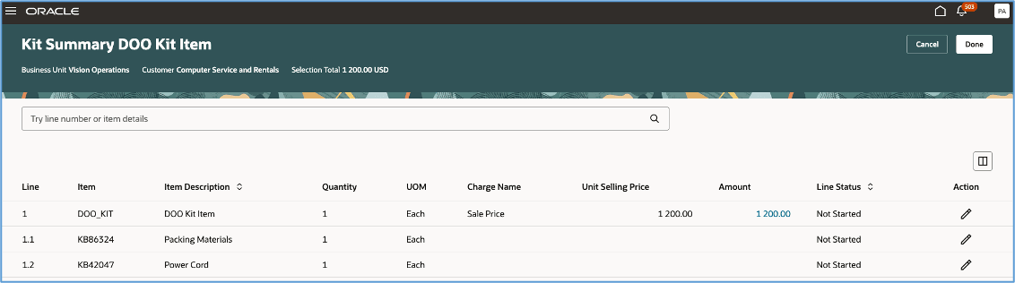

オーダー明細の「構造」列のアイコンをクリックし、「キット要約」ページを使用してキットの構造および関連属性を表示します:
キット要約ページ

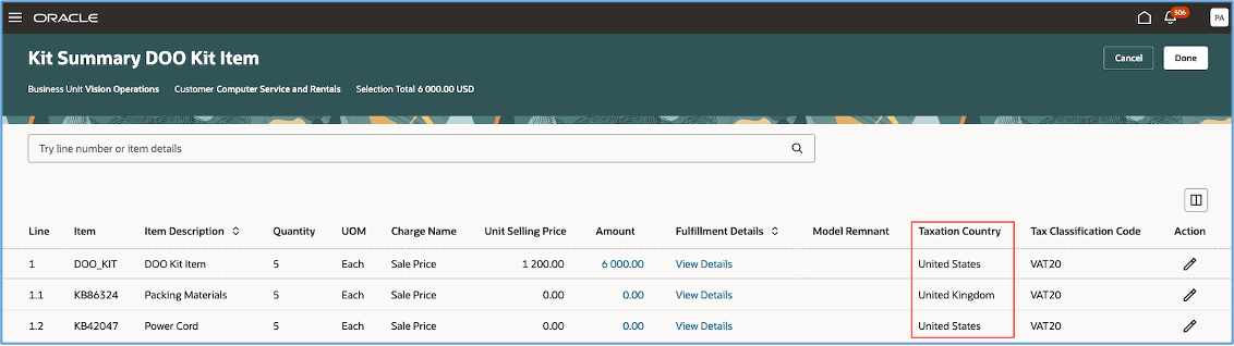

属性値のカスケード
「オーダー・ヘッダー値をオーダー明細にカスケード」オーダー管理パラメータを使用して、オーダーの保存時にオーダー・ヘッダーで変更した値をOrder Managementでオーダー明細にカスケードする方法を指定します。 Order Managementは、キットのルートの親を持つ明細およびそのキットの展開品目に属性値をカスケードします。
「構成品目の拡張可能フレックスフィールドの値のカスケード」パラメータを使用して、Order Managementでルート親から展開品目に拡張可能フレックスフィールドの値をカスケードする方法を指定することもできます。

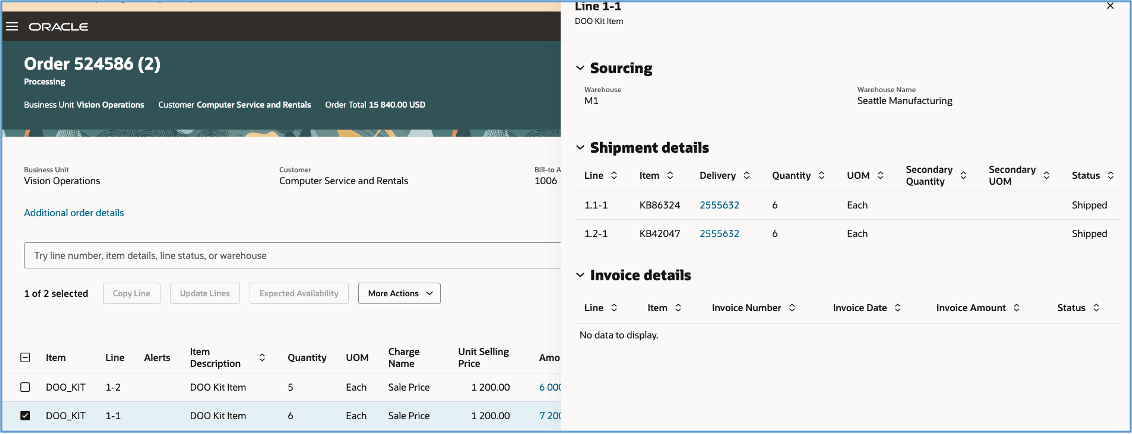

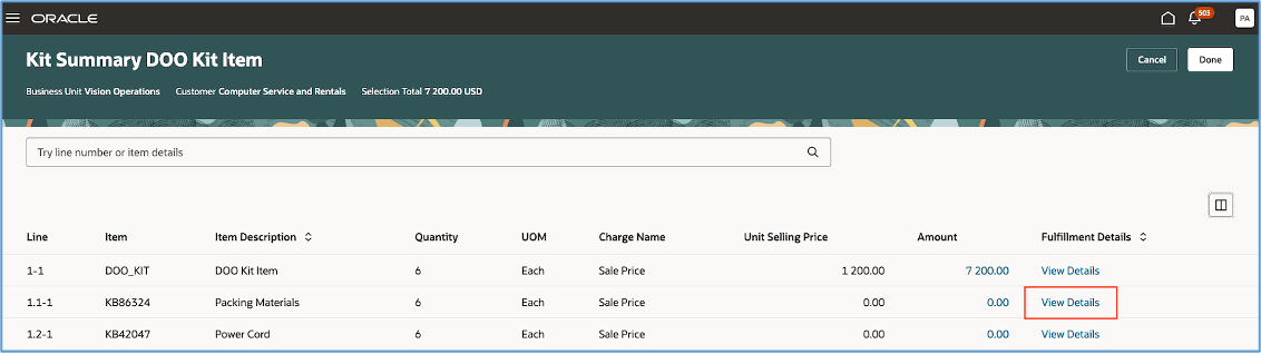

履行詳細
オーダー明細の「履行詳細」リンクをクリックして、詳細を取得します:
履行詳細
「キット要約」ページの「履行詳細」列で「詳細の表示」をクリックすることもできます:
「要約」ページからの履行詳細

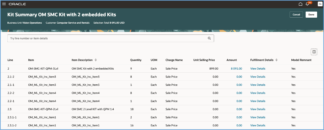

履行システムでキットの展開品目が比例外に出荷された場合、キットのルートの親品目および展開品目を持つ明細に対して「モデル残余」属性に「はい」が含まれます。 モデル残余属性は、「キット要約」ページ、「オーダー明細」ページまたは「販売オーダー明細」検索ページで表示できます。
モデル残余

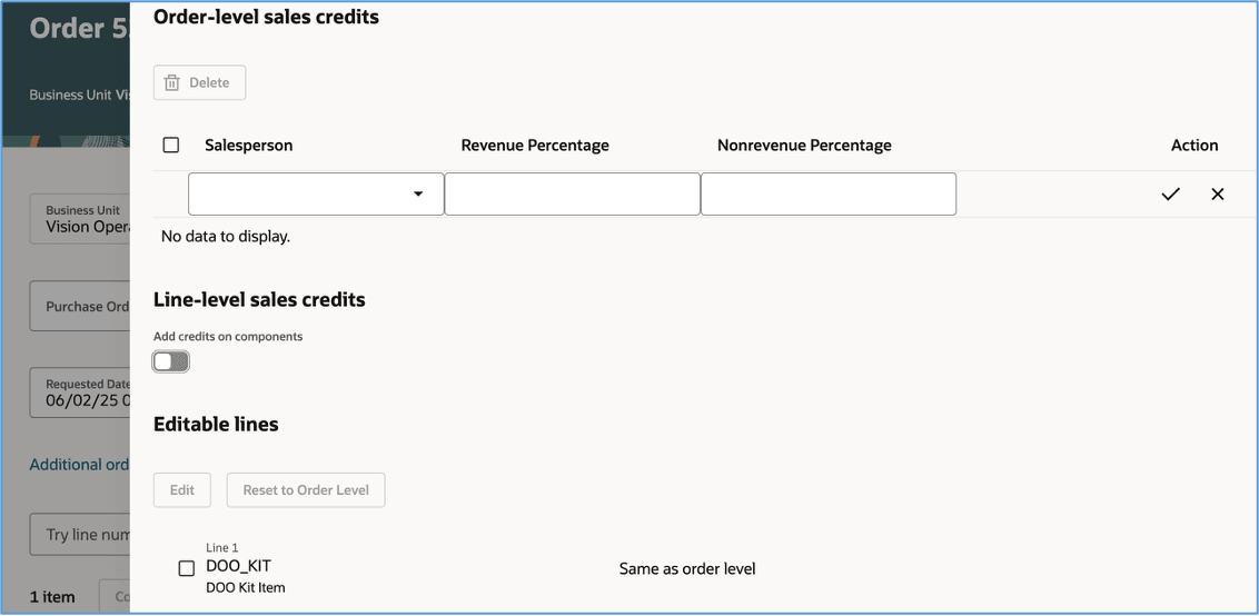

販売実績
「販売実績の管理」処理を使用して、販売実績をキットに追加します。 販売実績はルートの親にのみ追加できます。 Order Managementでは、クレジットが展開品目にカスケードされます。
販売実績
販売実績

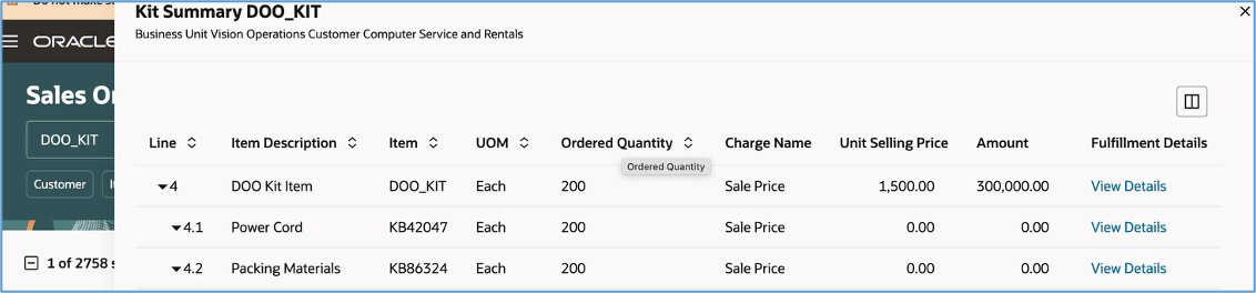

行に親がある場合、「販売オーダー・ライン」ページには「構造」列に構造アイコンが含まれます。 クリックすると、キット要約ドロワーに移動できます。 このデータのみを表示できます。
要約ドロワー
要約ドロワー

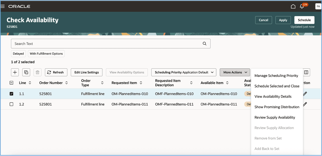

有効数量のチェック
「有効数量のチェック」ページでは、供給および有効数量の詳細をレビューし、有効数量オプションおよびスケジュール済選択済明細を表示できます。 有効数量を確認するには、「オーダー明細」ページまたは「販売オーダー明細」ページで行を選択し、「有効数量のチェック」を選択します。
有効数量のチェック
有効数量のチェック
