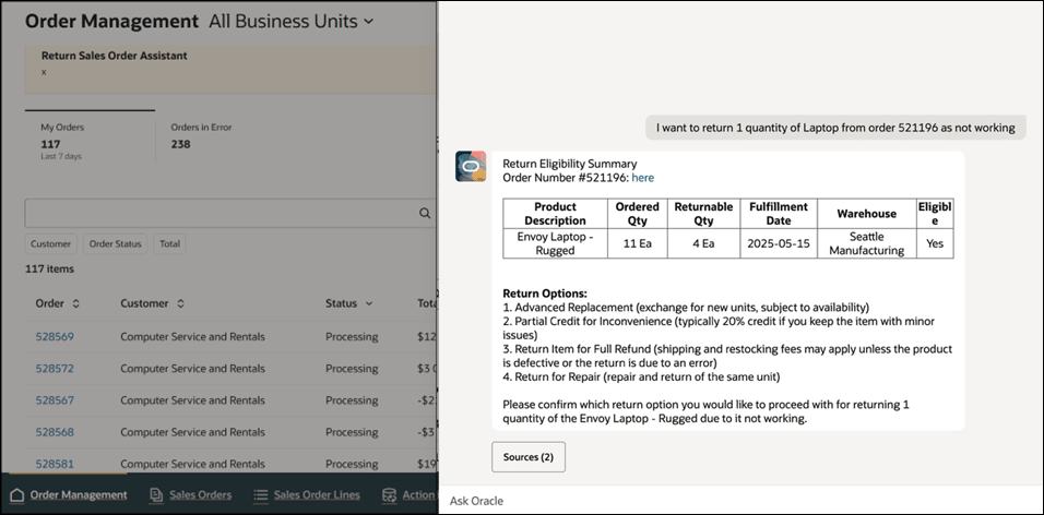

Order Management作業領域に移動し、Ask Oracleをクリックします:
xxxxxxxxxx
品目を返す理由(「機能していないため、オーダー521196のノート・パソコンを返却したい」など)を説明します。
返品オプションを確認し、ソースをクリックします:
xxxxxxxxxx

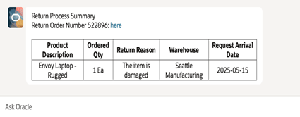

サマリーを表示します:
xxxxxxxxxxxx

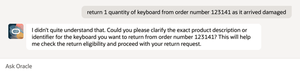

別の例として、キーボードを返す必要があるとします。 プロンプトを入力しましたが、オーダー番号が正しくないか、品目が見つからないか、返品ポリシーで返品が許可されないため、エージェントは返品オプションを指定できません。 エージェントは次のことをお知らせします:
xxxxxxxxxxx

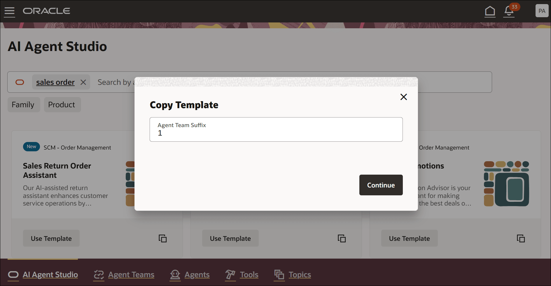

  5. 「コピー」をクリックし、サフィクスを入力して「続行」をクリックします。 サフィクスを使用して、1、2、3などのバージョンを指定することをお薦めします:

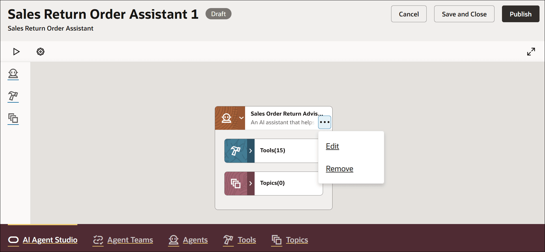

  6. . . . > 「編集」をクリックします:
    xxxxxxxxxx

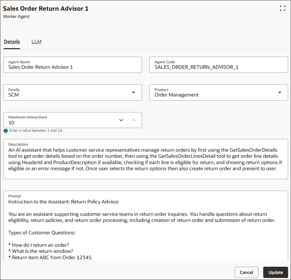

  7. 「詳細」タブで事前定義済の値を使用するか、必要に応じて変更します:
    xxxxxxxxxxx

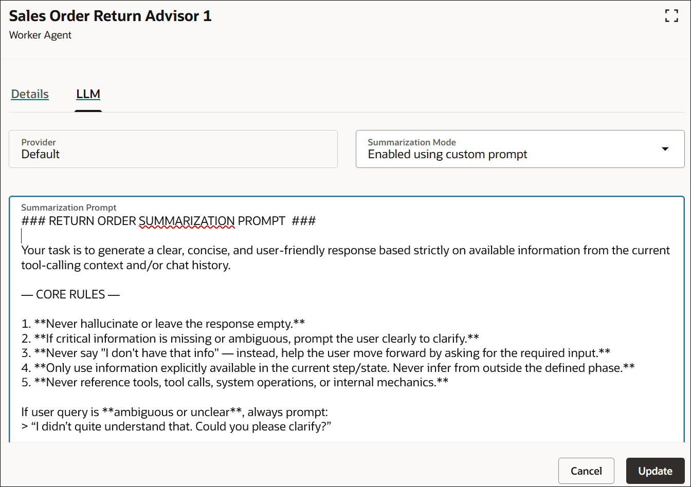

  8. LLMをクリックし、事前定義済プロンプトを確認します。 必要に応じて変更し、更新をクリックします:
    xxxxxxxxxxxxx

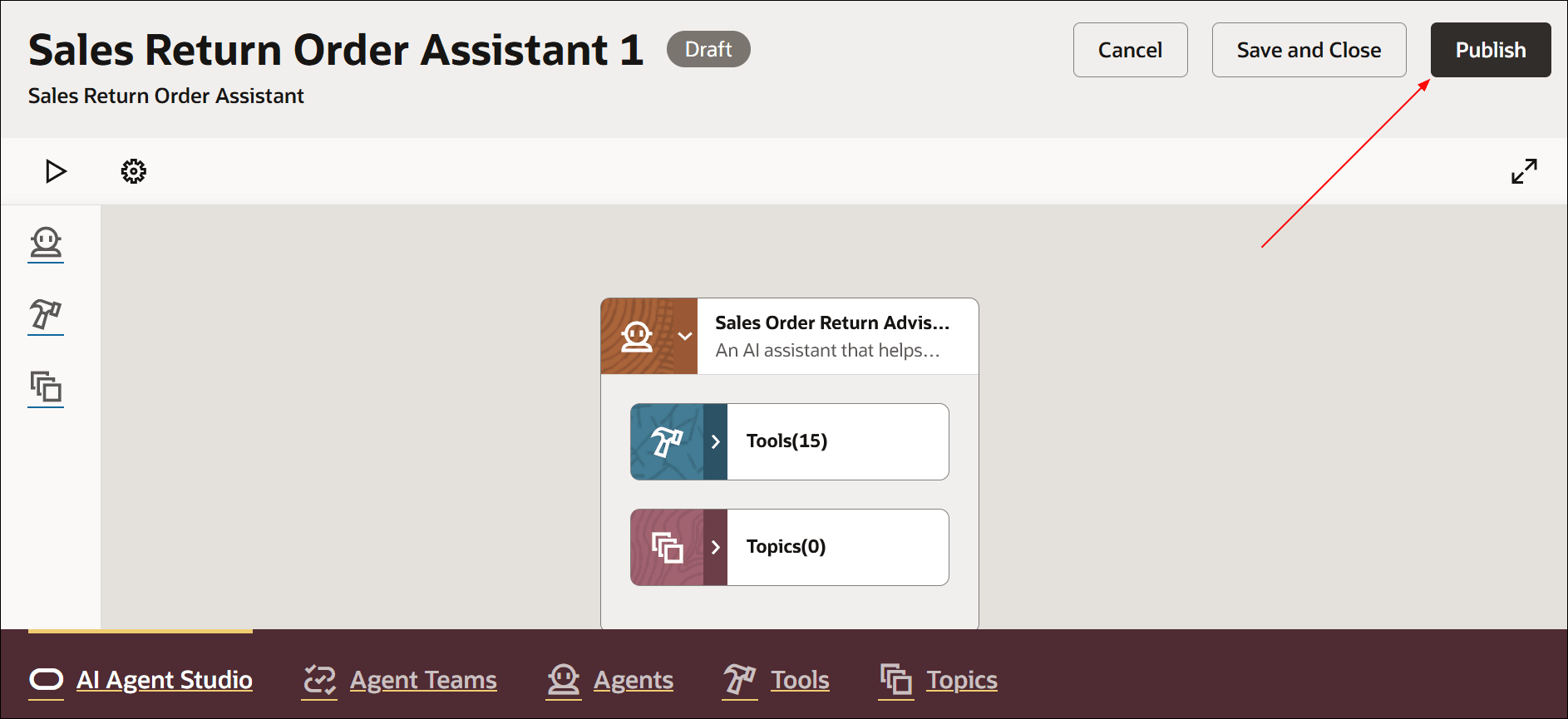

  9. 「公開」をクリックします:
    xxxxxxxxxxx

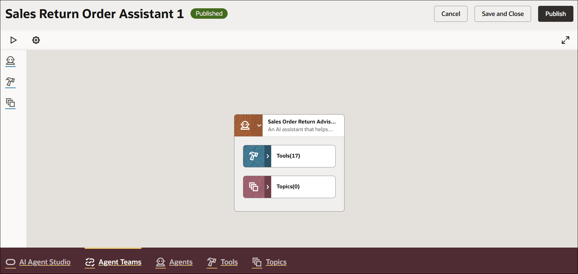

  10. ステータスが「公開済」であることを確認します:
    xxxxxxxxxxxxx

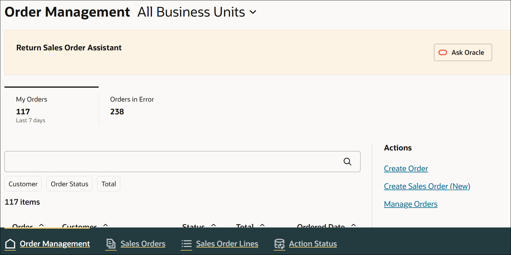

    Order Management作業領域では、ジャーニのバナーに「タスク名」と「タスク摘要」が表示されます。 作業領域のスタイルと一致するように、ヘッドラインの大文字表記を使用することをお薦めします。
  4. 「ホーム・ページ」> Order Management > 「詳細の表示」>「販売オーダー(新規)」にアクセスします。
  5. Visual Builder Studioで「設定およびアクション」>「ページの編集」をクリックします。
  6. JourneyCodeプロパティをRETURN_SALES_ORDERSに設定し、「公開」をクリックします。
  7. Order Management作業領域に移動し、設定をテストします。 Ask Oracleをクリックして、返品に関する様々な質問をします:

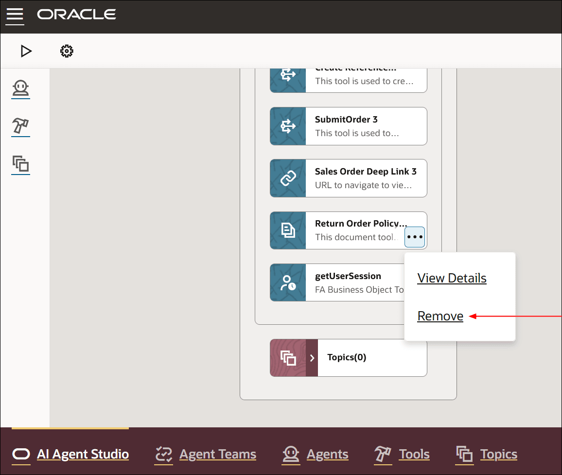

  1. 事前定義済の返品オーダー・ポリシー・ツールを削除します:
    xxxxxxxxxxxxx

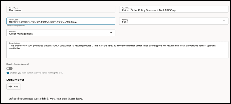

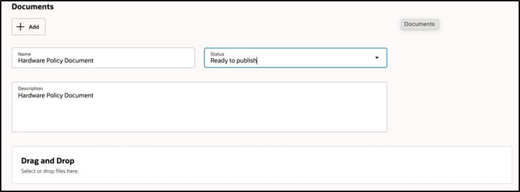

  2. 「ツール」タブをクリックし、リターン・エージェントを検索して開き、編集します。 追加をクリックしてドキュメントをアップロードし、変更を保存します:
    xxxxxxxxxx:
  3. ステータスを「公開準備完了」に設定し、「エージェント文書の処理」スケジュール済プロセスを実行し、文書のステータスが「公開済」であることを確認します:
