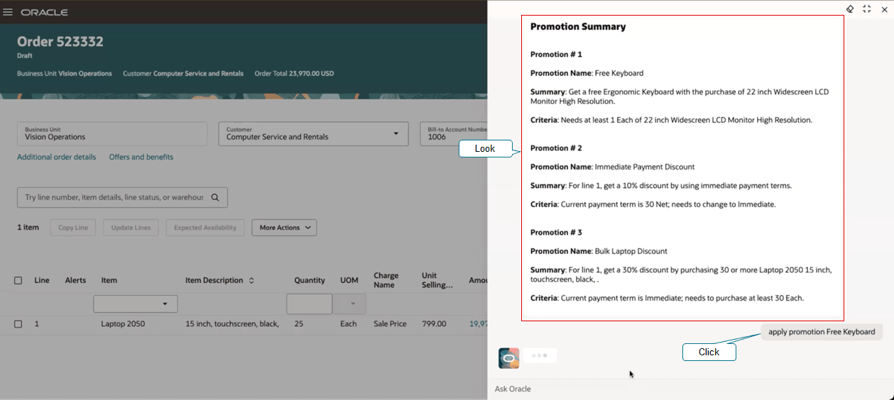

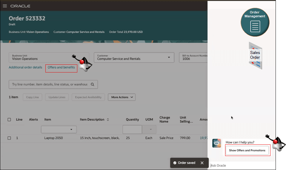

「Order Management」作業領域に移動し、販売オーダーを作成してから、「オファーと特典」>「オファーとプロモーションの表示」をクリックします:

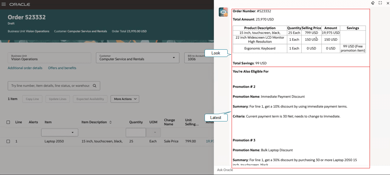

サマリーの推奨事項を確認します:
次の推奨プロモーションに注意してください:
- 販促1はクロス・セルです
- 販促2は即時支払の割引です
- 販促3はボリューム・ディスカウント

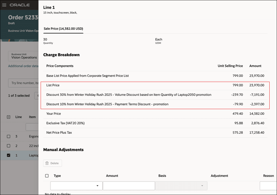

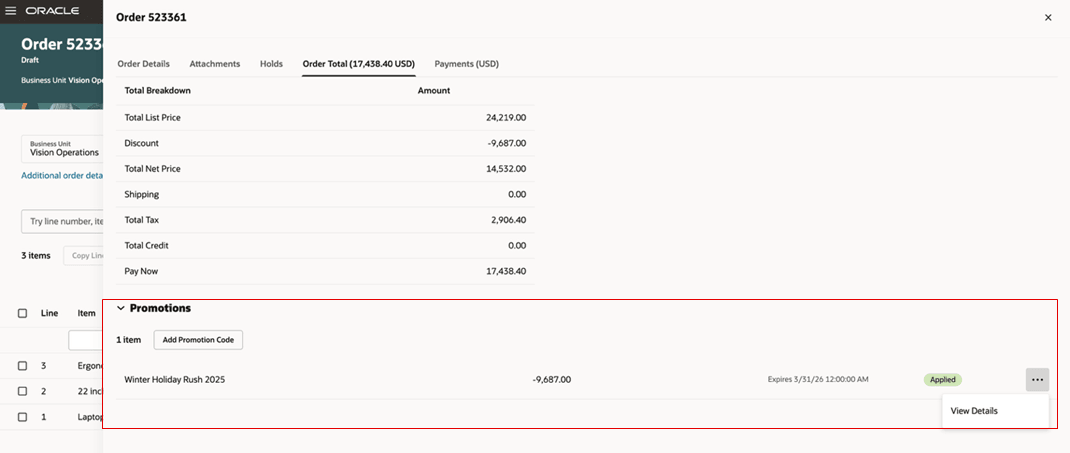

「プロモーションのフリー・キーボードの適用」をクリックし、結果を確認します:
内訳にはあなたの選択が含まれています. . .
. . .およびまた順序の合計:

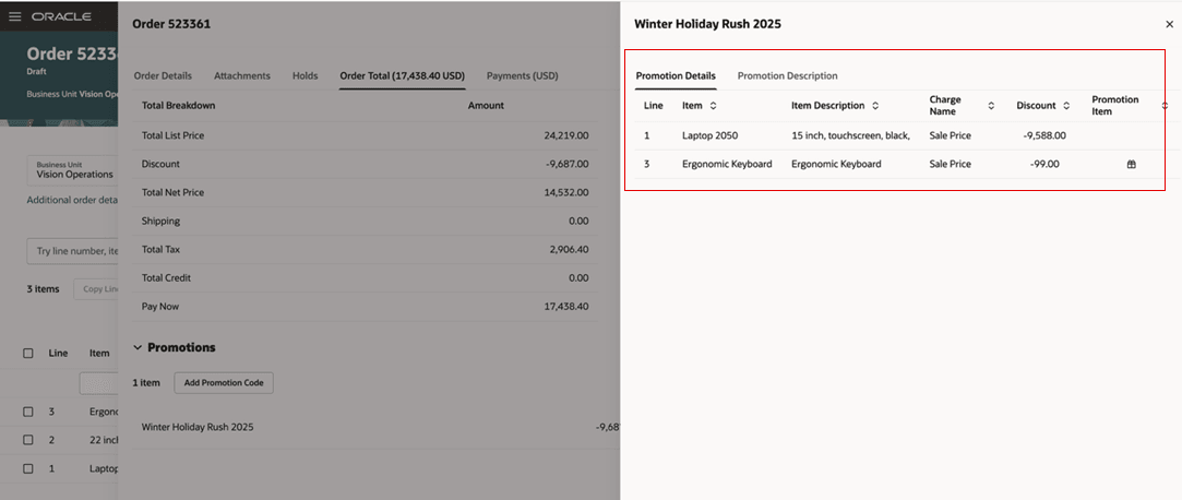

「詳細の表示」をクリックし、次を確認します:

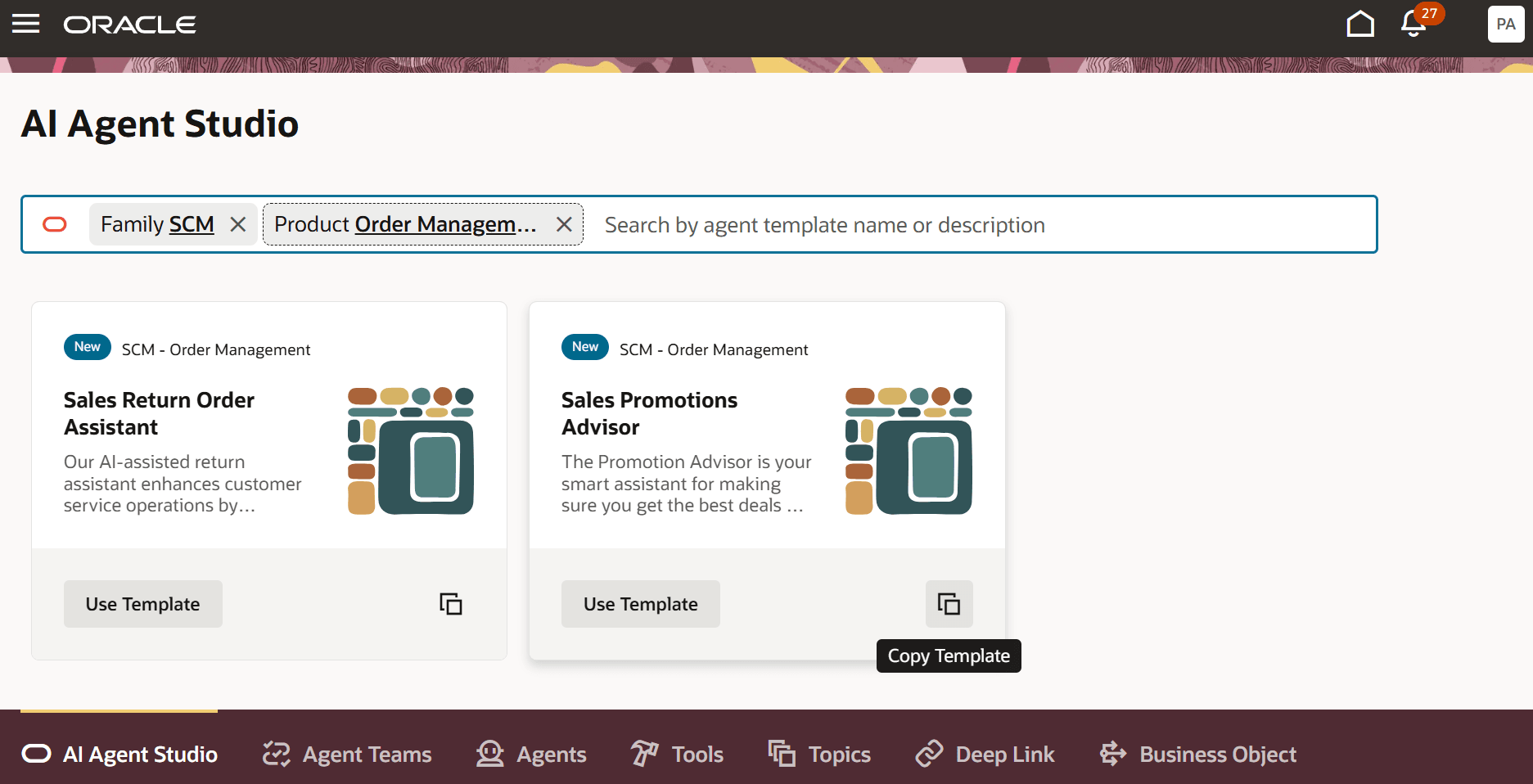

- 「ツール」> AI Agent Studioに移動し、ファミリをSCMに設定し、製品をOrder Managementに設定して、「Sales Promotions Advisor」の下のテンプレートのコピーをクリックします:

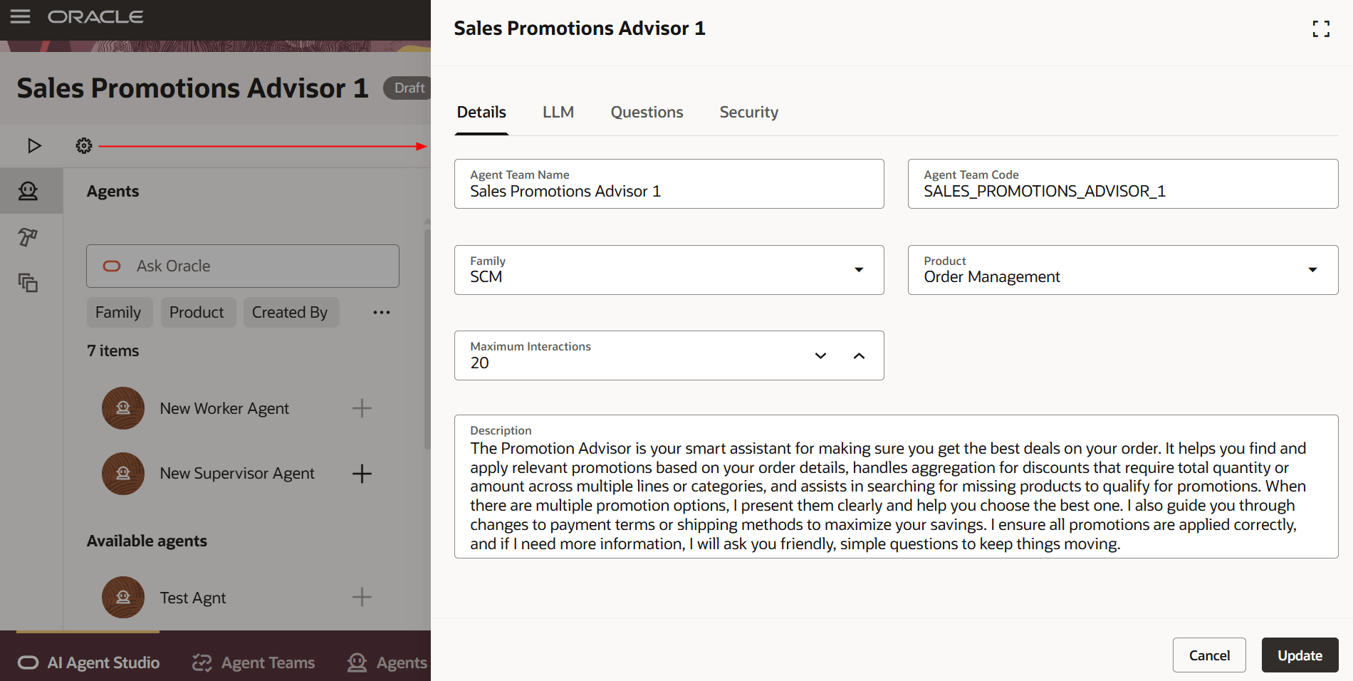

- 「コピー」をクリックし、サフィクスを入力して「続行」をクリックします。 サフィクスを使用して、1、2、3などのバージョンを指定することをお薦めします:

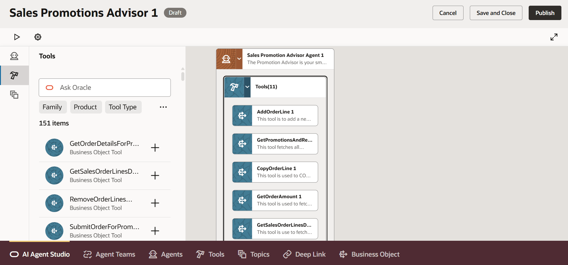

- 次のツールに注意してください:
要約は次のとおりです:
ツール |
説明 |
オーダー・プロモーション・アドバイザ |
販売オーダーに使用可能なプロモーション。 |
GetSalesOrderLines |
選択した販売オーダーまたはオーダー明細に関する詳細を取得します。 |
GetOrderPricingRecommendations |
販売オーダーの値に応じて使用可能なプロモーションの詳細を取得します。 |
GetOrderAmount |
オーダー合計、日付などを計算します。 |
GetUpdatedOrderLineAndCharges |
オーダー明細や日付などの手数料を計算します。 |
プロモーションを適用 |
プロモーションを適用します。 |
AddOrderLine |
プロモーションの一部としてオーダー明細を追加します。 |
updateLine |
プロモーションの一部としてオーダー明細を更新します。 |
CopyOrderLines |
プロモーションの一部としてオーダー明細をコピーします。 |
RemoveOrderLines |
プロモーションの一部としてオーダー明細を削除します。 |
SelectItemFromCategory |
プロモーションの一部として品目を選択します。 |
必要に応じて、必要に応じて説明およびプロンプトを変更できます:

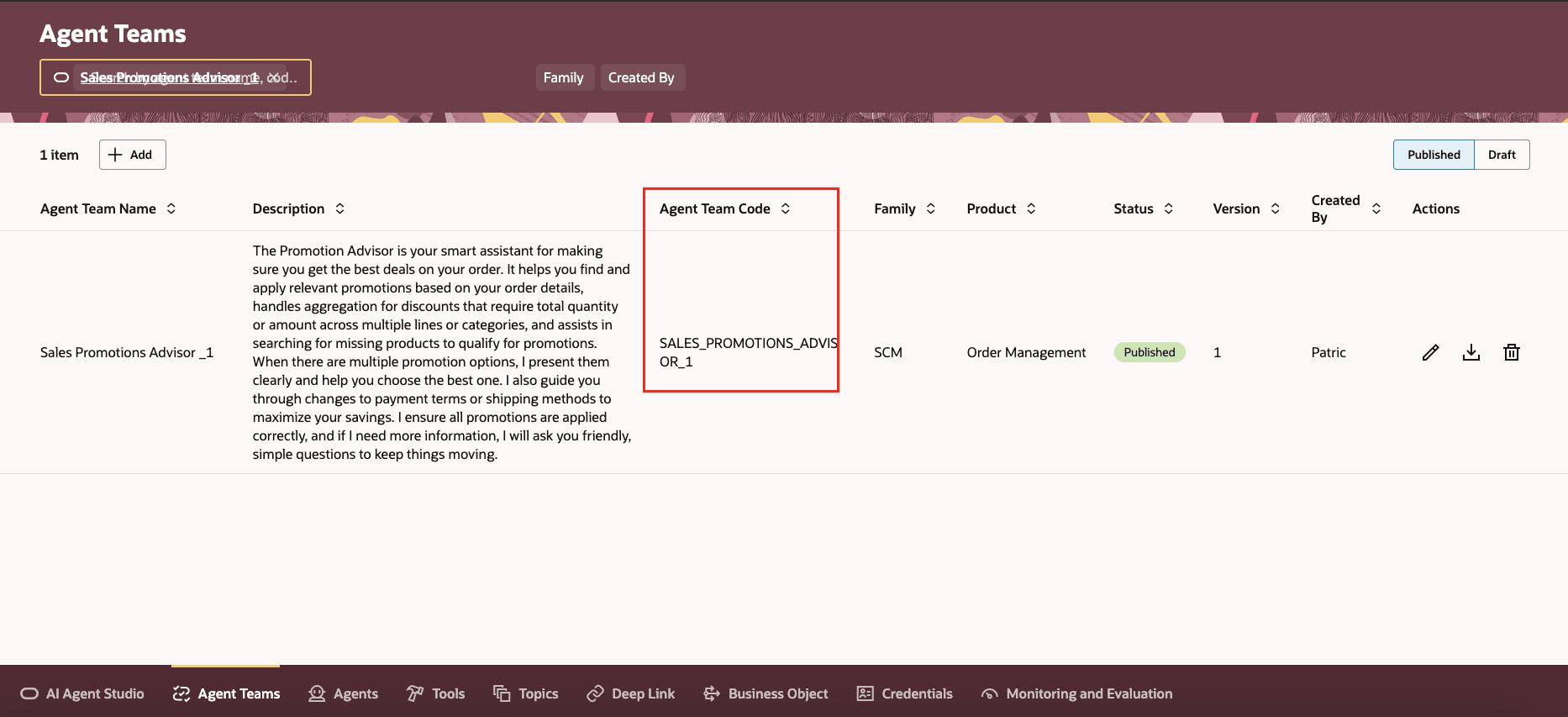

「公開」をクリックし、「エージェント・チーム」をクリックして、エージェントのステータスが「公開済」であることを確認します。 また、「エージェント・チーム・コード」属性をpromotionAgentNameに設定します。 この例では、その値はSALES_PROMOTIONS_ADVISOR_1です:

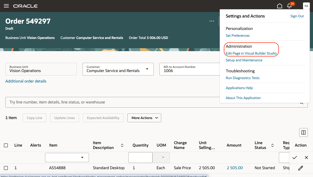

再設計されたオーダー・ページに移動し、Visual Builder Studioでのページの編集をクリックします:
promotionAgentNameをSALES_PROMOTION_ADVISOR_1に設定し、プレビューをクリックします:
すべてがプレビューで良好に見える場合は、変更を公開します。
