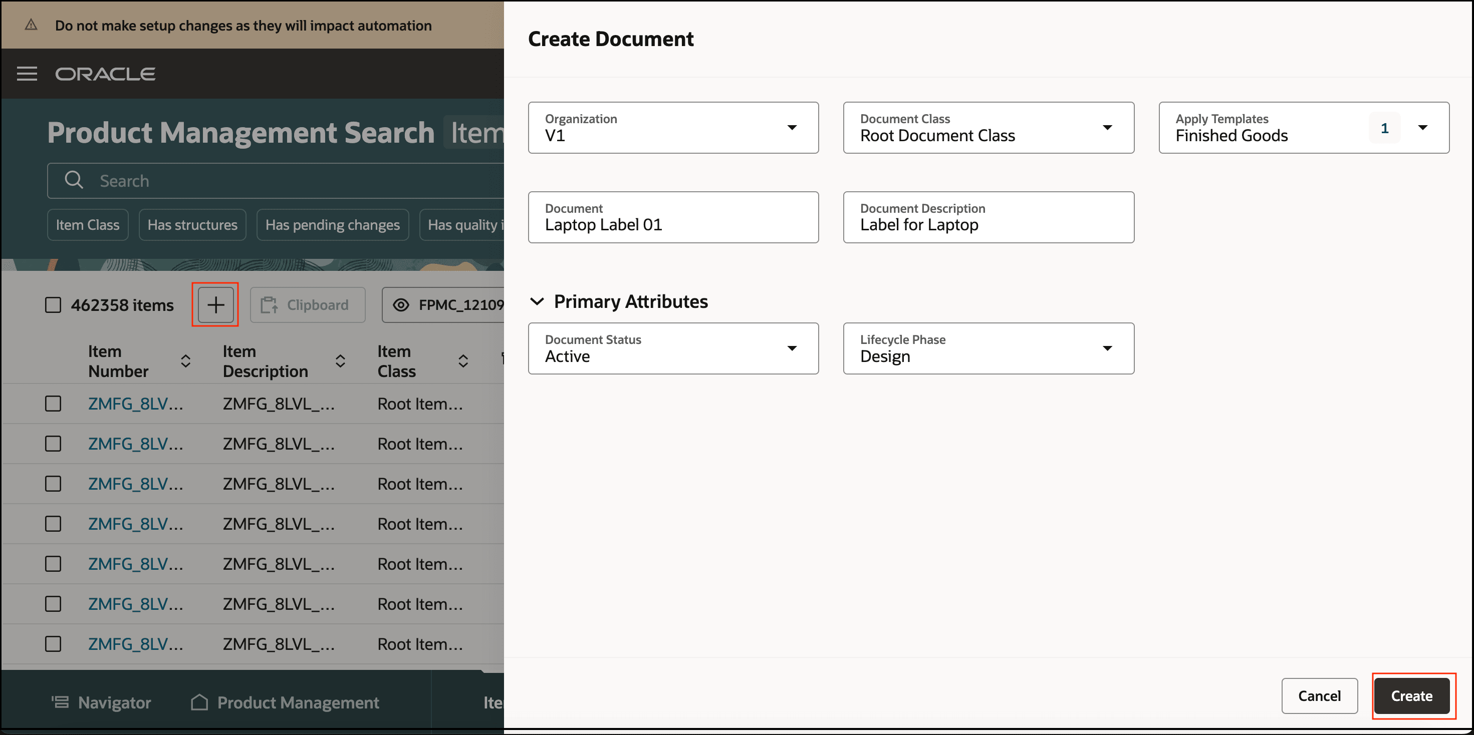

Redwoodページを使用して、文書を作成および編集できるようになりました。 「製品管理検索」ページの品目に対する「文書の作成」ボタンをクリックすると、「ドキュメントの作成」ドロワーが開き、次のことができます:
  • ドキュメント・クラスを選択します。
  • 基本属性を更新します。
  • 品目テンプレートを選択します。
Redwoodでの文書の作成

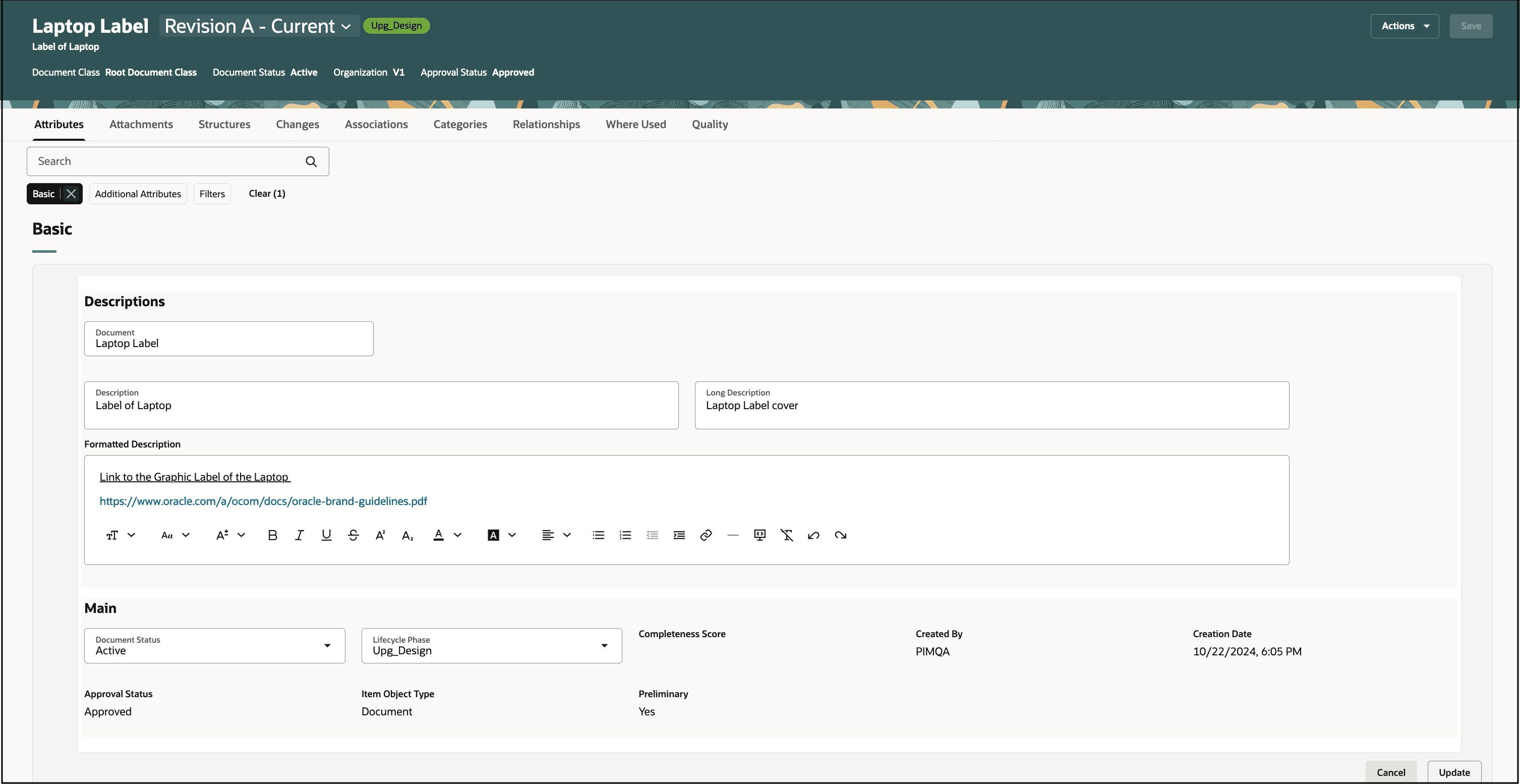

基本属性と追加属性
  • 拡張可能フレックスフィールドなどのメイン属性と追加属性を編集します。
  • 「書式設定済摘要」フィールドのリッチ・テキスト・コンテンツを更新します。
文書の編集
文書の編集

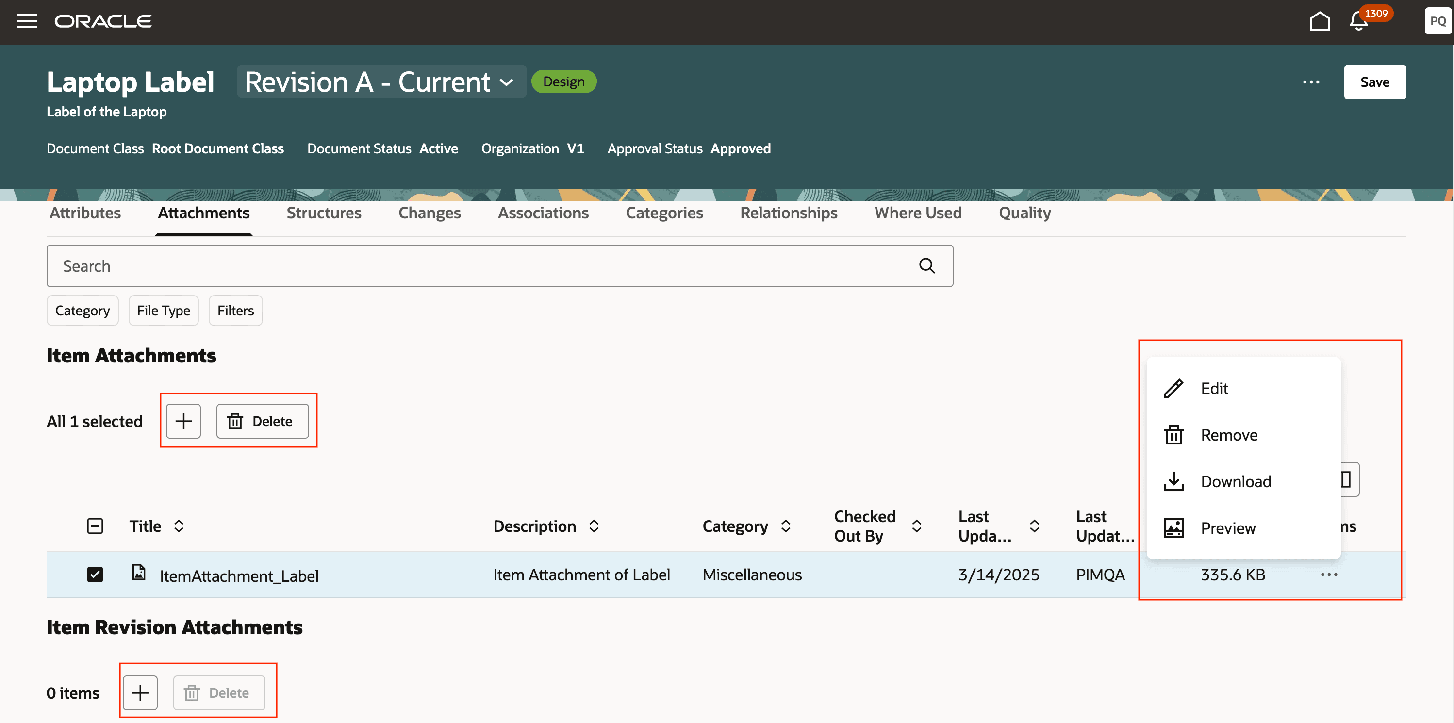

添付
  • 文書の品目添付および品目改訂添付を追加または削除します。
  • 添付ファイルをダウンロードします。
  • 「タイトル」「摘要」などの添付属性を編集します。
文書添付に対する処理の追加、削除および編集

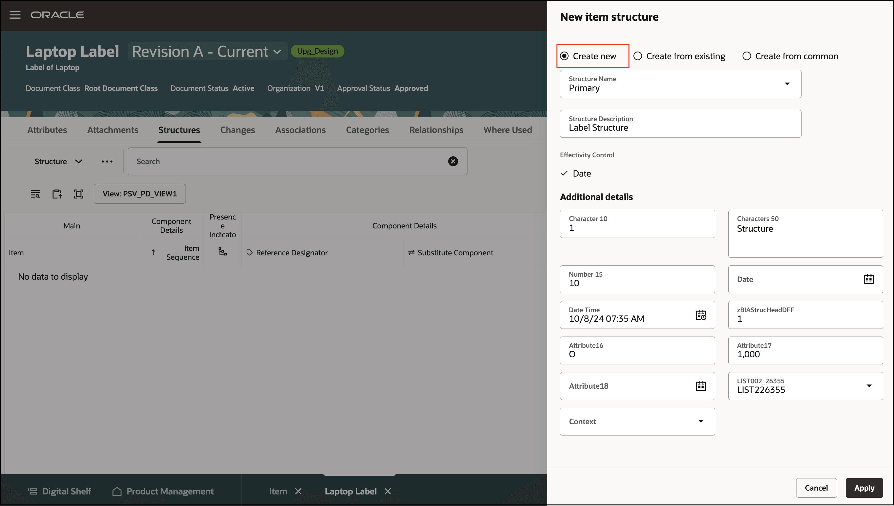

    • Redwoodページを使用して文書に体系を作成する方法を次に示します:
      • ドキュメントを開き、「構造」タブにナビゲートします。
      • 省略記号(3つの水平ドット)アイコンをクリックし、「構成の作成」をクリックします。
文書体系の作成
文書の構成の作成
  • 「新規品目構成」ドロワーで、構成の詳細を入力し、「適用」をクリックします。
プライマリ構成の作成
プライマリ構成の作成

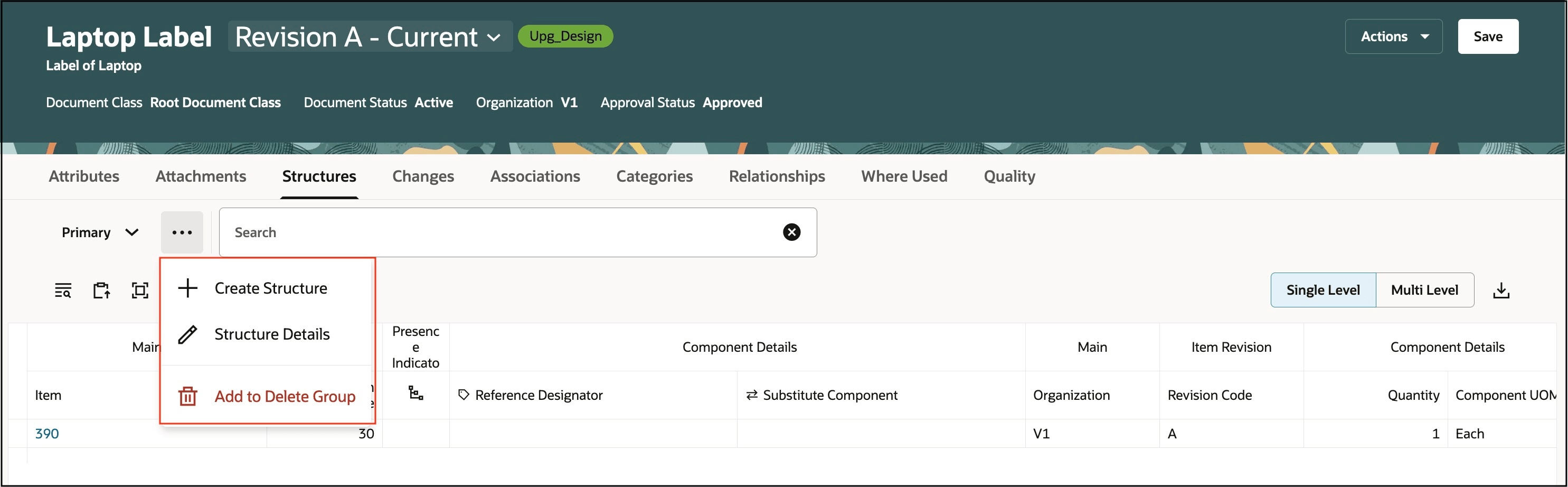

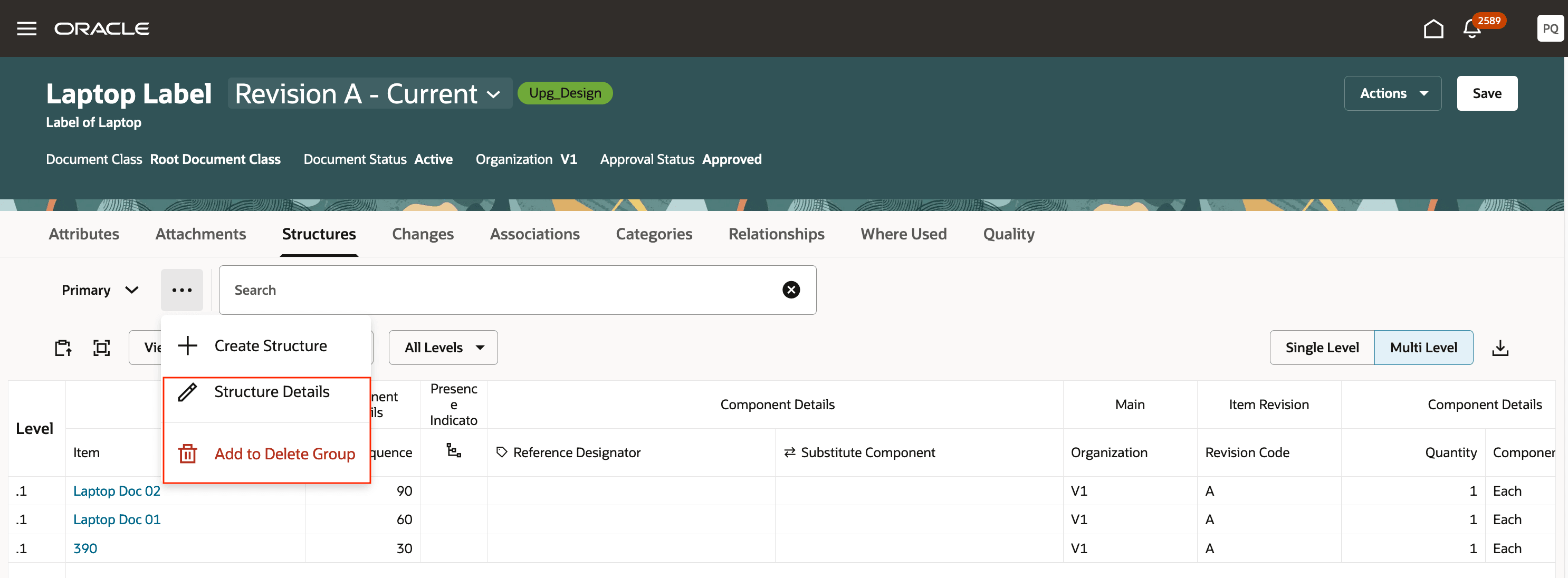

  • 体系を作成すると、省略記号(3つの水平ドット)アイコンをクリックすると、次の処理が表示されます:
構成で使用可能なオプション
構成で使用可能なオプション
「構造」オプションの編集
構成で使用可能なオプション
  • 構成(または構成詳細)の編集
    • 「構成詳細」をクリックして、構造を編集できるドロワーを開きます。
    • 文書の体系ヘッダー付加フレックスフィールドおよび添付にアクセスできるようになりました。
  • グループの削除および削除に追加
    • 構成を保存した場合は、直接削除できません。 「削除グループに追加」をクリックする必要があります。
    • 構造体を保存していない場合は、「削除」を使用して削除できます。

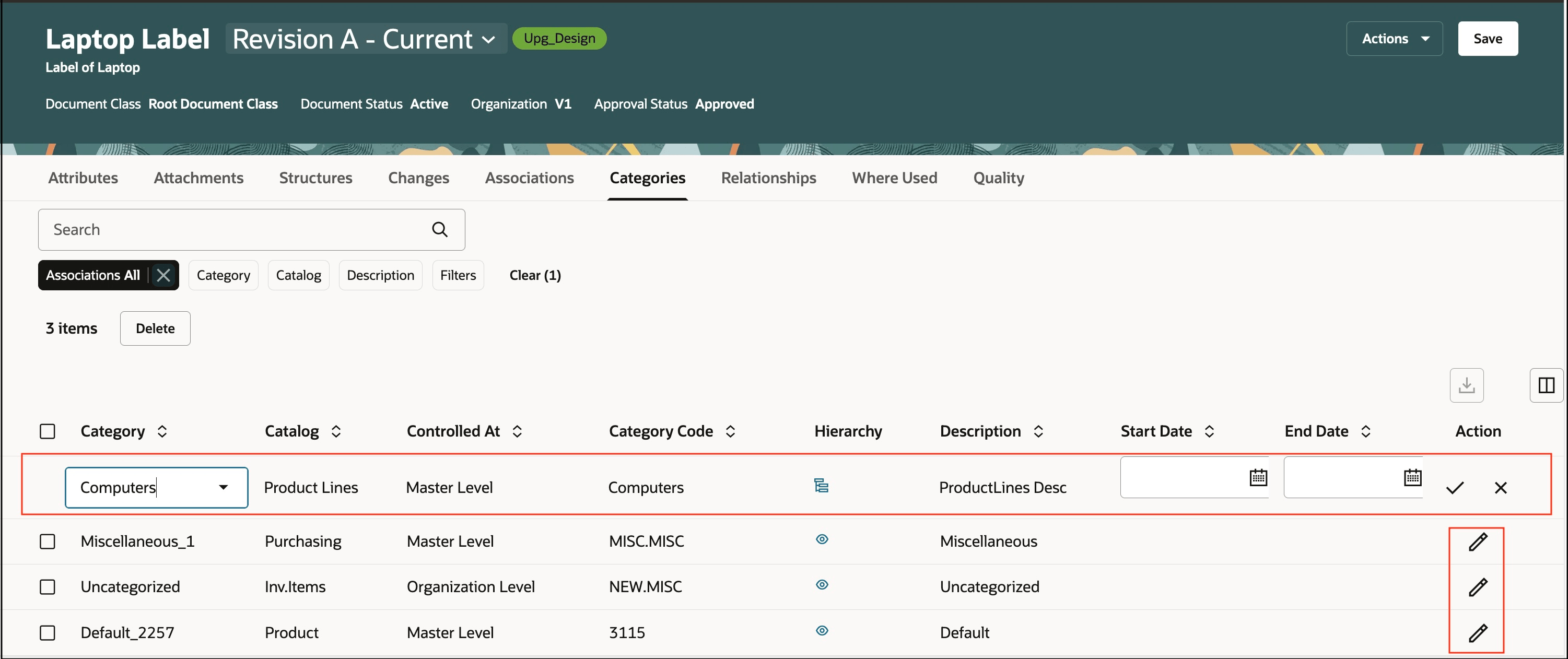

カテゴリ:
  • 新しい製品明細を文書に追加します。
  • クラシック・インタフェースで「製品明細」属性を使用した場合、同じことが「製品明細」カタログの「カテゴリ」タブに表示されます。
カテゴリの追加および編集
カテゴリの追加および編集

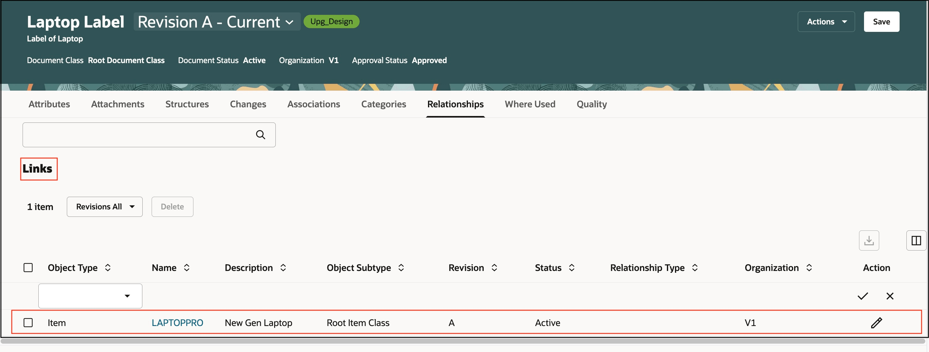

関係:
  • クラシック・インタフェースの文書で作成した関係は、「関係」タブの「リンク」セクションに表示されます。
  • ドキュメントから、他のドキュメント、品目、変更オーダー、変更リクエスト、問題レポート、是正措置、概念、アイデア、品目、提案および品質処理へのリンクを作成できます。
  • リンクを作成するには、オブジェクト・タイプを選択します。 ドキュメントが作成される組織に対応するオブジェクトは、「名前」列に移入されます。 オブジェクトを選択すると、他のフィールドが移入されます。 変更を保存するには、「適用」をクリックし、「保存」をクリックします。
ドキュメントの「関係」タブに追加されたリンク

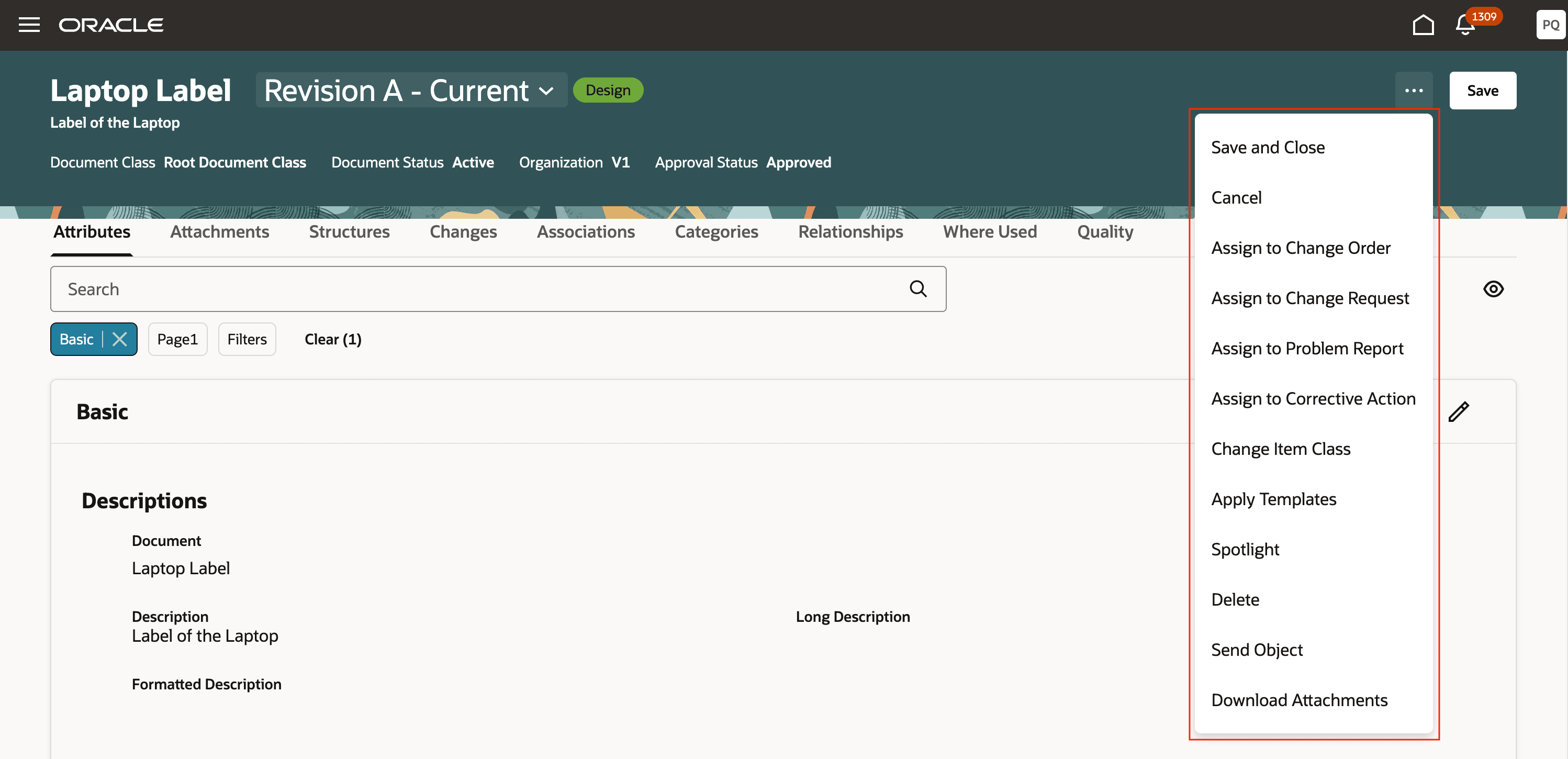

ドキュメントの「アクション」ボタンを使用すると、次のことができます:
  • 変更オーダー、変更リクエスト、問題レポートおよび訂正処理などの変更に文書を割り当てます。
  • 「別名保存」を使用して、ドキュメントのコピーを作成します。
  • 送信オブジェクトを使用して通知を送信します。
  • スポット・ライトにナビゲートし、文書体系をレビューします。
文書で使用可能な処理
文書で使用可能な処理
