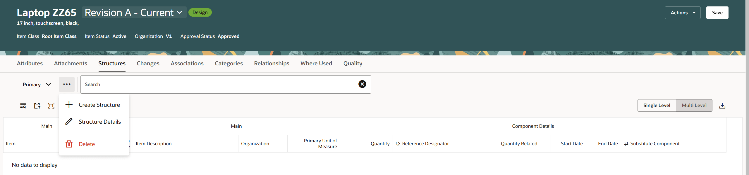

これで、構造グリッドで次のアクションを実行できます:
  • 構造ヘッダーの作成、変更および削除
  • 構成内のコンポーネントとその子エンティティを作成、変更および削除
  • コンポーネントを別のコンポーネントに置き換える
  • クリップボードおよびスポット・ライトへのコンポーネント品目の追加
  • クリップボードおよびスポット・ライトからのドラッグ・アンド・ドロップ

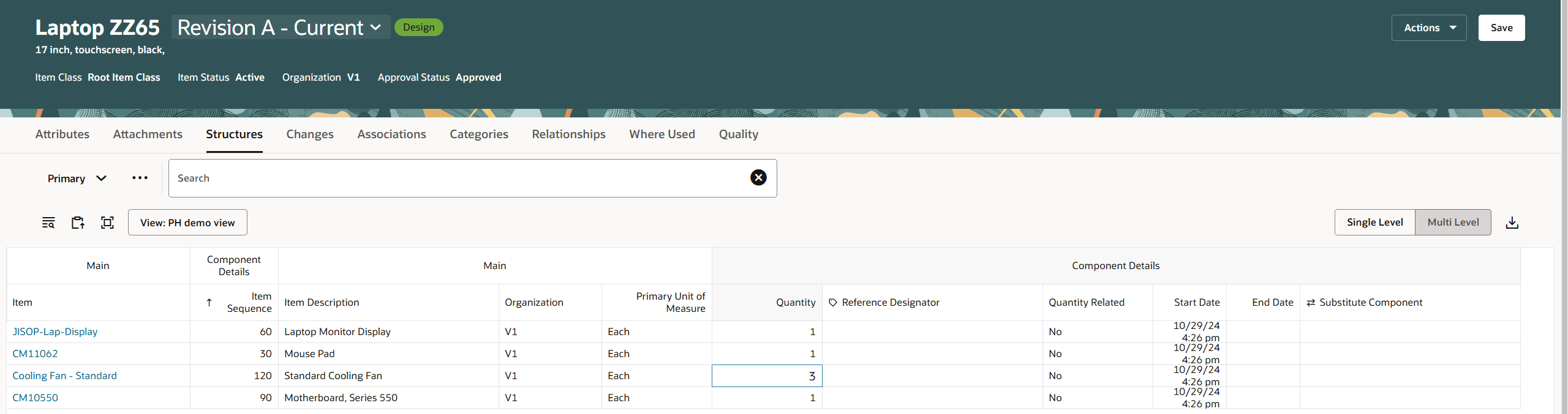

Redwoodページでは、品目およびその中の「構成」タブにナビゲートするときに、新しい構成の作成、ヘッダー構成の変更、および既存の構成の削除を実行できます。 ヘッダーを作成した後、単一レベル構造を構築および変更するには、ツールバーの「検索と選択」アイコン、またはナビゲータの「クリップボード」または「スポット・ライト」「ドラッグ・アンド・ドロップ」品目を使用して、1つ以上のコンポーネントを追加します。 コンポーネントを追加すると、次の内容をすばやく変更できます:

新規構成の作成
新規構成の作成

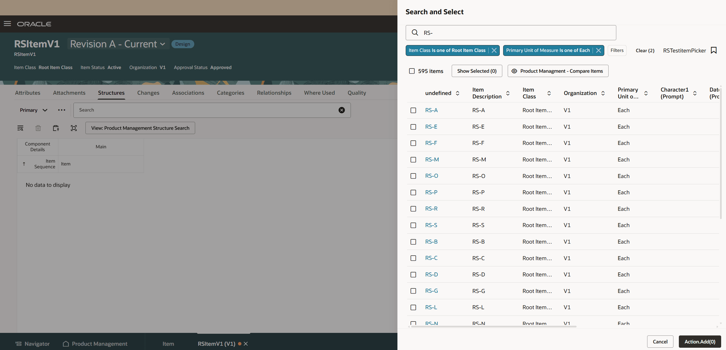

品目ピッカーでコンポーネントを選択すると、次のことができます:
  • フィルタ・チップを使用して検索を絞り込む
  • 追加する品目コンポーネントを複数選択
  • 構成に追加するコンポーネントを検索して選択し、別の「コンポーネント」の検索も実行します。 保存済検索を選択することもできます。
    • 「追加」ボタンの数には、追加するコンポーネントの数が表示されます。 「選択したものを表示」 sel ected componを表示するか、保存済検索を選択します。をクリック
追加するコンポーネントの検索および選択
追加するコンポーネントの検索および選択
コンポーネントを追加したら、セルをダブルクリックして、コンポーネント・レベルの属性とコンポーネント付加フレックスフィールドを変更します。
コンポーネント・レベル属性の編集
コンポーネント・レベル属性の編集

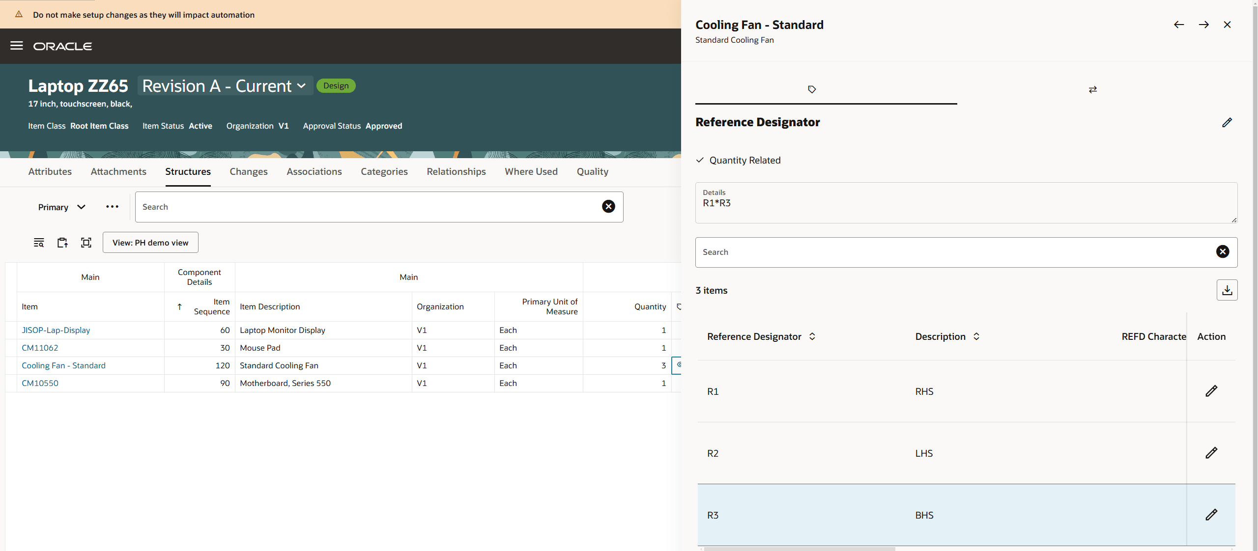

コンポーネントの「参照指標」および「代替構成部品」を追加または変更することもできます。
参照指標を追加するには、空の参照指標セルをダブルクリックすると、サイド・パネル・ドロワーが開きます。
範囲インジケータが「品目構成タイプ詳細の管理」タスクで構成されている場合、およびカンマ区切りの値を追加できます。 「関連数量」および「数量の調整」チェック・ボックスの動作は、クラシック・ユーザー・インタフェースでの動作と同じです。
  • 関連数量: 参照指標値に対してコンポーネント数量を検証
  • 数量の調整: 参照指標の数に基づいて数量を自動的に計算し、構成部品の数量列に数量を表示
参照指標を追加したら、「適用」をクリックして表に表示する必要があります。 各行の「鉛筆」アイコンを選択して、説明を変更します。
コンポーネントの参照指標の作成と編集
コンポーネントの参照指標の作成と編集

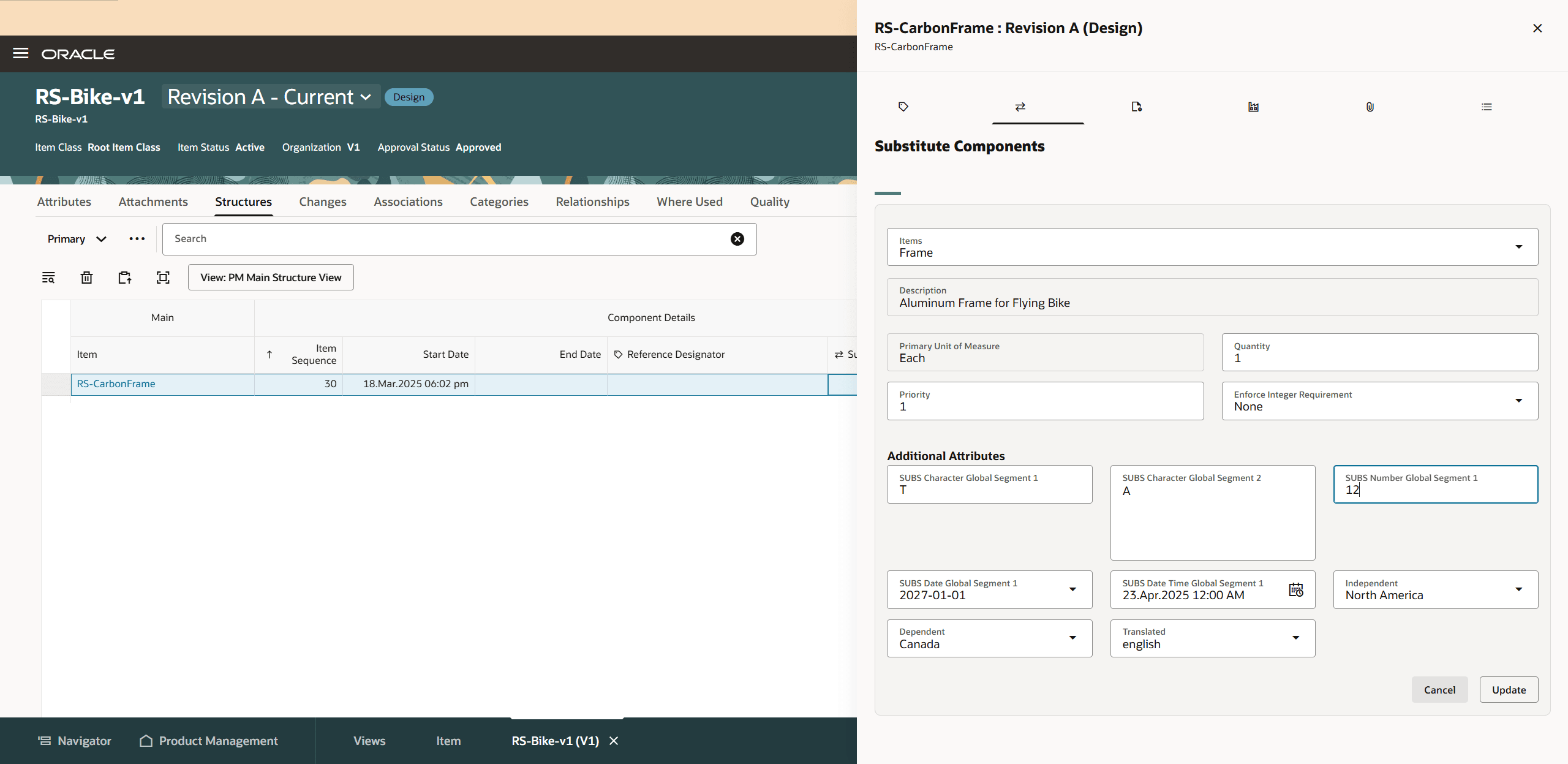

「代替構成部品」および付加フレックスフィールドを追加するには、サイド・パネルを開くコンポーネント・セルをダブルクリックします。 コンポーネントを変更および削除するには、代替コンポーネントの横にある「鉛筆」アイコンをクリックします。
サイド・パネルのナビゲータ・アイコンを使用して次のコンポーネントにナビゲートし、鉛筆アイコンをクリックして編集モードを有効にできます。
構成コンポーネントへの代替コンポーネントの追加

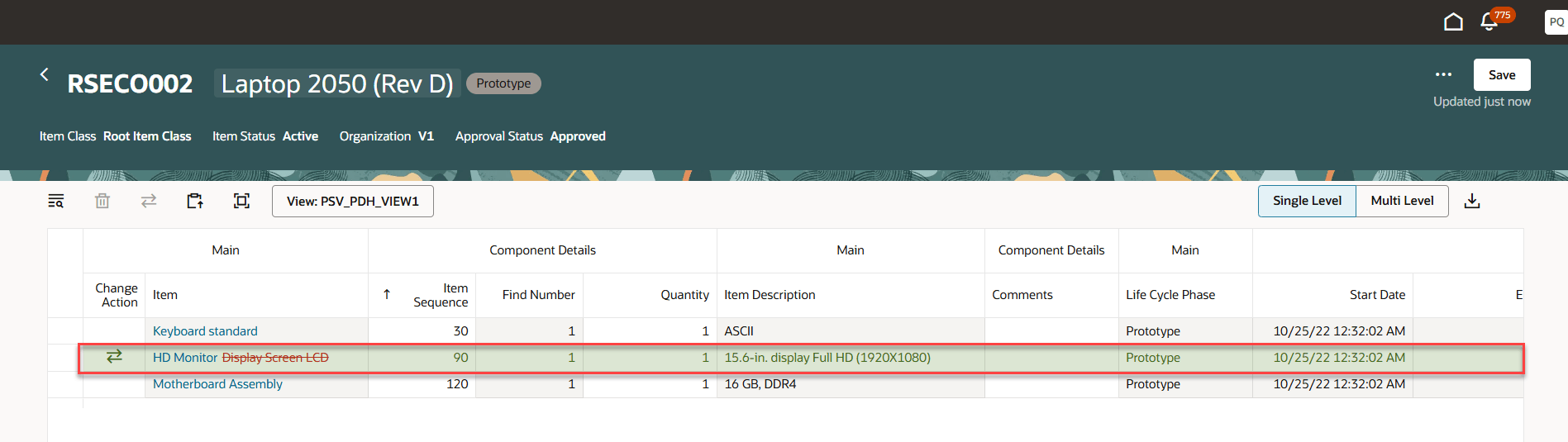

「置換」アクションを使用して、あるコンポーネントを別のコンポーネントに置き換えることができます。
構成コンポーネントが置換されました
構成コンポーネントが置換されました

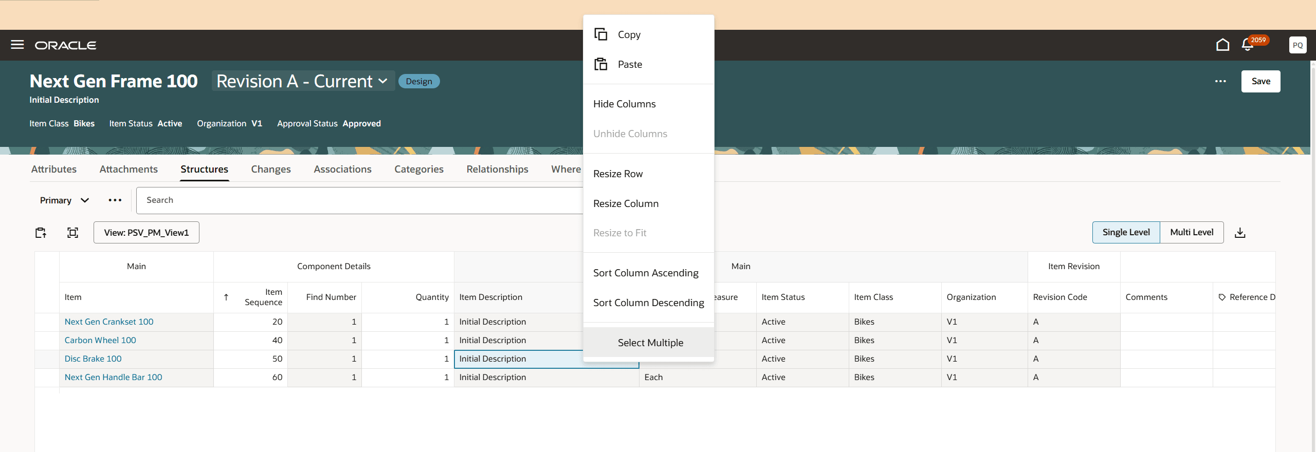

コンポーネント行を右クリックして属性のコピーと貼付けを使用するか、キーボード・ショートカットCTRL+CとCTRL+Vを同じものに使用できます。 インライン編集の属性のみをコピー・アンド・ペーストでき、サイド・パネルで編集した属性をコピー・アンド・ペーストすることはできません。 読取り専用である連続したセルをコピーすると、編集可能なセルのみの値が貼り付けられます。
インライン編集の値のコピーおよび貼付け
インライン編集の値のコピーおよび貼付け

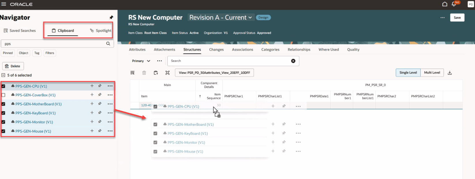

個々のコンポーネントまたはサブアセンブリを、そのトランザクションのナビゲータに表示される「スポット・ライト」に追加できます。 コンポーネントを追加した後、を使用して、スポット・ライトから別の構造にドラッグ・アンド・ドロップできます。
コンポーネント品目をスポット・ライトに追加
ドラッグ・アンド・ドロップ機能は、クリップボードからもサポートされています。 チェック・ボックスを選択して品目を選択し、構造タブにドラッグします。
クリップボードからのドラッグ・アンド・ドロップ
