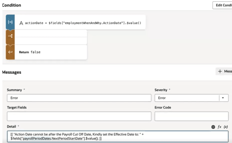

遡及変更を制限します。新しい管理者変更レコードを作成する場合、「有効開始日」は本日または将来の日付である必要があります。

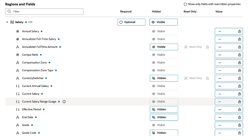

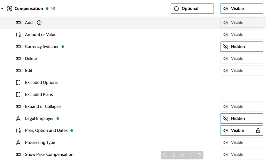

5. 雇用フローにおける個別報酬フラグメントのサポート
次に、デフォルト設定および検証ビジネス・ルールの設定に使用できる、新しく追加された個別報酬プラン属性を示します。
コンポーネントID
通貨スイッチャ
現在の割付
通貨の表示
有効終了日
有効開始日
除外オプション
除外されたプラン
法的エンティティID
プランID
計画、オプションおよび日付
前回の割当
個別報酬の属性は、これらの雇用ページで確認できます。

6. すべての雇用フローで、給与期間に基づくトランザクション日のデフォルト設定および検証がサポートされるようになりました。
給与期間に基づく日付のデフォルト設定および検証のサポート
