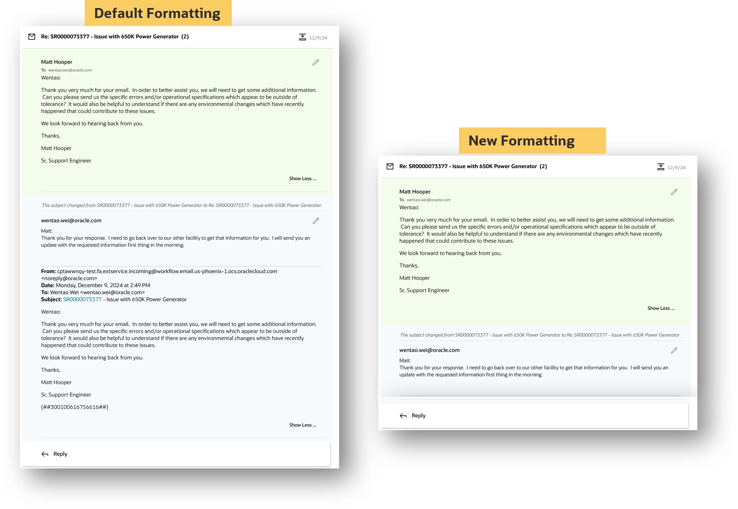

Redwoodユーザー・インタフェースでは、この機能が有効になっている場合、顧客がサービス・エージェントから送信されたSRメッセージに返信すると、アクティビティ・ストリームには顧客レスポンスの内容のみが表示されます。 以前のリリースでは、顧客からの返信のSRメッセージには、受信した電子メールの本文全体が含まれていました。これには、通常、電子メール・スレッドの以前の部分(エージェント・メッセージやその他の前のメッセージなど)が含まれます。 その結果、同じテキスト・コンテンツがアクティビティ・ストリームに複数回表示されます。 この機能拡張により、各メッセージは1回のみ表示されるため、メッセージ・スレッドはアクティビティ・ストリームで読みやすくなります。
ヘルプ・デスク・ユーザーの場合、ヘルプ・デスク・リクエストのメッセージには従業員のレスポンスのみが表示され、エージェントのレスポンスは含まれません。

Eメール・メッセージ・スレッドの明確性を高めることで、サービス・リクエストおよびヘルプ・デスク・リクエストの操作性が向上しました。
