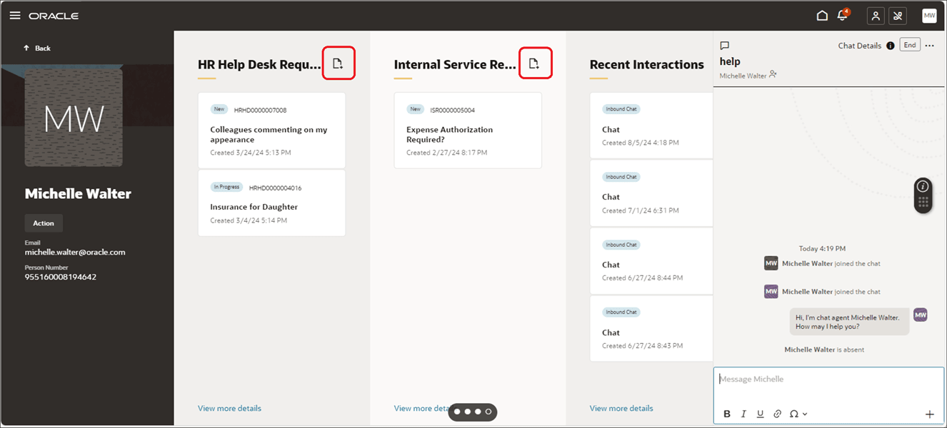

この場合と同様に、エージェントは、チャット中に「従業員概要」ページからヘルプ・デスク・リクエストを作成できます。
チャット中にリクエストを作成
チャット中にリクエストを作成

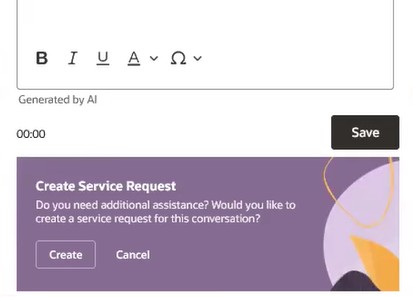

リクエストを作成できる最後の時間は、チャットまたはボイス・コールのラップ・アップ中に、ラップ・アップ・ダイアログに顧客対応のサマリーが自動的に入力されます。 顧客対応が未解決とみなされる場合、推奨される次のステップにより、エージェントはヘルプ・デスク・リクエストを作成できます。
リクエストを作成するためのチャット要約オファー
