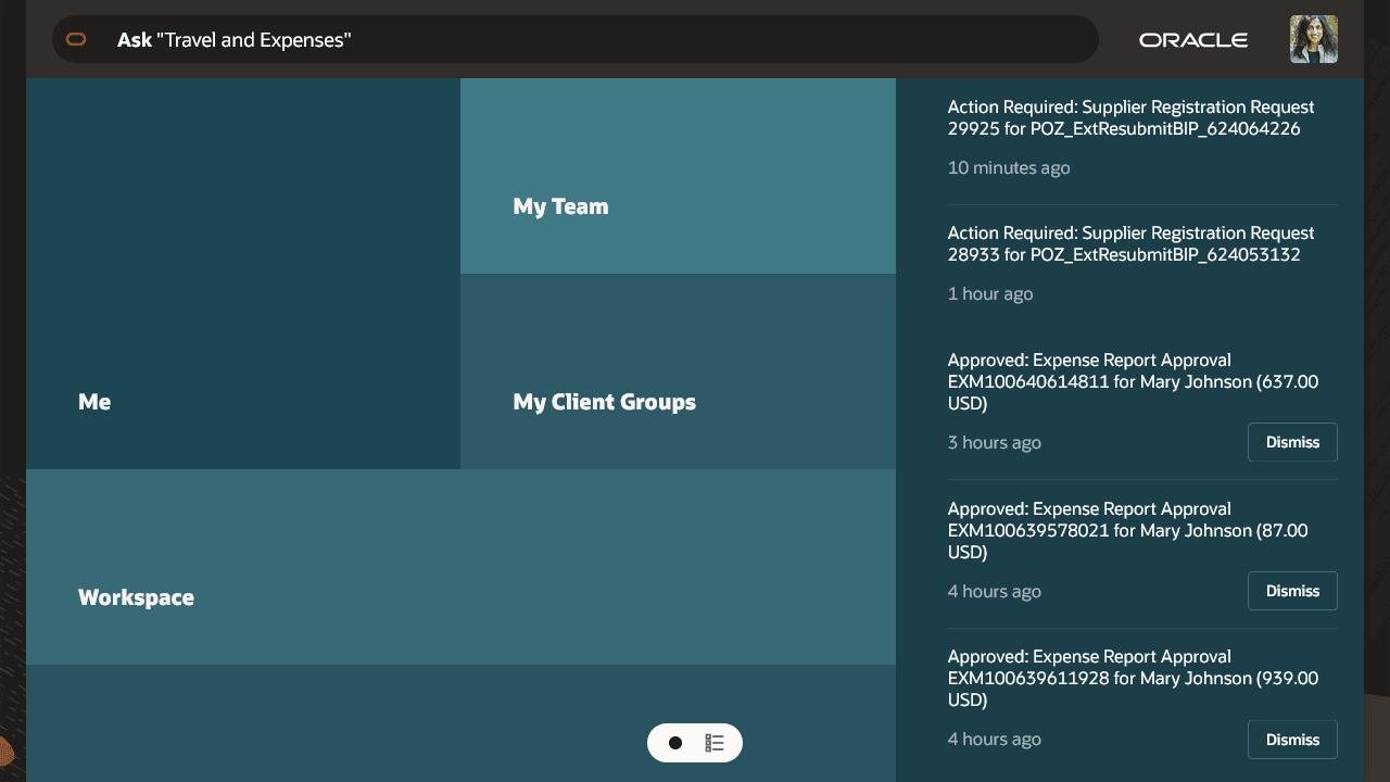

  • 製品マップ: これは、最初に新しい家を使ったときに表示されます。 製品マップは、使用可能な内容を学習するために編成されています。
    • 第1レベルには、アクセス権があるすべての機能グループが表示されます。

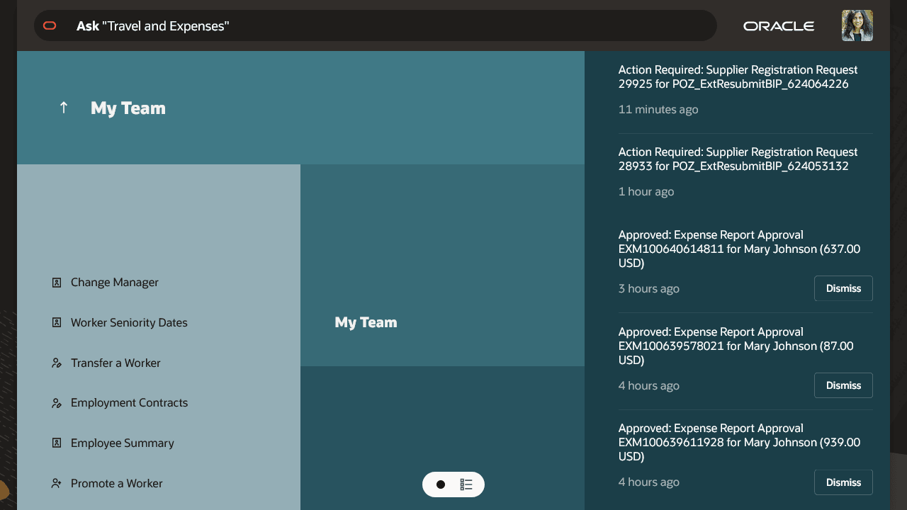

    • 機能グループを開くと表示される第2レベルには、移動できる作業領域とタスクが表示されます。
      製品マップの第1レベルの機能グループ
      製品マップの第1レベルの機能グループ
      自分のチーム・グループの製品マップの第2レベル

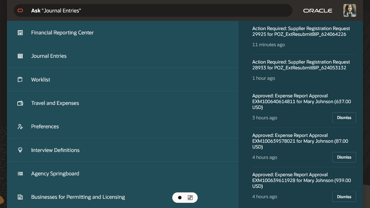

    • 提案リスト: 最も使用され、最近アクセスした作業領域とタスクを最初に表示します。 アプリケーションをしばらく使用すると、提案がデフォルト・ビューとして引き継がれます。 提案がデフォルトのホーム・ビューになるまで待機しない場合は、ユーザー・メニューからデフォルトとして設定できます。
      提案リスト
      提案リスト
