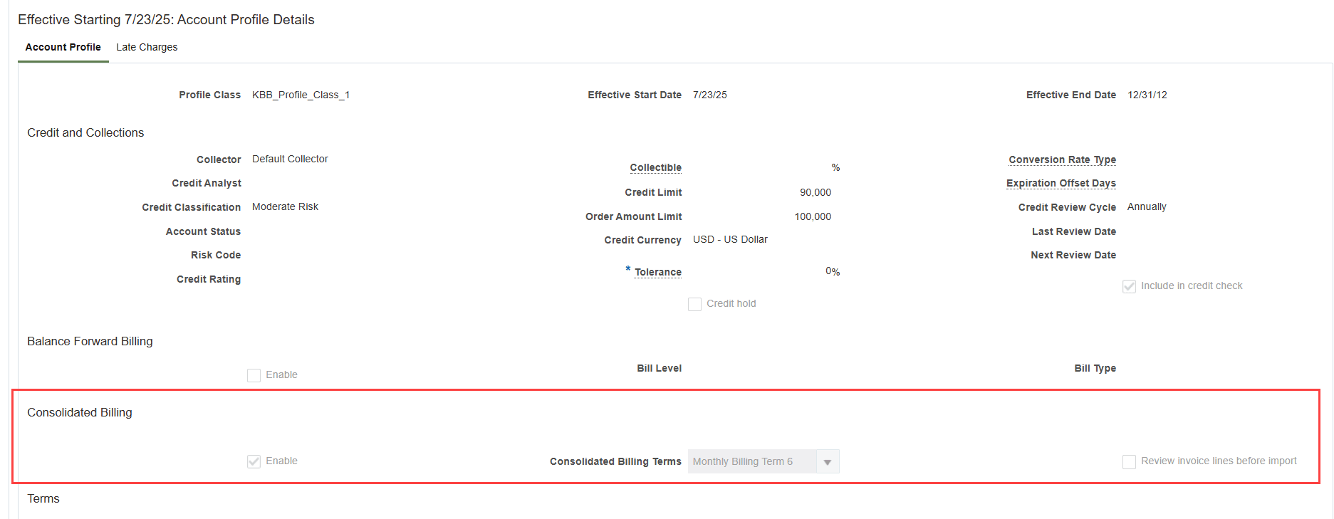

  1. プロモーション・コードを入力した後、「財務」>「顧客請求書処理」から機能オプトインを有効にします。
  2. 該当する顧客アカウント・プロファイルの「一括請求」セクションに移動します -
    • 「Enable」オプションを設定します。
    • 請求条件を関連付けて、連結に適用される基準を指定します。
    • オプションで、「インポート前の請求書明細のレビュー」を使用可能にします。
  3. 各顧客アカウントに対してこれらのステップを繰り返します。
顧客アカウント・プロファイル
顧客アカウント・プロファイル
4. 顧客アカウント・プロファイル・レベルで連結を有効にする方法は複数あります
  • UIによる手動更新: 顧客アカウント内の一括請求の新しいセクションで、プロファイル履歴を選択します。
