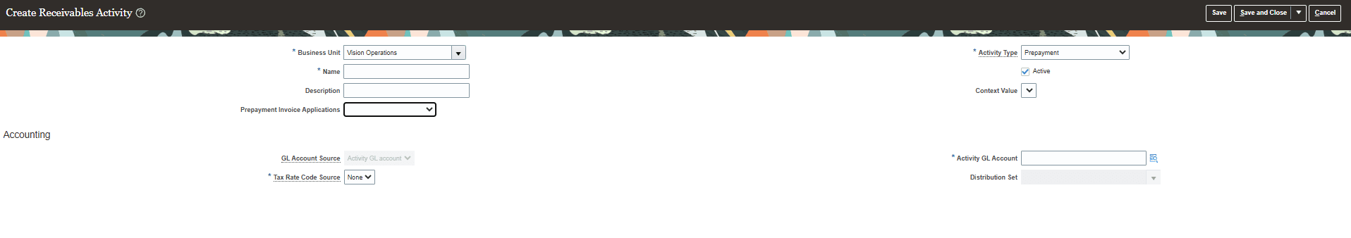

1. 前払金売掛/未収金活動の作成。
「売掛/未収金活動の管理」ページを使用して、前払金請求書を作成して使用するビジネス・ユニットごとに前払金売掛/未収金活動を作成します。
- 「売掛/未収金の作成」アクティビティ・ページのオープン
- 「活動タイプ」を「前受金」に設定します
- 「GL勘定科目のソース」フィールドを「GL勘定科目活動」に設定します。
- GL勘定科目活動のソース・フィールドに、前受金請求書配分が作成される勘定科目を入力します。
- 「税率コードのソース」フィールドを「なし」に設定します。
- この売掛/未収金活動の「前受金請求書充当」値を選択します:
- 前払金の使用: 販売請求書に対する適格な前払金請求書明細の消込を許可します。
- 支払済前受金のみを使用: 全額支払済前受金請求書明細のみを売上請求書に充当できます。
前払金売掛/未収金活動
