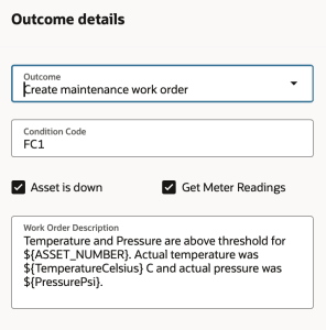

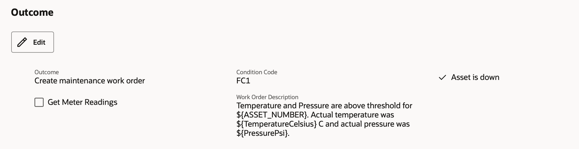

「操作ルール」ページの「結果」ドロワーに、新しいチェック・ボックス「検針の取得」が追加されました。 チェック・ボックスを選択して、「保守作業オーダーの作成」結果内に自動検針を構成します。 「結果」セクションのスクリーンショットと、「結果」詳細ドロワーのスクリーンショットを次に示します。 「結果詳細」ページで「編集」ボタンをクリックすると、「結果詳細」ドロワーが表示されます。
「操作ルール」ページの「結果」セクション
スクリーンショットに示すように、ドロワーの「検針の取得」チェック・ボックスを選択します。
結果詳細ドロワー
結果詳細ドロワー
