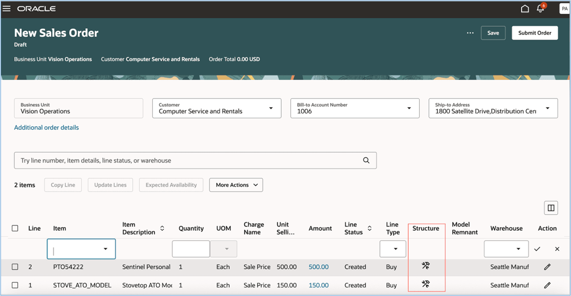

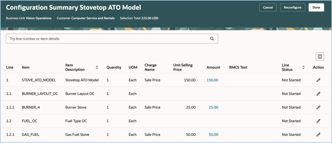

再設計された「新規販売オーダー」ページを使用して、構成品目がある販売オーダーを作成および管理できるようになりました。 品目を検索し、オーダーに追加します。 オーダー明細の「構造」列のアイコンをクリックします:
受注明細の「体系」列のアイコン

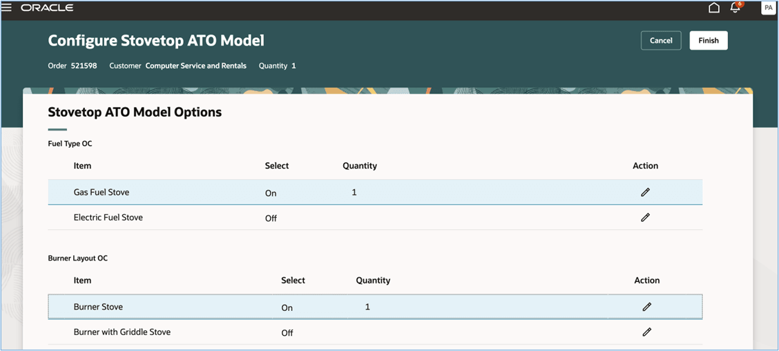

品目を構成していない場合、Order Managementでは「構成」ページが表示され、これを使用して品目を構成できます。 「終了」をクリックして、品目の構成および関連属性を表示します:
「終了」をクリックして、品目の構成および関連属性を表示します。
「完了」をクリックして変更を保存し、「Order」ページに戻るか、「再構成」をクリックしてオプションを変更します:
「完了」をクリックして変更を保存し、「オーダー」ページに戻るか、「再構成」をクリックしてオプションを変更します。

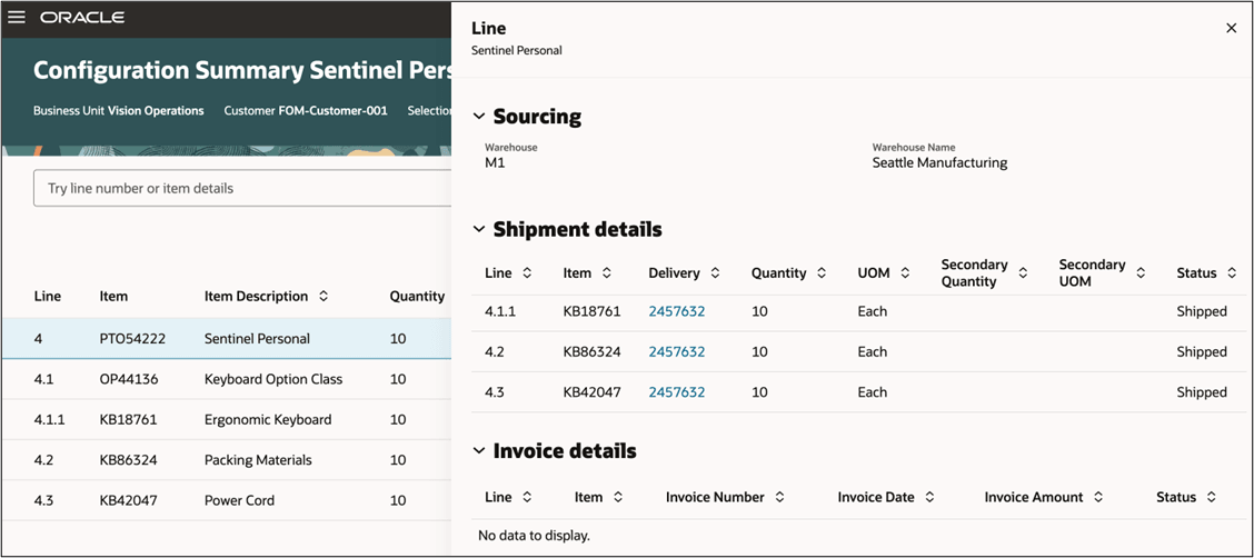

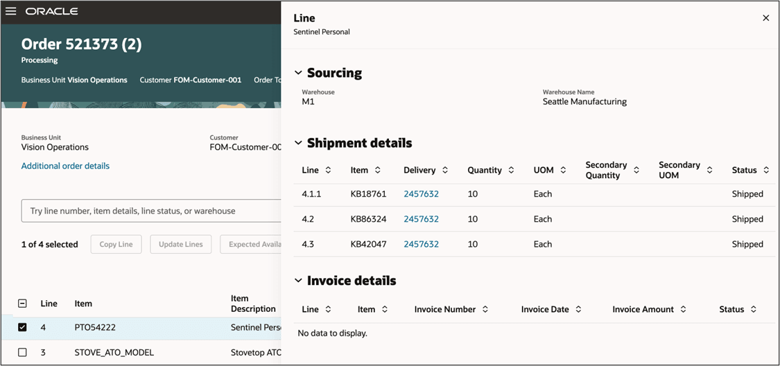

履行詳細
オーダー明細で「履行詳細」「リンク」をクリックして、詳細を取得します:
オーダー明細の「履行詳細」リンクをクリックして詳細を取得します
「構成サマリー」ページの「履行詳細」列で「詳細の表示」をクリックすることもできます:
 「構成要約」ページの「履行詳細」列で「詳細の表示」をクリックします。
次の履行詳細を取得できます:

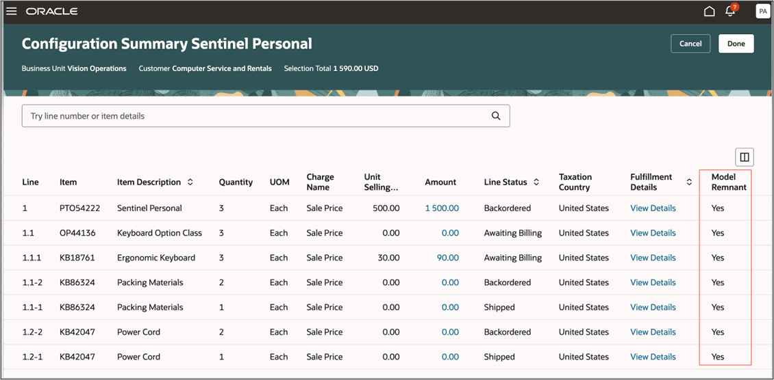

履行システムが構成品目の構成オプションまたは展開品目を比例外に出荷した場合、構成品目のルートの親を持つ明細、構成オプションおよび展開品目に「モデル残余」属性に「はい」が含まれます。 「モデル残余」属性は、「構成サマリー」ページまたは「オーダー」ページで表示できます:
「構成要約」ページまたは「オーダー」ページでモデル残余属性を表示します。

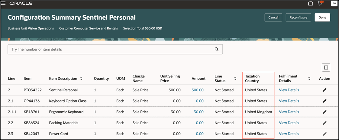

1つ以上の明細を選択し、オーダー明細処理を使用します。 構成品目のルート親の税金決定要因および添付を改訂したり、「構成要約」ページでオプションまたは展開品目を構成することもできます:
構成品目のルート親の税金決定要因および添付の改訂、構成要約ページの構成オプションまたは展開品目:

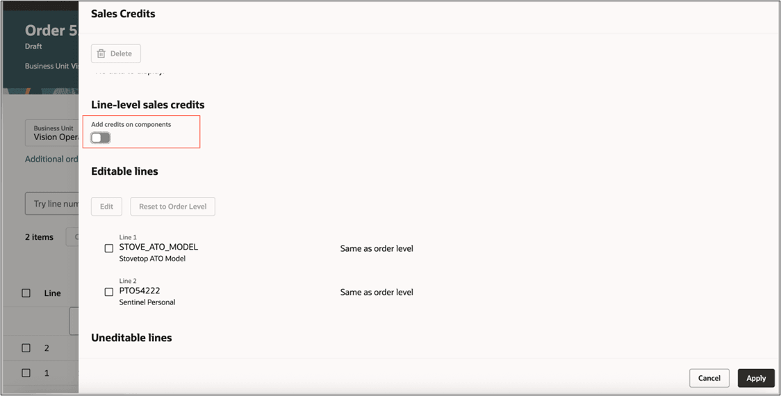

販売実績
「販売実績の管理」処理を使用して、販売実績をルートの親に追加するか、オプションを構成します。 Order Managementでは、クレジットが展開品目にカスケードされます。 「コンポーネントへの与信の追加」オプションを使用して、構成オプションに販売実績を追加します:
構成オプションに販売実績を追加するには、「コンポーネントにクレジットを追加」オプション

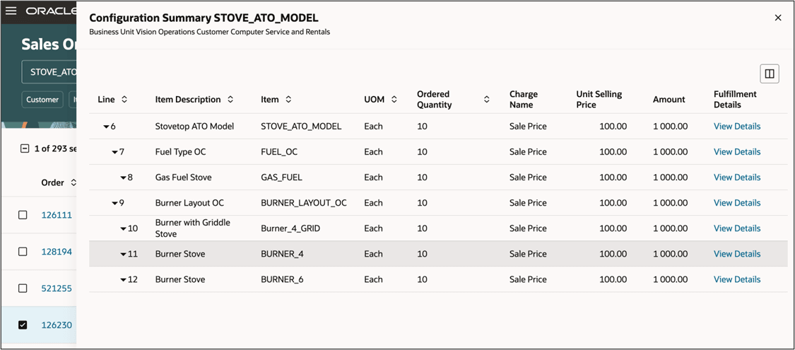

行にルートの親がある場合、「販売オーダー・ライン」ページには「構造」列に構造アイコンが含まれます。 クリックすると、「構成サマリー」ページに移動できます。 これは表示専用ページです:
設定サマリ ページ

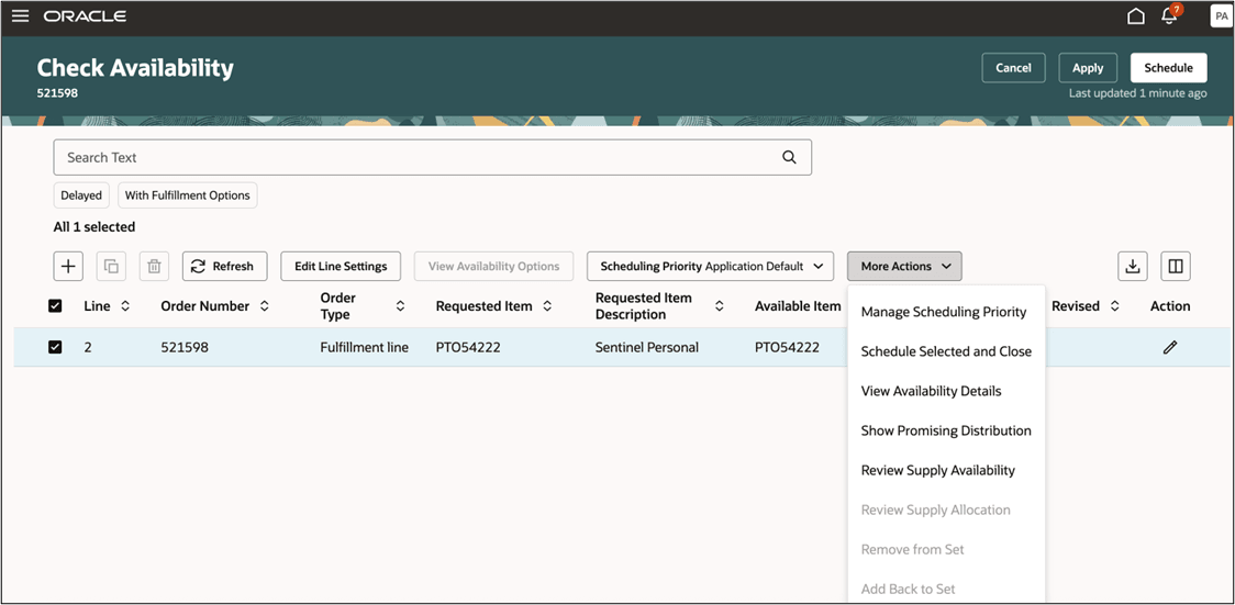

有効数量のチェック
「有効数量のチェック」ページを使用して、供給および可用性の詳細の確認、可用性オプションの表示および明細のスケジュールを行います。 「オーダー明細」ページまたはSales「オーダー明細」ページで行を選択し、「有効数量のチェック」を選択します:
有効数量の確認ページ
