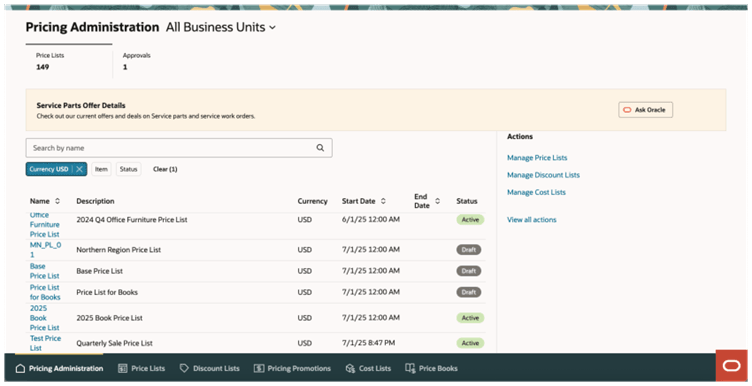

価格表

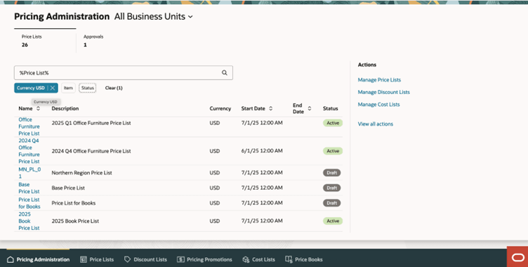

「価格表」をクリックして詳細を取得します:
  • 各ビジネス・ユニットまたはアクセス可能なすべてのビジネス・ユニットの価格表を表示します。
  • 価格表を検索するか、通貨、品目またはステータスに従って価格表をフィルタします。
  • 名前、摘要、通貨、開始日、終了日、ステータスなどの詳細を表示します。
  • 価格表をクリックして詳細を確認します。
  • 価格表のソート。

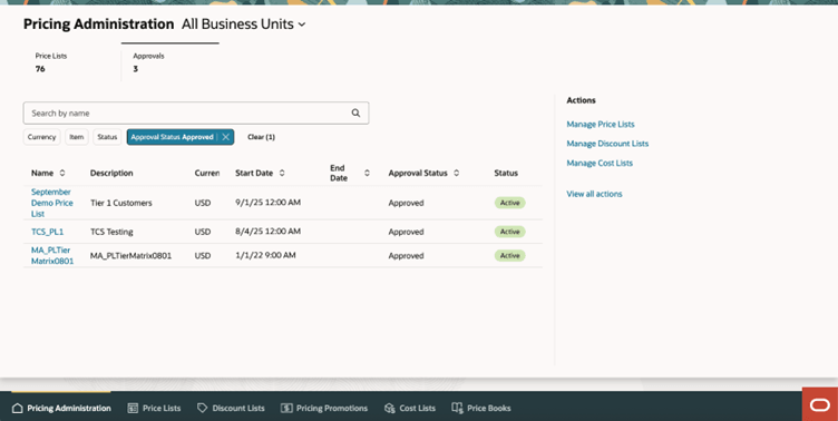

承認
Redwoodを有効にした場合: 「価格表の承認フローの設定」機能を使用すると、「承認」タブをクリックできます:
新しい価格設定管理ランディング・ページの「承認」タブ。
詳細は、「Redwood: 価格表の承認フローの設定」を参照してください。

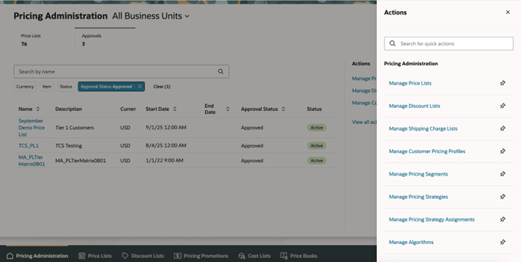

「処理」セクションの「すべての処理の表示」をクリックして、タスクにすばやく移動します:
価格設定管理の新しいランディング・ページから使用可能な処理のリストです。
価格設定戦略、出荷手数料リストまたはアルゴリズムの管理など、様々なタスクを実行できます:
  • ランディング・ページに最大3つのタスクを直接表示します。
  • 3つ以上のタスクにアクセスできる場合は、「すべての処理の表示」をクリックします。
  • 「ピン」をクリックして、リンクをランディング・ページに直接固定します。
