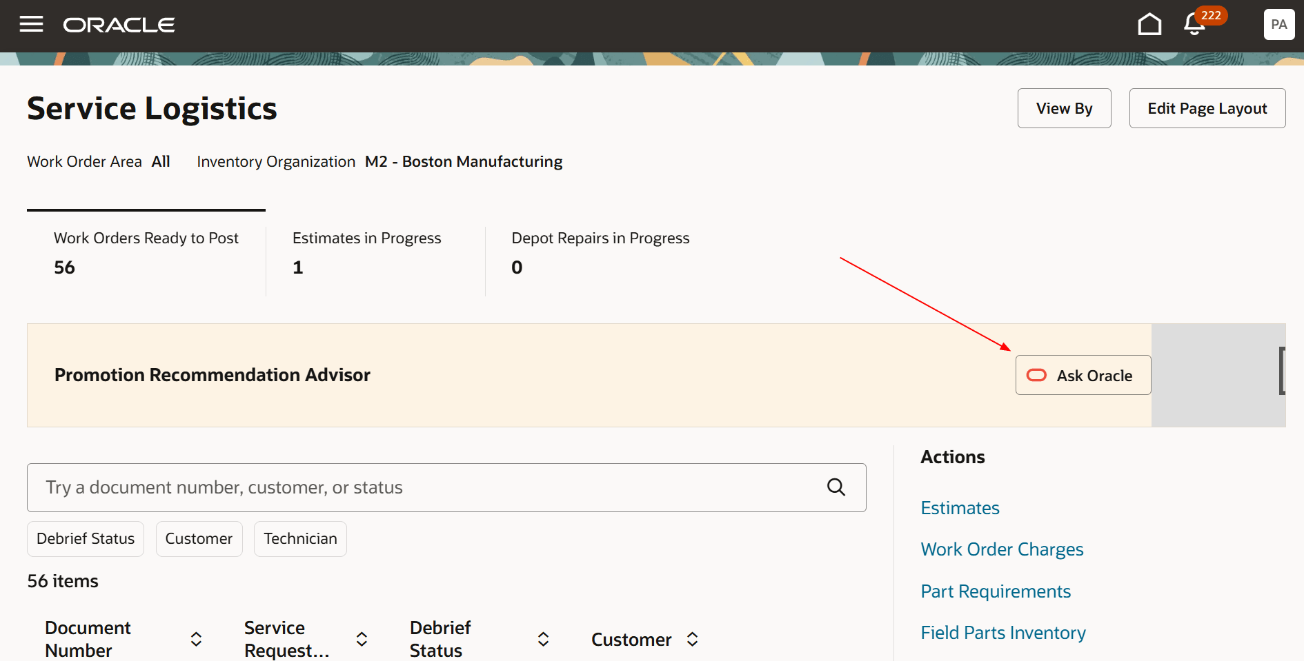

  1. ホーム・ページ> Order Management > Service Logisticsに移動し、「Ask Oracle」をクリックします。
    これは、サービス・ロジスティクス・ランディング・ページからプロモーション推奨アドバイザを起動できる例です。

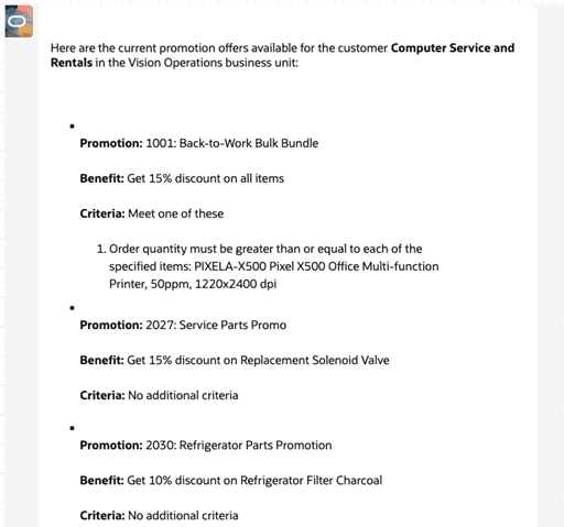

  3. 返信を読む:
    これは、推奨プロモーションのリストとプロモーションの詳細を示す、プロモーション推奨アドバイザからのレスポンスです。
