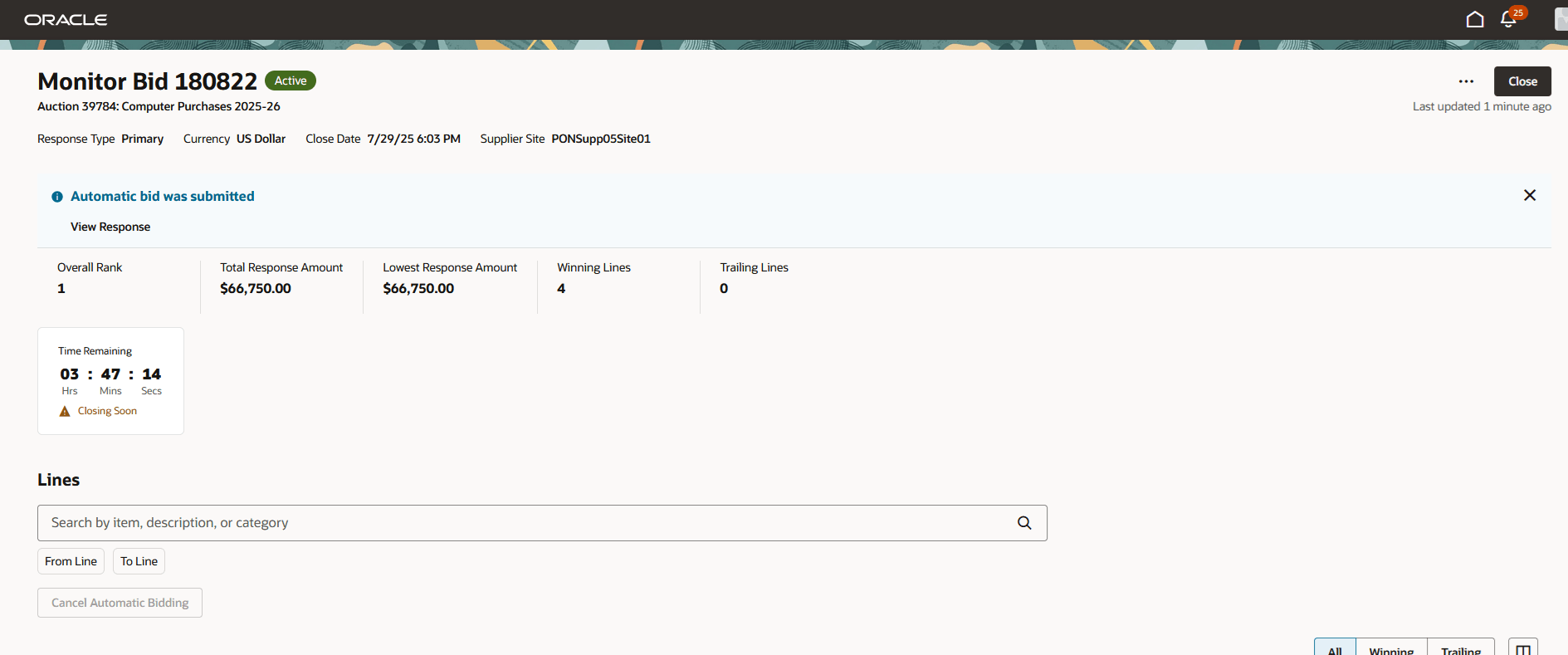

これらのパラメータは、アプリケーションがサプライヤの入札戦略を管理して、入札限度の管理を維持しながら競争力を維持する方法を制御します。 バナー・メッセージは、システムによって自動入札が送信されたときに表示されます。

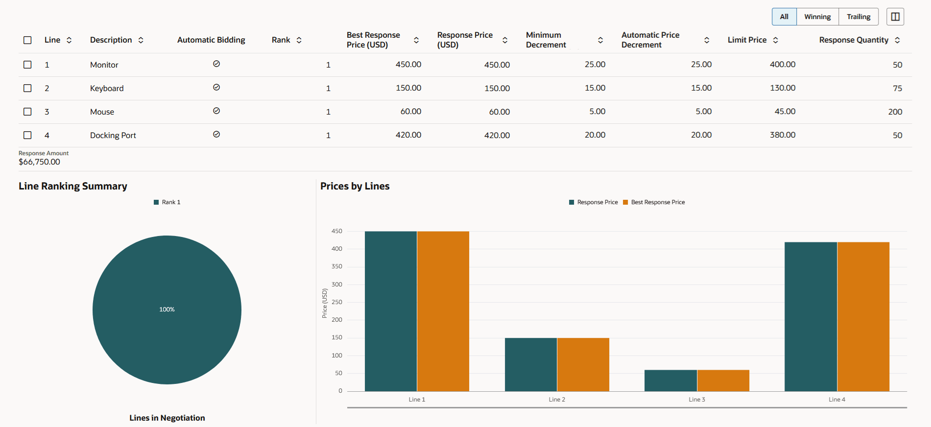

レスポンスの作成時に、1つ以上の明細品目に対して自動入札を有効にできます。 モニター・ページのインジケータは、サプライヤがこれらの明細を特定するのに役立ちます。 アクティブ化すると、レスポンスの送信後に、サプライヤ・ユーザーが明細レベルの価格設定を手動で改訂できなくなります。

- オークションのモニタリング中

自動入札発行
自動入札後の現在の入札ポジション

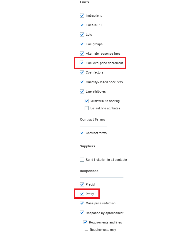

また、自動入札を有効にするには、ネゴシエーション・スタイルで「プロキシ」を有効にする必要があります。 明細レベルで自動価格下げ幅を使用可能にする必要がある場合は、明細レベルの価格下げ幅も使用可能にする必要があります。
