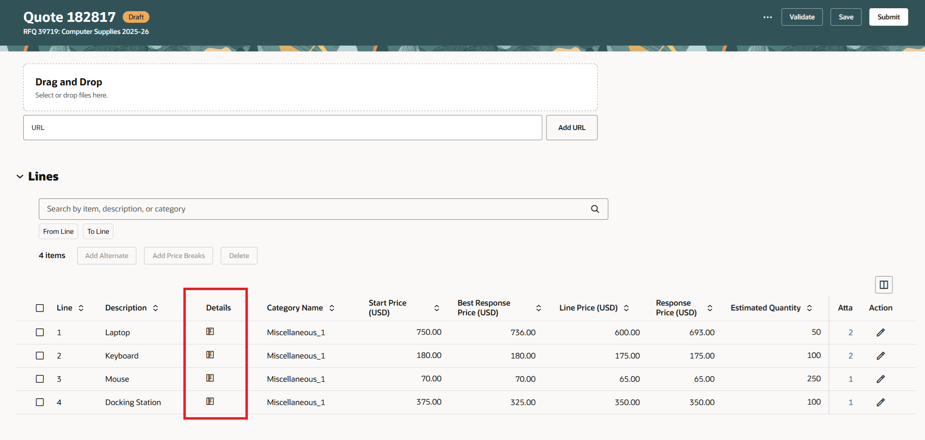

レスポンスの作成時に、サプライヤは明細表の「詳細」アイコンをクリックして、購買組織からリクエストされた追加明細情報を入力します。
レスポンス明細表の作成
レスポンス明細表の作成

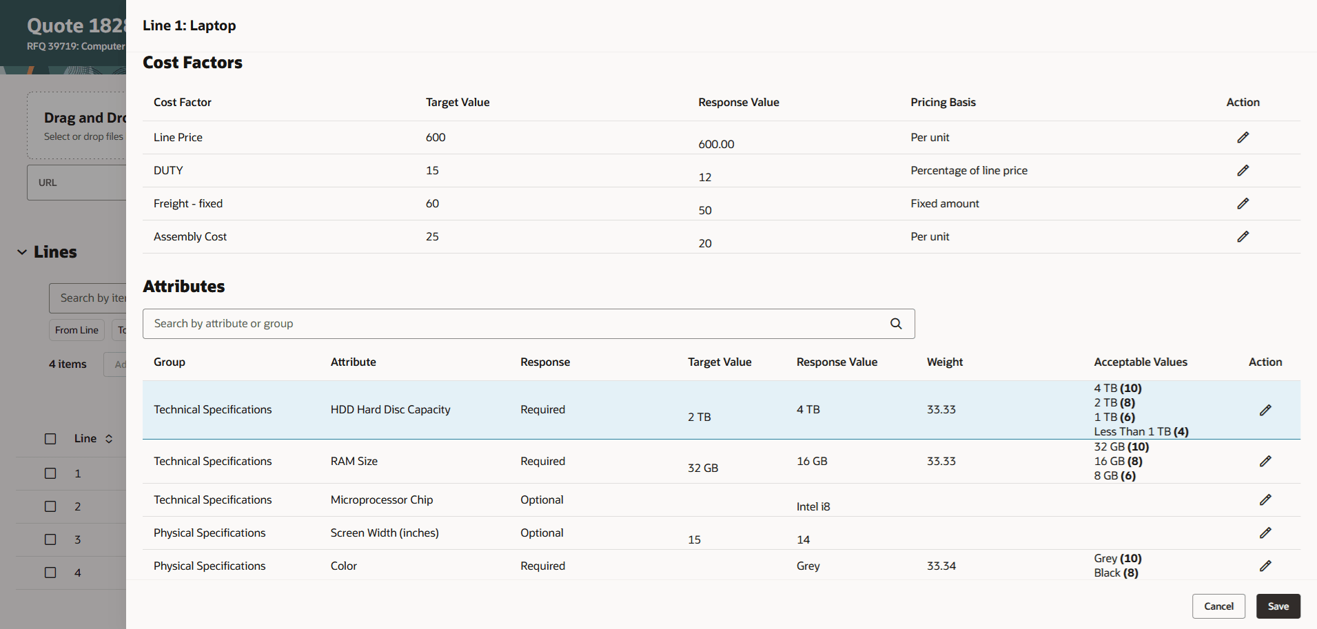

明細詳細へのレスポンス値の入力
明細詳細へのレスポンス値の入力
サプライヤは、Redwoodサプライヤ・ポータルを介して、明細属性、原価ファクタ、価格分岐および数量ベースの価格設定階層に直接応答できるようになりました。
