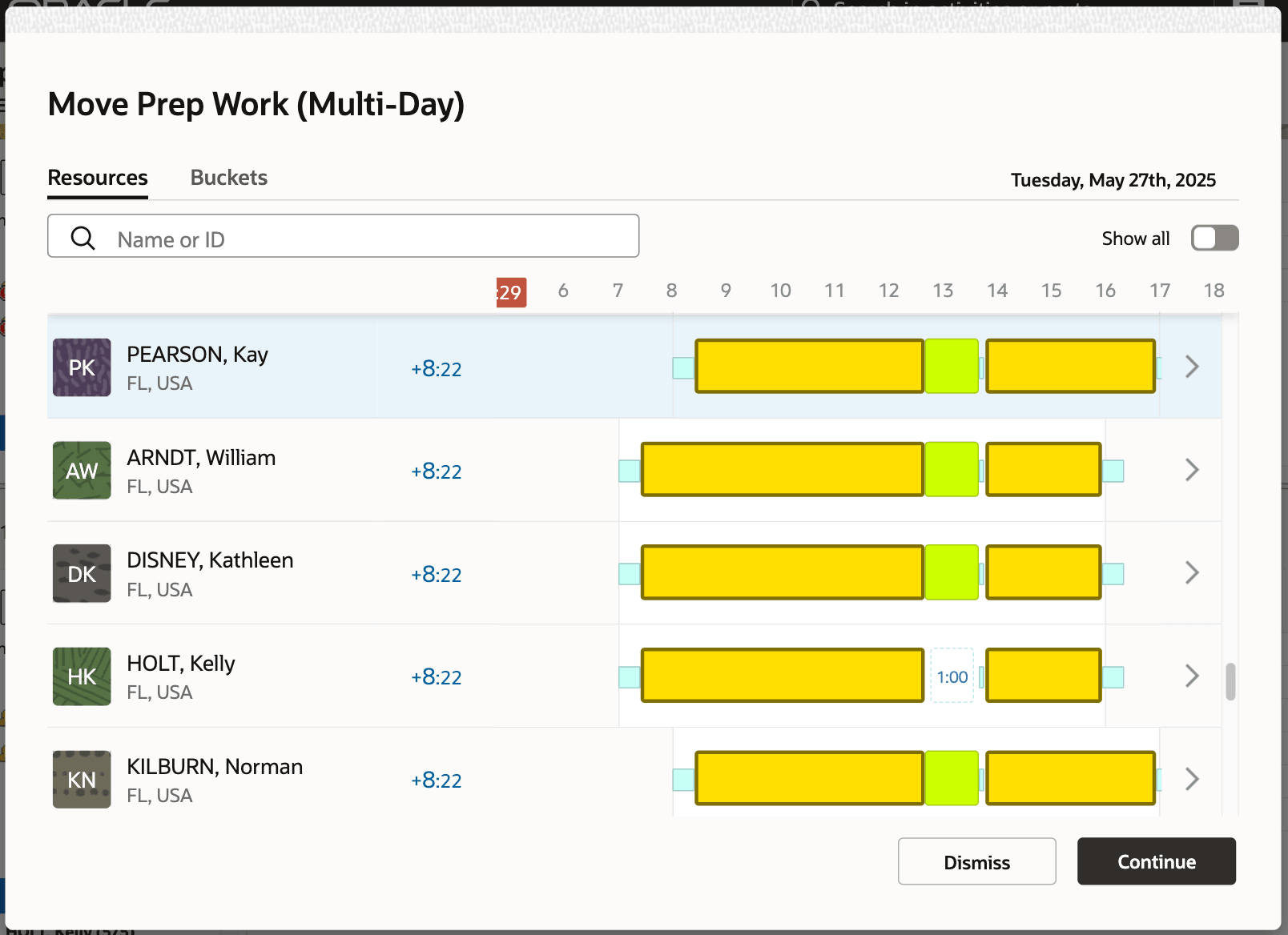

移動に使用するオプションに関係なく、セグメント化可能アクティビティは割当アシスタントを使用して移動されます。 アクティビティの移動中に作成されたセグメントは、割当アシスタントに明確に表示され、ディスパッチャの制御と可視性が向上します。 セグメント化可能アクティビティの場合、リソース推奨は、通常のアクティビティとは異なり、ルート全体の影響ではなく、追加の移動時間によって決定されます。 このスクリーンショットは、作業準備セグメント化可能アクティビティのリソースおよび追加移動時間(8.22分)を示しています。
このスクリーンショットは、作業準備セグメント化可能アクティビティのリソースおよび追加移動時間を示しています。
