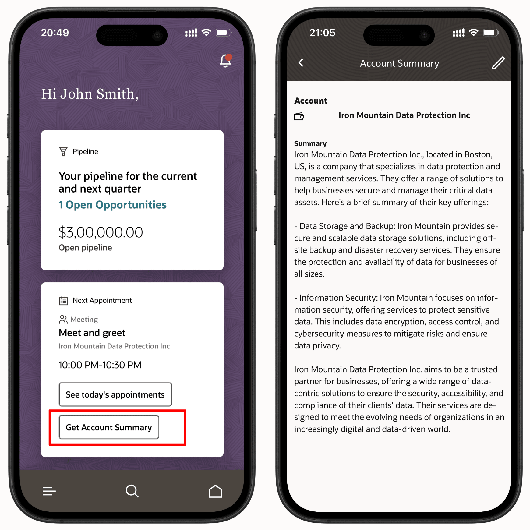

生成AIを使用した勘定科目要約の生成
CX Sales Mobileアプリケーションにより、営業担当者は生成AIを使用して、会う予定のアカウントのサマリーを取得できるようになりました。 AIの概要は、アカウントの公的な知識から抽出されます。 営業担当者は、概要を編集し、自分のメモを追加して、今後の参照のために取引先レコードに保存できます。 特定のアカウントに対して以前に生成されたアカウント要約が存在する場合は、アカウント要約の起動時に再表示されます。 デフォルトでは、サマリーは標準の「説明」フィールドに保存されます。ただし、長いテキストをサポートするカスタム・フィールドを使用するオプションもあります。
これにより、AIによって生成された簡潔なアカウント要約を営業担当者に提供することで、会議の準備が合理化され、バックグラウンド情報の収集に要する時間が短縮されます。
