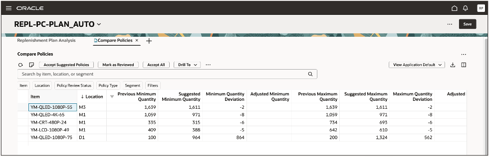

ポリシー比較に使用可能な特定の補充プランのコンテキストで「ポリシーの比較」表を表示できます。
ポリシー表の比較
ポリシー表の比較
補充プランでは、「ページ」ドロワーの「ビジュアライゼーション」タブで「ポリシーの比較」表を検索して選択できます。
テーブルを詳しく見てみましょう。

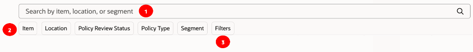

検索とフィルタリング
次の検索コンポーネントを使用できます。
コンポーネントを検索
コンポーネントを検索
  1. 検索バー:「次を含む」演算子を使用して「アイテム」、「場所」および「セグメント」の各列を検索するためのテキストを入力します。 たとえば、Monと入力して[Enter]を押すか、検索バーの「検索」アイコンをクリックして、MK-ENG-Monitorのように、名前に「Mon」を含むアイテム、場所またはセグメントの行を表示します。 検索では大/小文字が区別されます。
  2. 推奨フィルタ:推奨フィルタで複数選択を行い、その外側をクリックして選択内容で行をフィルタします。

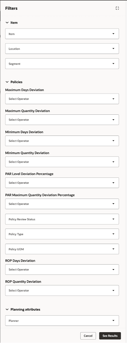

  3. フィルタ: フィルタボタンをクリックしてフィルタ・ドロワーを開き、適用済フィルタとして列を追加できます。
「フィルタ」ドロワー
「フィルタ」ボタンをクリックすると、フィルタを選択できる「フィルタ」ドロワーを開くことができます。
フィルタ・ドロワー
フィルタ・ドロワー

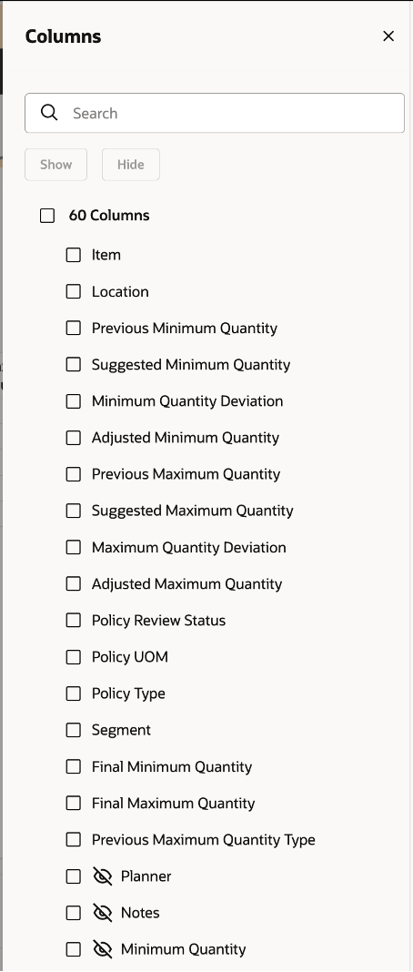

カラム
「カラム」アイコンをクリックして、「列」ドロワーを開き、使用可能なすべての列を表示します。 表示する列を選択します。 列をドラッグ・アンド・ドロップして、列の順序を変更します。
たとえば、次のスクリーンショットでは、「プランナ」列が現在非表示になっています。 列を表示するには、列を選択して「表示」をクリックします。
「列」ドロワー
「列」ドロワー

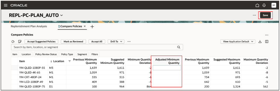

ポリシー値の編集
Redwoodバージョンの「ポリシーの比較」表の同じ列を、表のクラシック・バージョンで編集できます。
編集可能な列でインライン編集を実行するには、それをダブルクリックして編集モードに入ります。 次のスクリーンショットでは、「調整済最小数量」列を編集しています。
ページ・レベルの「保存」ボタンを使用して変更を保存する必要があります。
