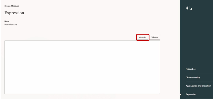

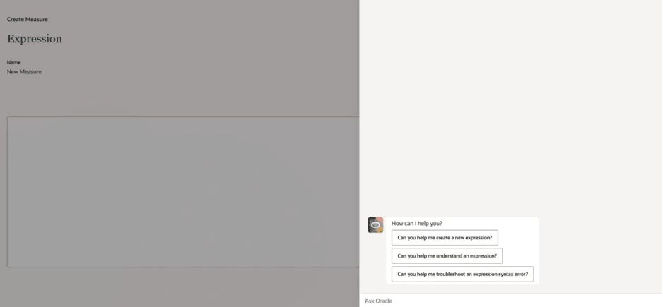

デプロイ済AIエージェントを開始するには、メジャーを作成、編集または複製するためのガイド付きプロセスの式ステップで「AI支援」ボタンをクリックします。 ドロワーが開き、質問を入力できます。
メジャーのガイド付きプロセスの式ステップのAI支援ボタン
AIエージェント用ドロワー
AIエージェント用ドロワー

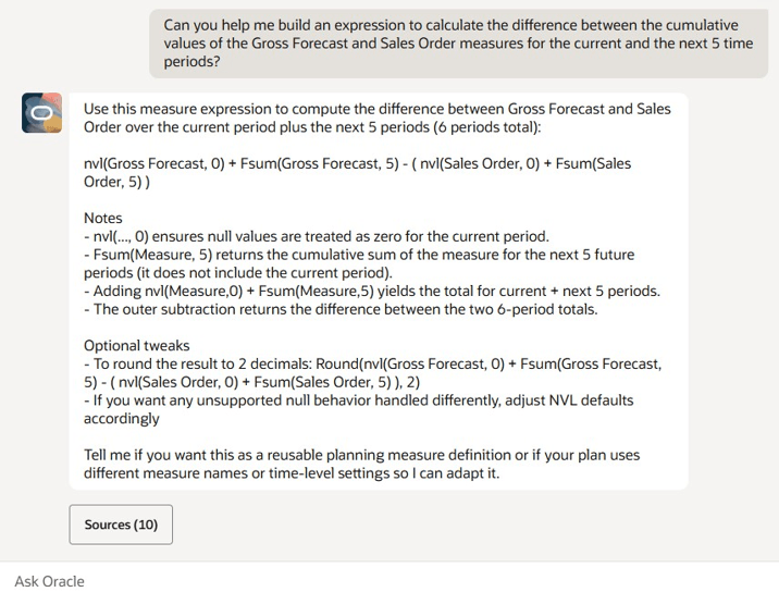

  • リード・タイム・メジャーでnが指定されている、現在の期間および次のn期間の受注を累積する式を指定できますか。

AIエージェントが推奨する式は、式ステップのフィールドに自動的にコピーされません。 AIエージェントのレスポンスを確認した後、提示された式を手動でコピーし、ドロワーを閉じ、フィールドに式を貼り付け、「検証」をクリックして式を検証する必要があります。

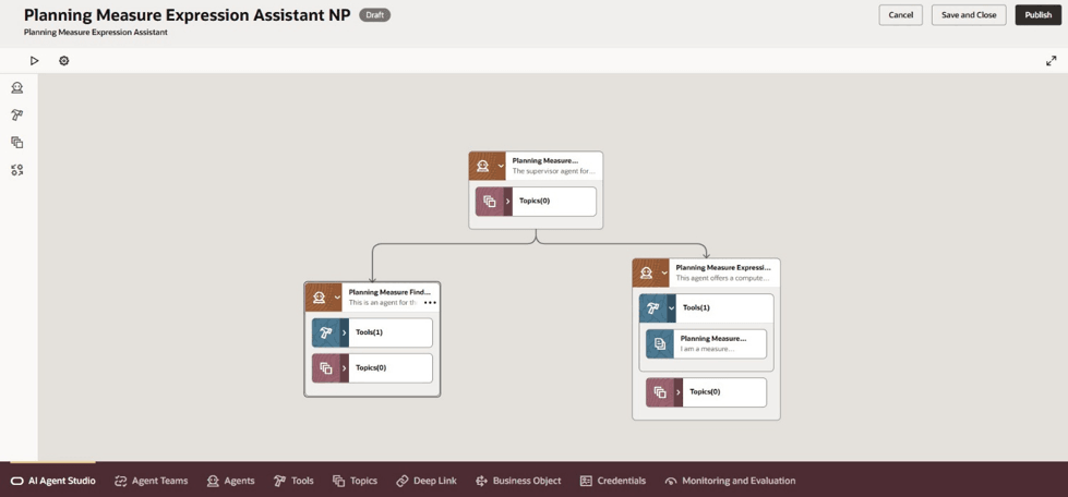

計画メジャー式アシスタントのエージェント・チームの作成
  1. 「ナビゲータ」→「ツール」→「AI Agent Studio」をクリックします。
AI Agent Studioという名前のページが開きます。

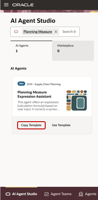

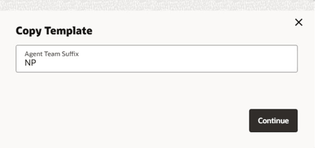

  1. AI Agent Studioという名前のタブで、Planningメジャー式アシスタントを検索し、「テンプレートのコピー」をクリックします。
「テンプレートのコピー」ダイアログ・ボックスが開きます。
名前付きAIエージェント・スタジオのタブのテンプレート名前付きプランニング・メジャー式アシスタント
  1. エージェントチームの名前のサフィックスを入力します。 この接尾辞は、エージェント・チームの就業者エージェントの名前に追加され、識別できるようになります。 サフィクスの重複は許可されません。
  1. 「続行」をクリックします。

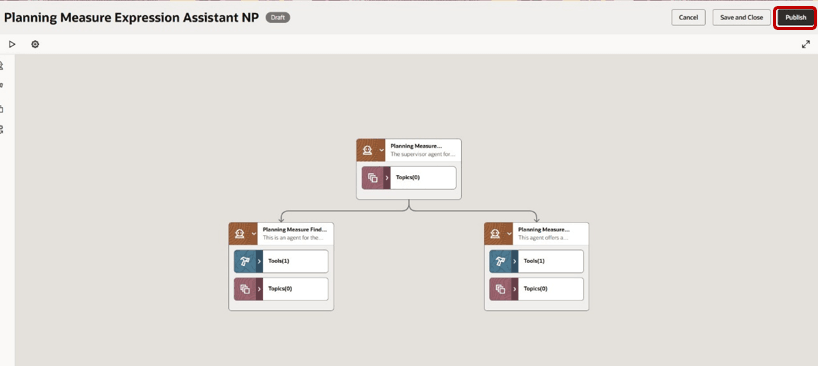

指定された接尾辞を持つ新しいエージェント・チームのグラフィカル表現が表示されます。
新規エージェント・チームのグラフィカル表示
エージェント・チーム内の各就業者エージェントには、次のロールが割り当てられています。
  • 計画メジャー式監督者<接尾辞>: このエージェントは、適切な就業者エージェントにルーティングすることで、プランニング・ユーザーからのメジャー式関連問合せを管理および編成します。
  • プランニング・メジャー式ビルダー<接尾辞>: この就業者エージェントは、プランニング・メジャーの式を作成、説明およびトラブルシューティングします。 ワーカー・エージェントは、サポートされている関数、構文、数学演算子、論理条件演算子およびベスト・プラクティスの知識を、Planningメジャー式ドキュメントというツールにアップロードされたドキュメントから導出します。
  • プランニング・メジャー・ファインダ<接尾辞>: この就業者エージェントは、メジャーが存在するかどうかを検証し、その式を取得します。 ワーカー・エージェントは、このRESTリソース(fscmRestApi/resources/11.13.18.05/planningMeasures/getall_planningMeasures)で定義されたビジネス・オブジェクト・ツールを使用します。

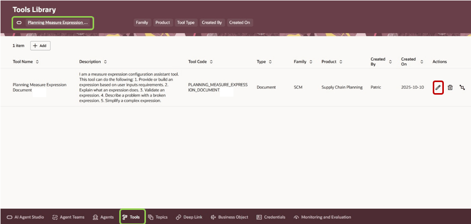

  1. 「AI Agent Studio」という名前のページで、「ツール」タブに移動します。
  2. Planningメジャー式ドキュメントという名前のツールを検索し、「編集」アイコンをクリックします。
ツールのフィールドが表示されます。
「ツール」タブのプランニング・メジャー式文書

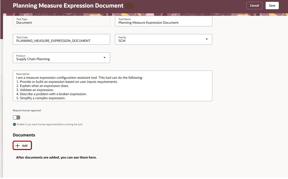

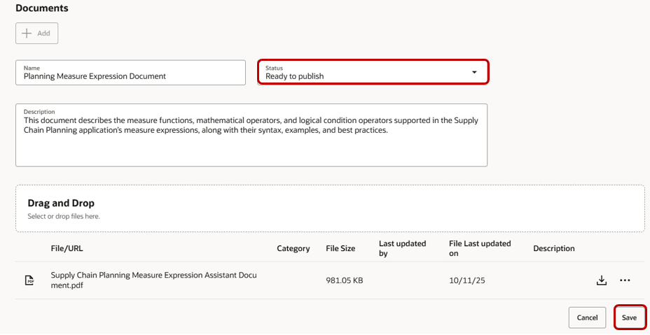

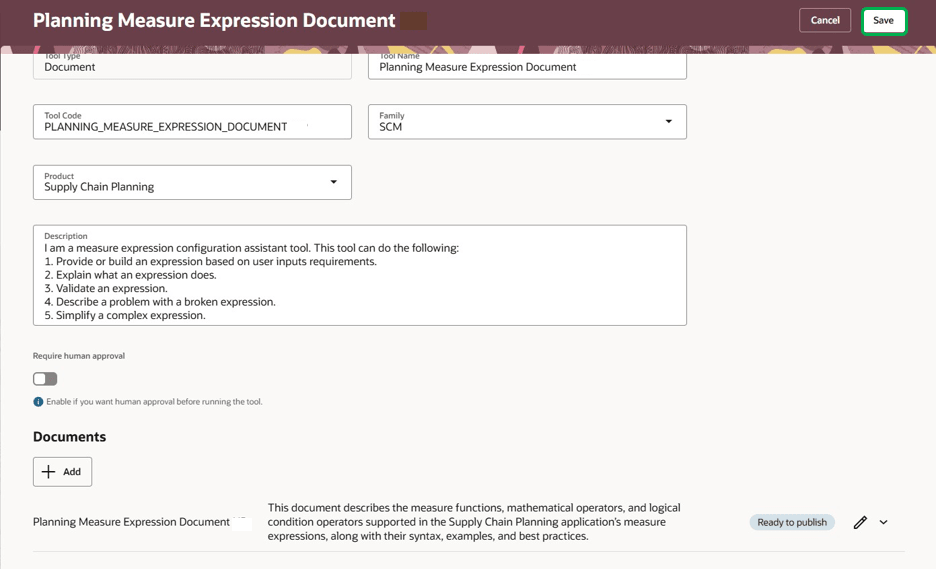

  1. 「ドキュメント」セクションで、「追加」をクリックします。
ドキュメントを追加するためのフィールドが表示されます。
「ツール」タブの「追加」ボタン
「ツール」タブの「追加」ボタン
  1. 名前と説明を入力し、ドキュメントをアップロードして、「保存」をクリックします。
ノート: PDF文書のみアップロードできます。 ドキュメントについては、「主要なリソース」のセクションを参照してください。
  1. ドキュメントが正常に追加されたら、「ステータス」を「ドラフト」から「公開準備完了」に変更し、「保存」をクリックします。
ドキュメントを追加するためのフィールド
ドキュメントを追加するためのフィールド
  1. 「ツール」タブの上部にある「保存」をクリックして、Planningメジャー式文書という名前のツールに加えられた変更を保存します。

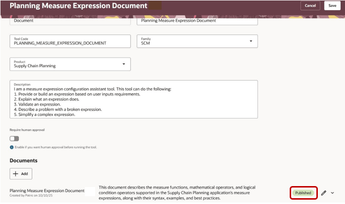

文書ステータスの検証
  2. プランニング・メジャー式文書という名前のツールを検索します。
  3. 行を選択し、「編集」をクリックします。
記入票のフィールドが表示されます。
  1. 追加した文書のステータスが「公開済」であることを確認します。
文書の公開済ステータス
文書の公開済ステータス

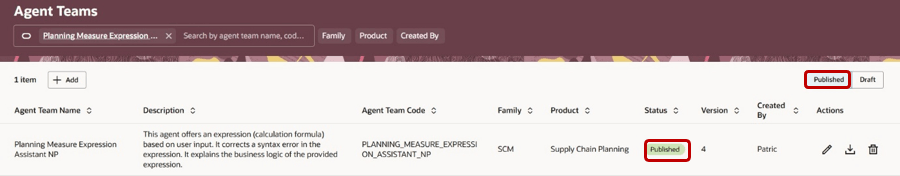

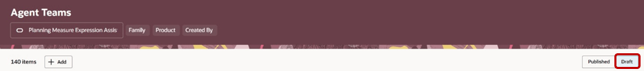

  1. AI Agent Studioという名前のページで、「エージェント・チーム」タブに移動します。
  2. 「ドラフト」ボタンをクリックし、Planningメジャー式アシスタント<suffix>という名前のエージェント・チームを検索します。
「エージェント・チーム」タブの「ドラフト」ボタン
  1. エージェント・チームに対して、「編集」アイコンをクリックします。
エージェント・チームのグラフィカル表示が表示されます。
  1. 「公開」をクリックします。
エージェント・チームの公開ボタン
エージェント・チームの公開ボタン
エージェント・チームの公開済ステータス
エージェント・チームの公開済ステータス

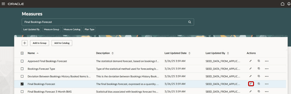

  1. 「サプライ・チェーン・プランニング」作業領域で、プランの「その他のアクション」→「詳細の表示」をクリックし、「アクション」ドロワーで「構成」セクションの「メジャー」をクリックします。
「メジャー」ページが新しいタブで開きます。
  1. 任意のメジャーの「編集」アイコンをクリックします。
メジャー・ページの「編集」アイコン
メジャー・ページの「編集」アイコン

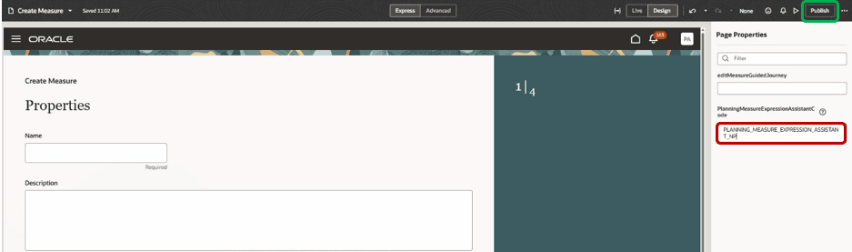

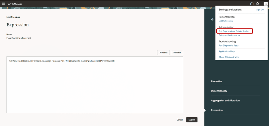

  1. 「設定およびアクション」メニューの「管理」で、「Visual Builder Studioのページの編集」を選択します。
ページがOracle Visual Builder Studioの新しいタブで開きます。
「設定およびアクション」メニュー
「設定およびアクション」メニュー

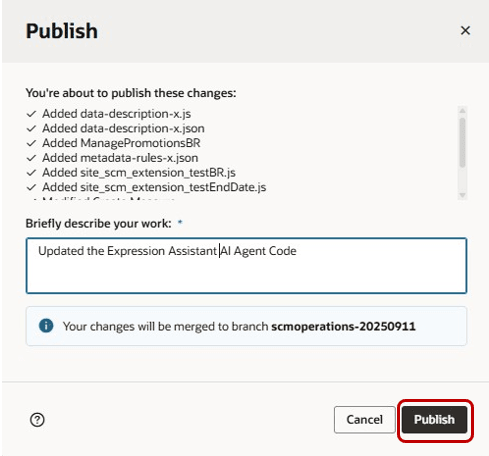

  1. PlanningMeasureExpressionAssistantCodeという名前のページ・プロパティ・フィールドに、公開されたAIチームのコードを入力します。
デフォルト値はPLANNING_MEASURE_EXPRESSION_ASSISTANTです。
Oracle Visual Builder Studioのページ・プロパティ・フィールド
  1. ページ上部の「公開」ボタンをクリックします。
  2. 変更の理由を指定し、「公開」ボタンをクリックします。
公開ボタン
公開ボタン
