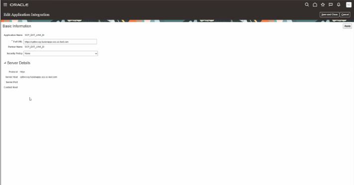

アプリケーション統合の作成
現在、外部リンク・パスおよびURL詳細の設定は、アプリケーションのクラシック・バージョンでのみ実行できます。

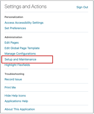

1. アプリケーションにログインし、「Setup and Maintenance(設定および保守)」ページにナビゲートします。
設定および保守へのログイン
設定および保守へのログイン

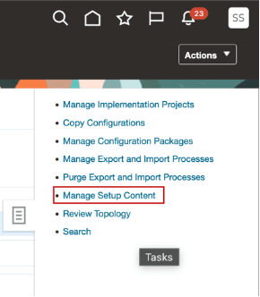

2. 「タスク」メニューで、「設定コンテンツの管理」を選択します。
設定コンテンツ・オプションの管理
設定コンテンツ・オプションの管理

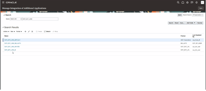

3. 「Manage Setup Content(設定コンテンツの管理)」ページで、「Manage Integration of Additional Applications(追加アプリケーションの統合の管理)」を選択します。
4. 「追加アプリケーションの統合の管理」ページで、既存の設定アプリケーションを編集するか、新しい設定アプリケーションを作成できます。
5. 「+」アイコンをクリックして、新しいリンクを追加します。 アプリケーション名は、接尾辞SCP_EXT_(Name)で始まり、その後に名前が続きます。
新規リンクの作成
新規リンクの作成
ページに入力したベースURLは「ベースURL」フィールドに表示され、変更できません。

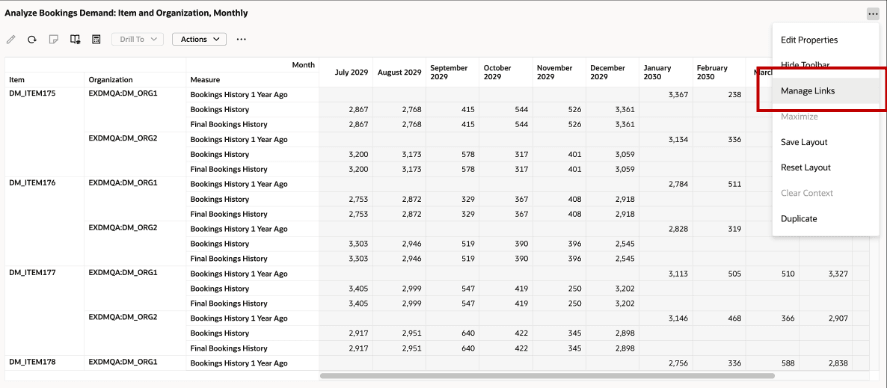

1. ビジュアライゼーションに移動し、「More Action」アイコンをクリックします。
2. メニュー・オプションから「リンクの管理」を選択します。 リンク・ドロワーが開きます。

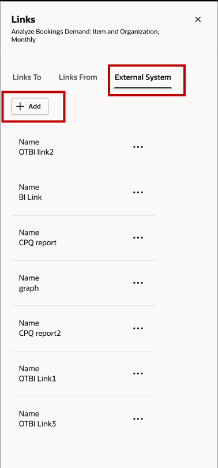

3. 「リンク」ドロワーで、「外部システム」タブをクリックします。
4.+Addボタンをクリックします。

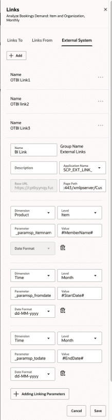

5. リンクの名前を入力します。 これは、ビジュアライゼーションの「ドリル先」メニュー・オプションに表示されます。
6 (オプション)リンクの説明を入力します。
7. 「アプリケーション名」で、「アプリケーション統合の作成」ページで以前に指定したアプリケーション統合を選択します。
8. 「ページ・パス」に、外部システムのページへのパスを入力します。
Oracle Transactional Business Intelligence (OTBI)、Oracle Analytics CloudまたはOracle Analytics Publisherで、表示されるデータをリンク済、事前定義済またはユーザー定義の分析またはレポートの現在のプランに制限するには、次のトークンを指定します。
    • #PlanName#: このトークンをページ・パスに追加して、Oracle Supply Chain Planning作業領域で現在のプランの名前を渡します。
    • #PlanId#: このトークンをページ・パスに追加して、Oracle Supply Chain Planning作業領域で現在のプランのIDを渡します。
アプリケーション統合から導出されるため、パスにホストまたはポートの詳細が含まれていないことを確認してください
9.「パラメータの追加」をクリックします。
  1. 外部システムへのリンクとともに渡すディメンションを選択します。 時間ディメンションを選択すると、「日付書式」フィールドが使用可能になります。
  2. 外部システムへのリンクとともに渡すレベルを選択します。 使用可能なレベルは、セレクタ・ツールの「階層」タブで表またはグラフに対して選択したレベルです。
  3. 「パラメータ」フィールドに、ディメンション、レベルおよび値を外部システム・ページまたはレポートに渡すパラメータの一意の名前を入力します。 名前がパラメータに対する外部システムの命名規則を満たしていることを確認します。
  4. 「値」フィールドに、表またはグラフで選択したレベル・メンバーを渡すためのトークンを入力します。 このフィールドの情報は、URLのデコード形式である必要があります。 リンクを使用すると、トークンは表またはグラフで選択した実際の値に置き換えられます。次のトークンを指定できます。
      • #MemberName#: このトークンを使用してメンバー名を渡します。 たとえば、トークンには、品目、組織、顧客、週または月の名前を含めることができます。
      • #MemberId#: このトークンを使用して、メンバーの内部IDを渡します。
      • #StartDate#: このトークンを使用して、表またはグラフで選択するタイム・バケットの開始日を渡します。
      • #EndDate#: このトークンを使用して、表またはグラフで選択するタイム・バケットの終了日を渡します。
  5. 時間ディメンションの値を外部システム・ページまたはレポートに渡す必要がある日付書式を選択します。
複数のパラメータを追加できます。
10。「保存」をクリックします。
リンクが作成され、「外部リンク」オプションに追加されます。このオプションは、表またはグラフの「処理」→「ドリル先」→「外部リンク」をクリックしたときに使用できます。
