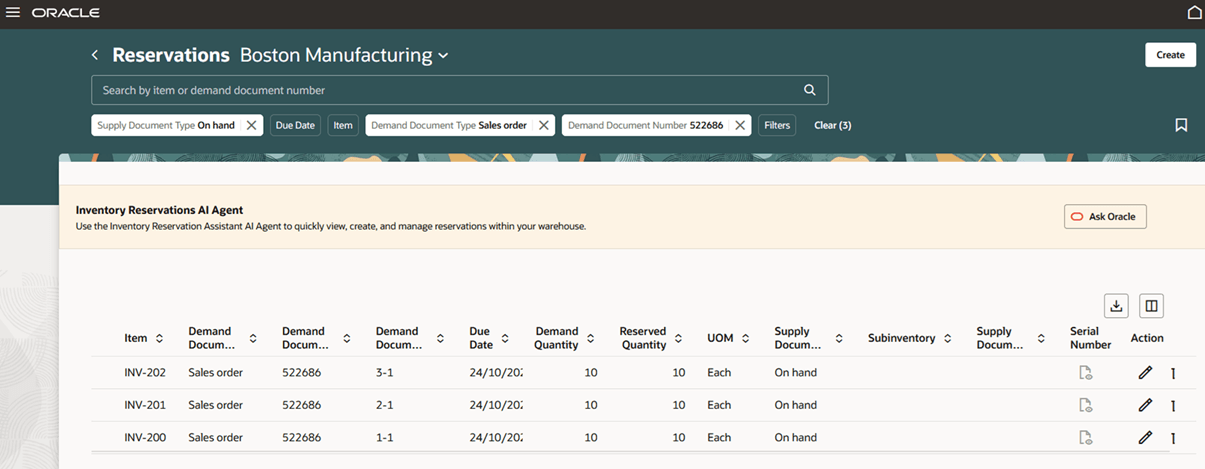

ペースの速いジャストインタイムの履行業界では、需要を満たし、顧客満足を確保するために、注文予約を効率的に管理することが不可欠です。 オーダー・マネージャーは、状況の変化やカスタマー・サービスが特定の注文を迅速化する際に、予約を迅速に作成および更新できる柔軟性が必要です。 在庫予約アシスタントAIエージェントを使用して、予約をすべて1箇所で作成、表示および管理できるようになり、複数のページをナビゲートしたり、手動検索を実行する必要がなくなります。 このツールはプロセスを合理化し、直前の変更に迅速に対応し、顧客が商品を期日どおりに受け取ることを保証します。
在庫予約AIアシスタントの組込みAIエージェント・テンプレートを使用して、テンプレートのコピーを作成してエージェント・チームを作成できます。 このエージェント・チームは、Inventory Managementの「予約」ページ、Order Managementの「新規販売オーダー」ページ、製造の「作業オーダー」ページなど、Redwoodページでガイド付きジャーニに追加できます。
在庫予約AIアシスタント
在庫予約AIアシスタント

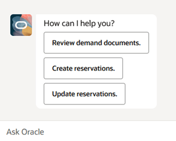

エージェントの起動時に問合せを選択できます。
エージェントの起動時に問合せを選択します
問合せの選択

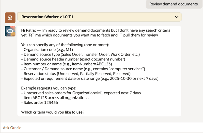

「需要文書のレビュー」オプションを選択する例を次に示します。
需要を表示する需要文書のレビューの選択
需要を表示する需要文書のレビューの選択

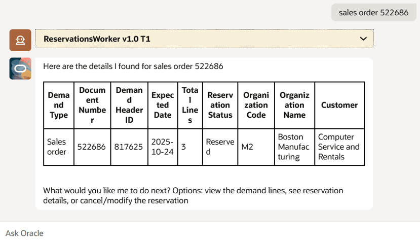

この例に示すように、特定の需要文書を検索できます。
特定の需要文書の検索
特定の需要文書の検索

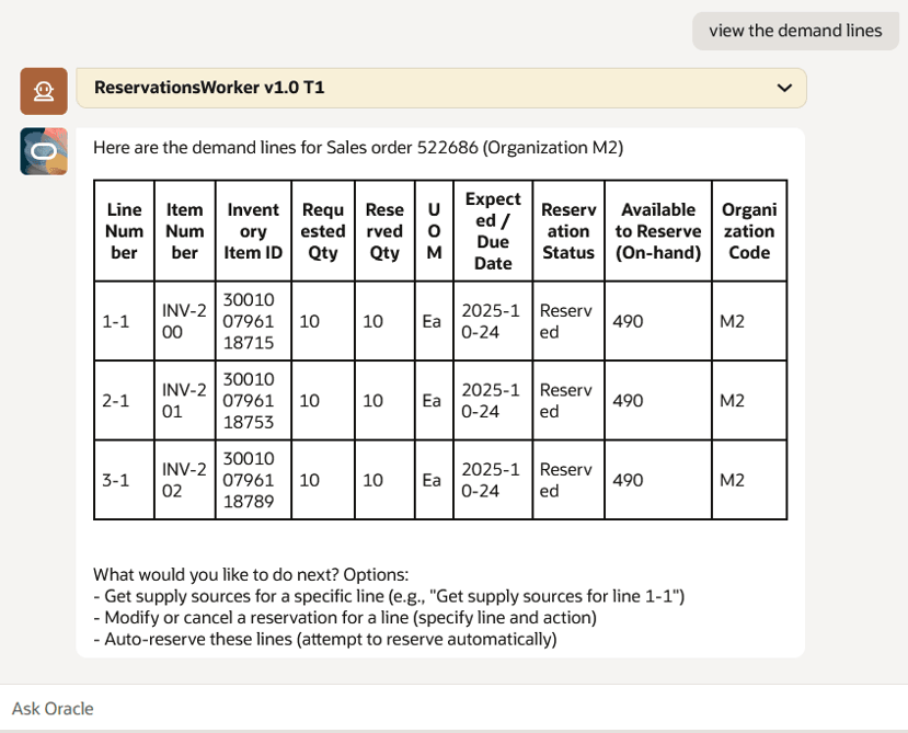

需要文書の需要明細を表示できます。
需要文書の需要明細の検索
需要文書の需要明細の表示

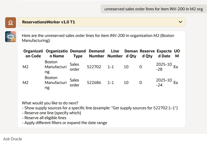

組織内の品目の未予約販売オーダー明細を検索できます。
組織内の品目の未予約販売オーダー明細の検索
未予約販売オーダー明細の検索

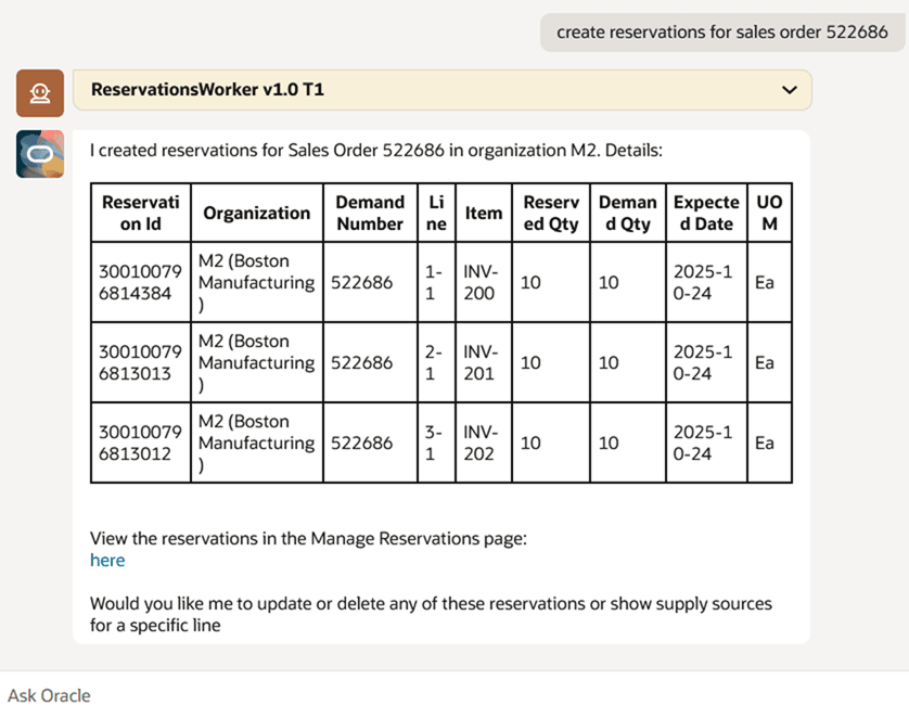

販売オーダーの予約を作成できます。
販売オーダーの予約の作成
注文書の予約の作成

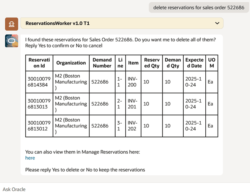

予約を削除できます。
予約の削除
予約の削除

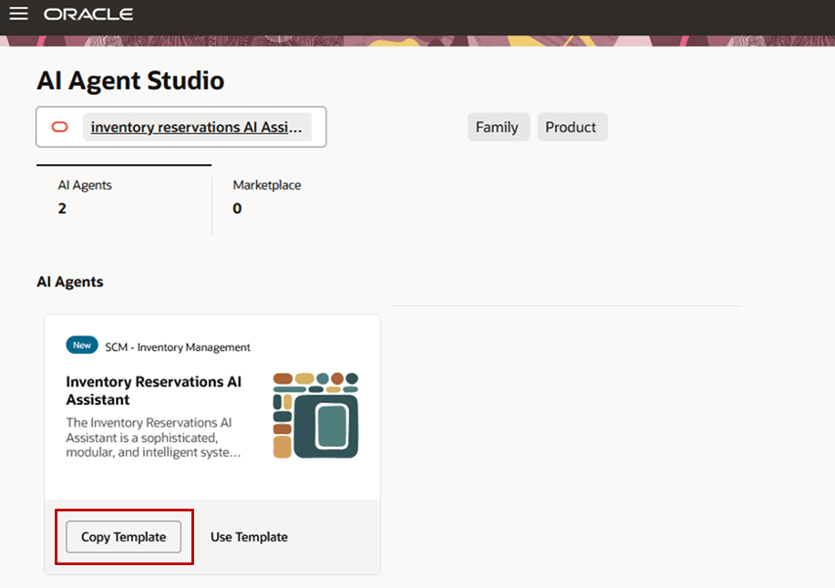

AI Agent Studioを使用して、事前構成済エージェント・テンプレートを使用またはコピーし、ビジネス・プロセスのエージェントを作成できます。 エージェント・チームのすべてのアーティファクトに接尾辞を自動的に追加するには、「テンプレートの使用」ボタンのかわりに「テンプレートのコピー」を使用します。 テンプレートをコピーすると、エージェント・チーム・キャンバスに直接移動し、エージェント・チームの設定、エージェント、ツールおよびトピックを編集できます。 「テンプレートを使用」オプションを使用すると、エージェント・チームの各アーティファクトを構成するためのステップ・バイ・ステップのプロセスを実行できます。
