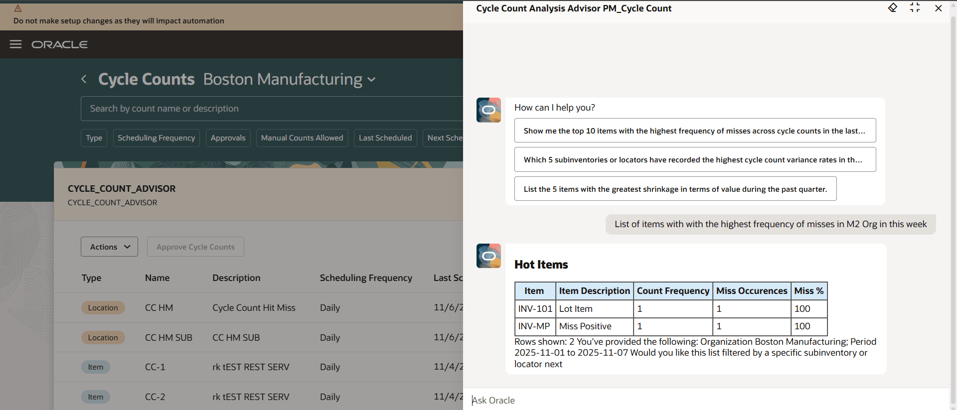

特定の期間における循環棚卸のミスの頻度
一貫してミス許容範囲しきい値を超えている品目を識別し、ターゲットとなる修正処理を実行して在庫の精度を向上させます。
ミス頻度

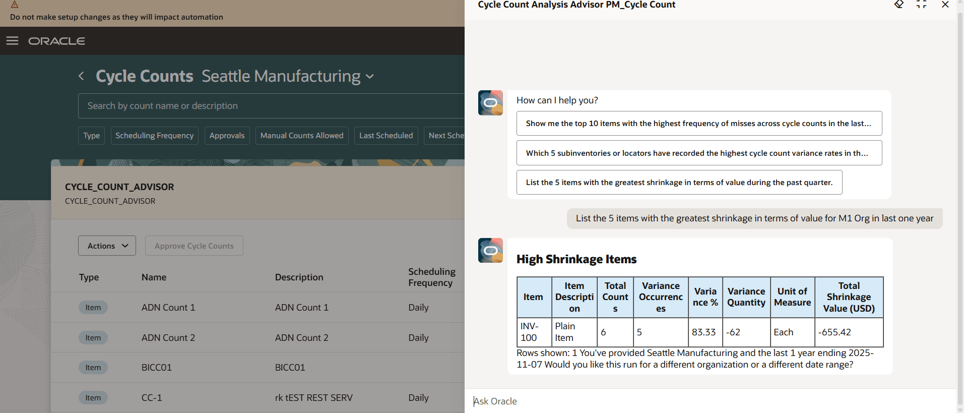

金融価値の低下
数量差異の財務的な影響に基づいて縮小を分析し、高コストの在庫リスクを評価および軽減します。
収縮

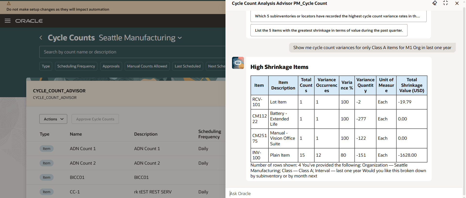

クラスベースの差異
業務上または財務上の影響が大きい高価値または高優先度のアイテム・クラスに注目します。
クラス・ベースの差異

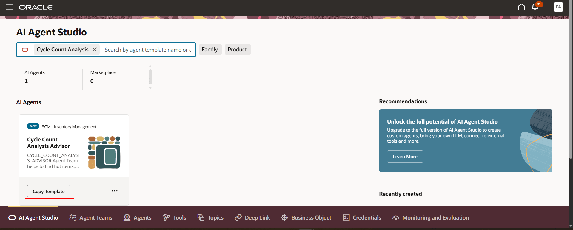

AI Agent Studioを使用して、事前構成済エージェント・テンプレートを使用またはコピーし、ビジネス・プロセスのエージェントを作成できます。 エージェント・チームのすべてのアーティファクトに接尾辞を自動的に追加するには、「テンプレートの使用」ボタンのかわりに「テンプレートのコピー」を使用します。 テンプレートをコピーすると、エージェント・チーム設定、エージェント、ツールおよびトピックを編集できるエージェント・チーム・キャンバスに直接移動します。 「テンプレートの使用」オプションを使用すると、エージェント・チームの各アーティファクトを構成するためのステップバイステップのプロセスを実行できます。
循環棚卸分析アドバイザ
AI Agent Studioの使用方法の詳細は、「AI Agent Studioの使用方法」を参照してください
