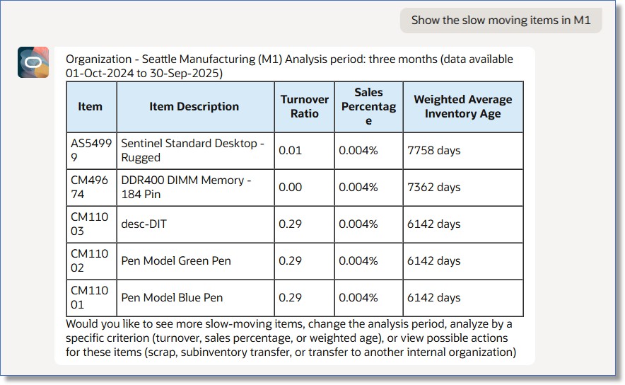

このエージェントは、組織全体の在庫を分析し、次のような運用メトリックに基づいて、移動が遅い、移動していない、または廃止されたアイテムを特定します。
- 在庫回転率: 一定期間の在庫の販売または使用頻度
- 加重平均在庫経過期間: アイテムが在庫に残っている平均期間
- 販売率: 設定された時間枠における合計在庫に対する販売在庫の比率
動きの遅いアイテム

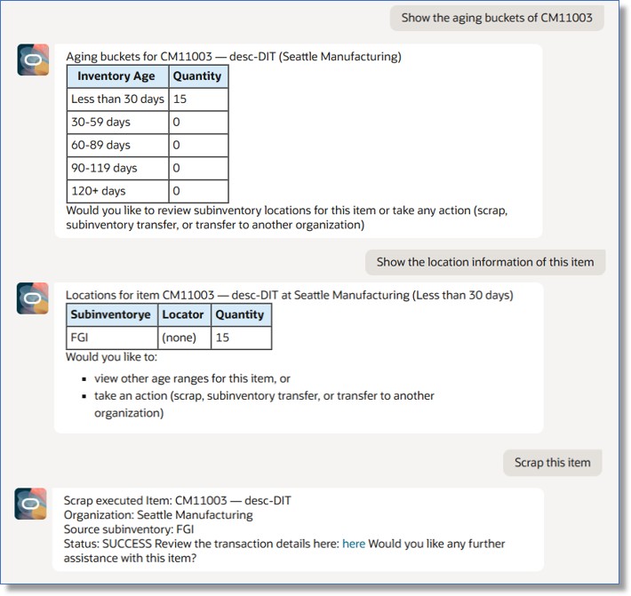

そのような品目を識別すると、エージェントは、同じ組織または他の組織内の既存の需要と供給をチェックします。 結果に基づいて、推奨されるアクションは次のとおりです。
- 廃棄: 廃止された商品の処分
- 代替保管場所への転送: 潜在需要のある場所に品目を移動します。
- 組織間転送: 品目が必要な組織への在庫の再配置
組織内または組織間で品目に対する既存の需要がなく、廃棄を決定した場合は、廃棄トランザクションを開始できます。 トランザクションが正常に作成されたら、提供されたディープ・リンクURLを使用して詳細を確認できます。

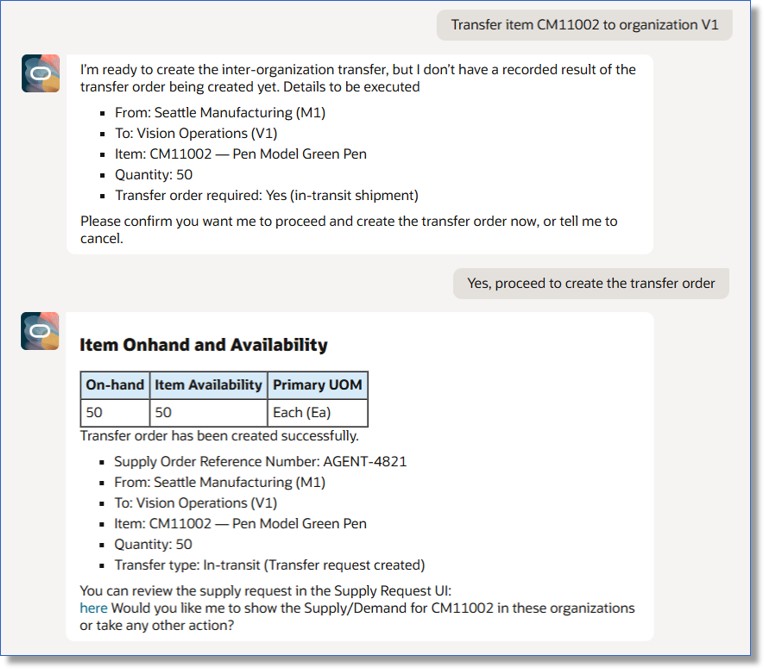

品目を必要とする組織を識別すると、組織間トランザクションを開始できます。 エージェントは、続行する前に確認を求めます。 トランザクションが正常に作成された後、提供されたディープ・リンクURLを使用して関連供給要求を表示できます。
組織間転送

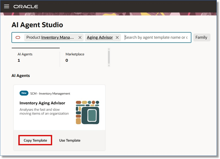

AI Agent Studioを使用して、事前構成済エージェント・テンプレートを使用またはコピーし、ビジネス・プロセスのエージェントを作成できます。 エージェント・チームのすべてのアーティファクトに接尾辞を自動的に追加するには、「テンプレートの使用」ボタンのかわりに「テンプレートのコピー」を使用します。 テンプレートをコピーすると、エージェント・チーム設定、エージェント、ツールおよびトピックを編集できるエージェント・チーム・キャンバスに直接移動します。 「テンプレートの使用」オプションを使用すると、エージェント・チームの各アーティファクトを構成するためのステップバイステップのプロセスを実行できます。
在庫年齢調べアドバイザ・テンプレート
