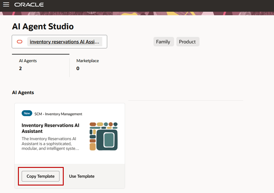

在庫予約AIアシスタントの組込みAIエージェント・テンプレートを使用して、テンプレートのコピーを作成してエージェント・チームを作成できます。 このエージェント・チームは、Inventory Managementの「予約」ページ、Order Managementの「新規販売オーダー」ページ、製造の「作業オーダー」ページなど、Redwoodページでガイド付きジャーニに追加できます。
在庫予約AIアシスタント
在庫予約AIアシスタント

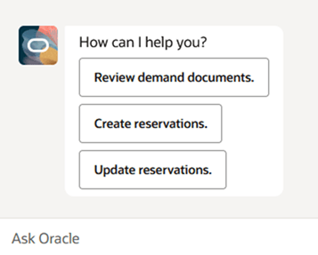

エージェントの起動時に問合せを選択できます。
エージェントの起動時に問合せを選択します
問合せの選択

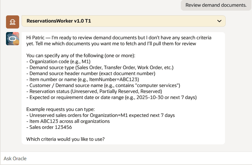

「需要文書のレビュー」オプションを選択する例を次に示します。
需要を表示する需要文書のレビューの選択
需要を表示する需要文書のレビューの選択

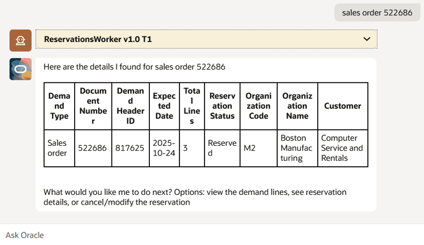

この例に示すように、特定の需要文書を検索できます。
特定の需要文書の検索
特定の需要文書の検索

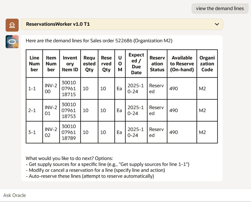

需要文書の需要明細を表示できます。
需要文書の需要明細の検索
需要文書の需要明細の表示

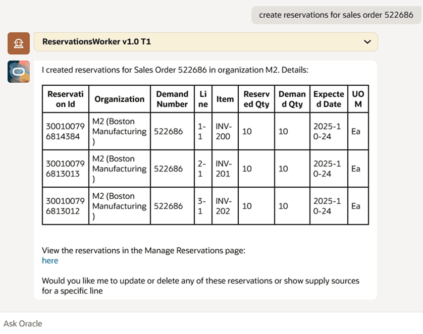

販売オーダーの予約を作成できます。
販売オーダーの予約の作成
注文書の予約の作成

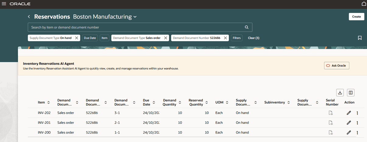

ディープ・リンクを使用して、需要文書の予約をレビューできます。
需要文書の予約を表示するには、ディープリンクを使用します
ディープ・リンクを使用した予約の表示

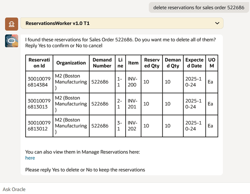

予約を削除できます。
予約の削除
予約の削除

AI Agent Studioを使用して、事前構成済エージェント・テンプレートを使用またはコピーし、ビジネス・プロセスのエージェントを作成できます。 エージェント・チームのすべてのアーティファクトに接尾辞を自動的に追加するには、「テンプレートの使用」ボタンのかわりに「テンプレートのコピー」を使用します。 テンプレートをコピーすると、エージェント・チーム・キャンバスに直接移動し、エージェント・チームの設定、エージェント、ツールおよびトピックを編集できます。 「テンプレートを使用」オプションを使用すると、エージェント・チームの各アーティファクトを構成するためのステップ・バイ・ステップのプロセスを実行できます。
AI Agent Studioの使用方法の詳細は、「AI Agent Studioの使用方法」を参照してください
