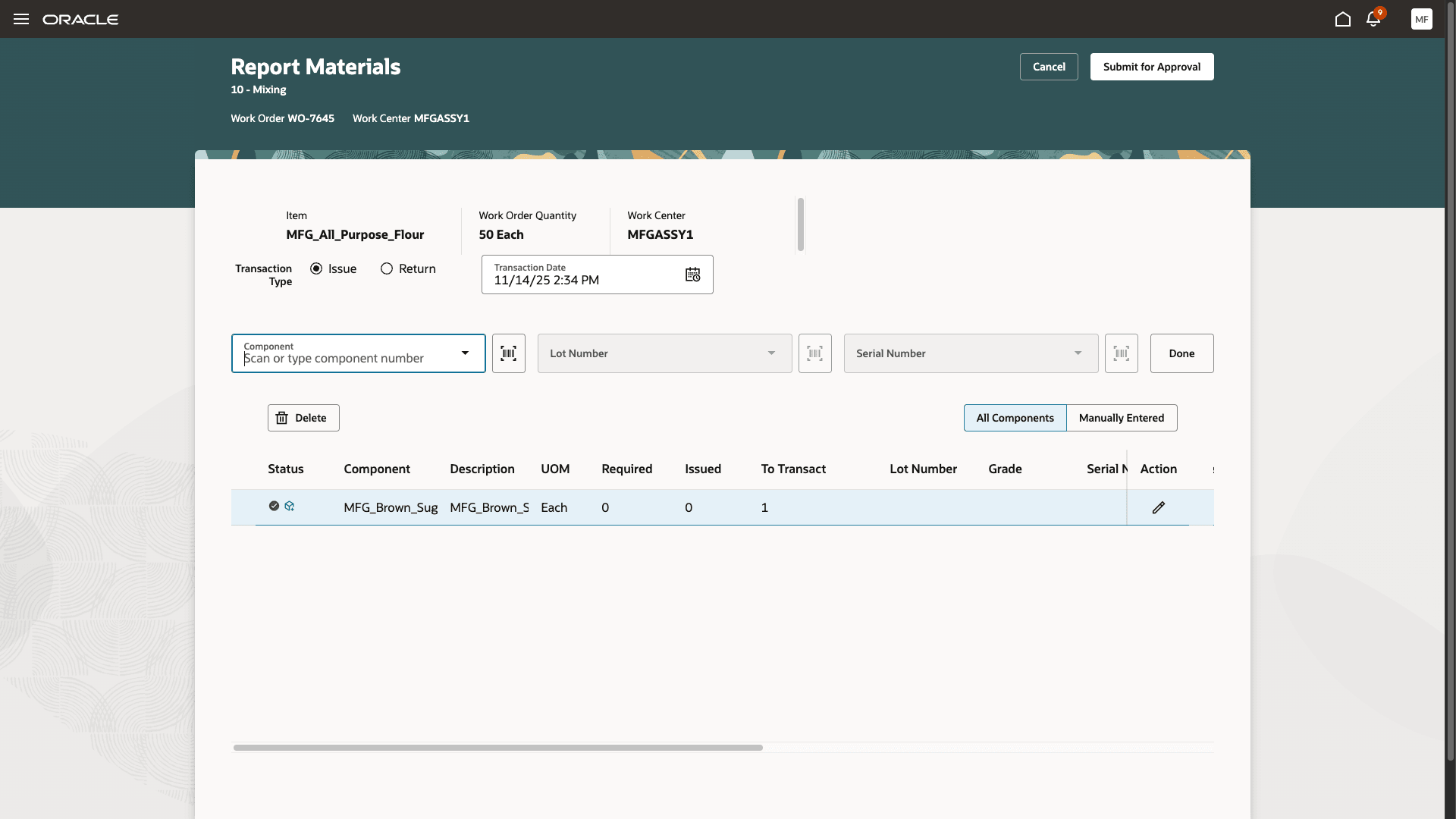

承認のための資材トランザクションの発行

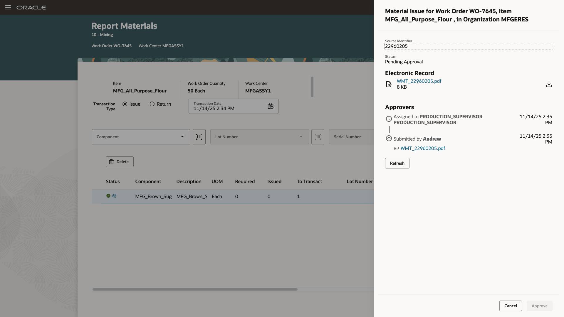

資材取引の承認待ちオペレータ

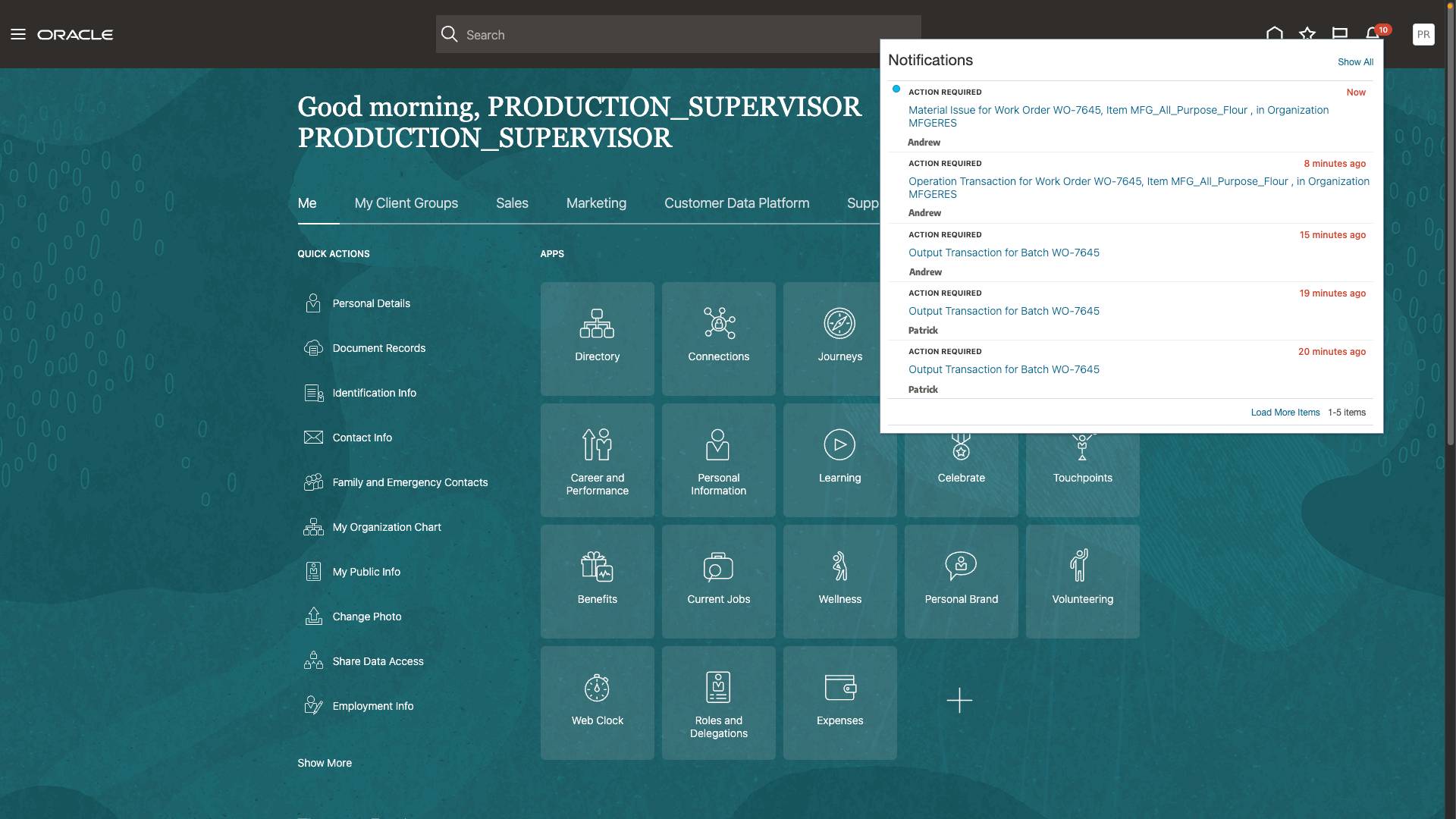

承認者は承認要求通知を受け取ります

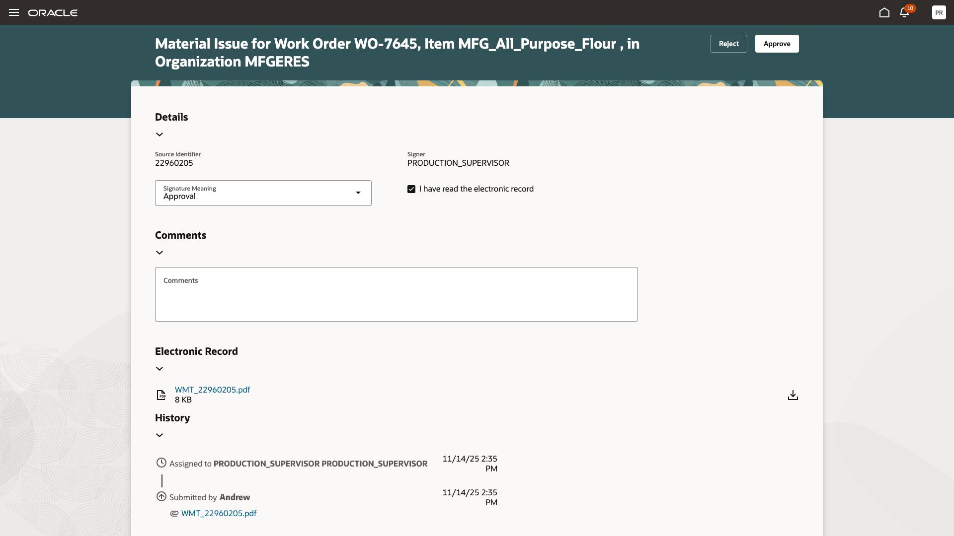

承認者は資材取引詳細をレビューします

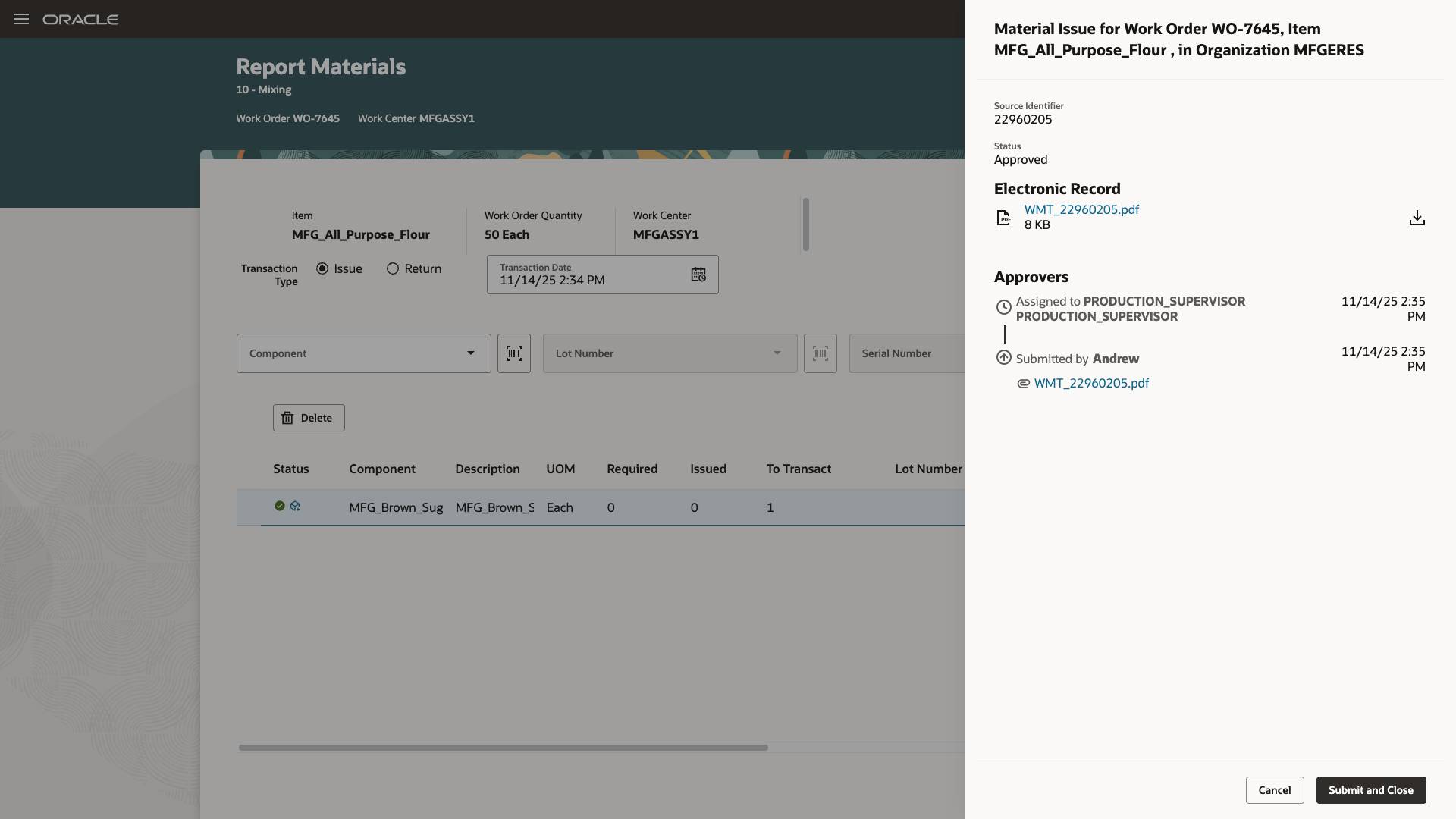

オペレータは承認後に資材取引を発行します

- 資材取引をレポートする場合、電子署名および電子レコードは、実行中にのみインラインで生成できます。 オペレータは、承認者がリクエストを承認するまで、承認画面で待機する必要があります。
