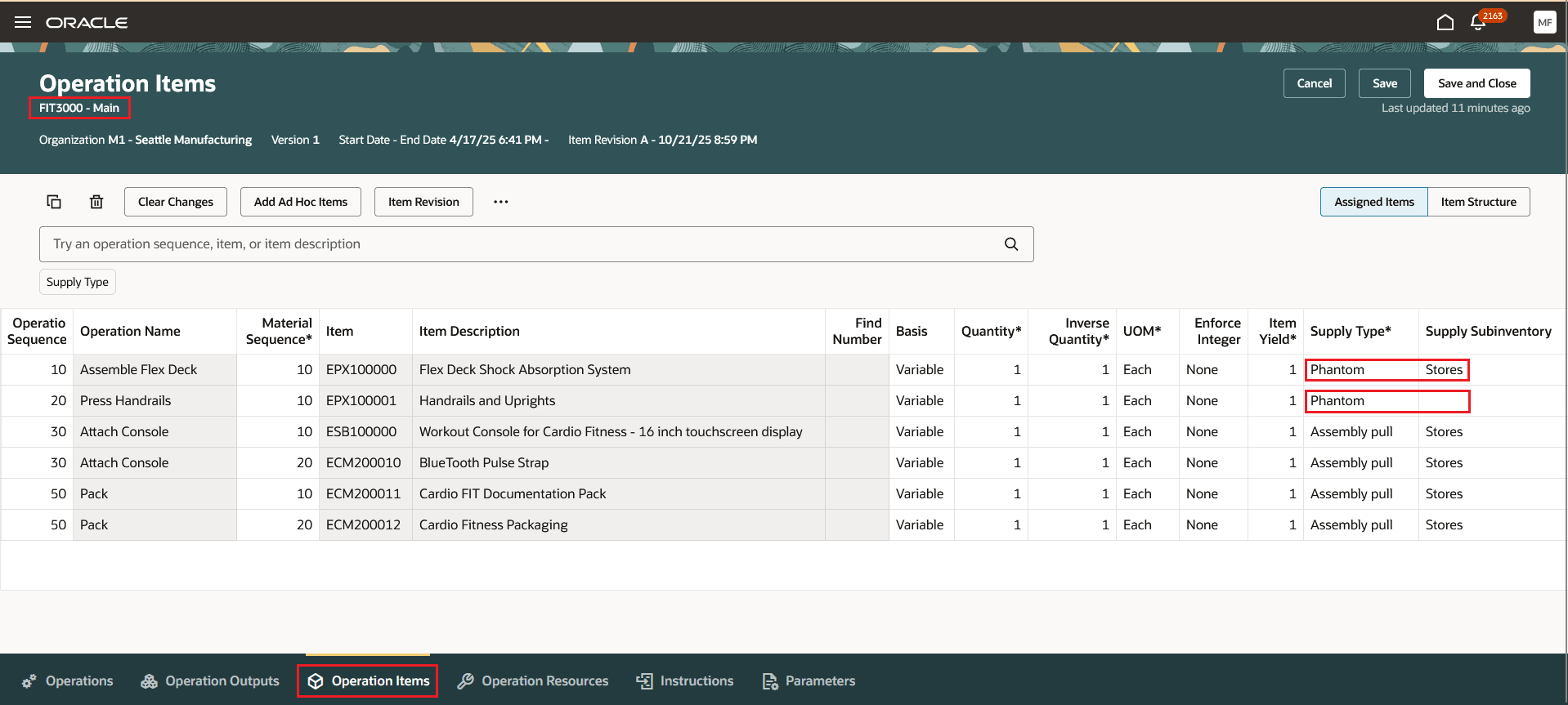

親組立品FIT3000の「作業定義工程品目」ページの次のスクリーンショットは、ファントムEPX100000に指定されているが、ファントムEPX100001に指定されていない供給保管場所を示しています。
作業定義工程品目の供給保管場所
作業定義工程品目の供給保管場所
親組立作業定義でファントムに定義された供給保管場所をファントム構成部品のデフォルトとして使用すると、親組立作業指示のファントムにある構成部品の供給保管場所グループがそのまま維持されます。 これにより、ファントム・コンポーネントの供給保管場所を柔軟に指定できます。
