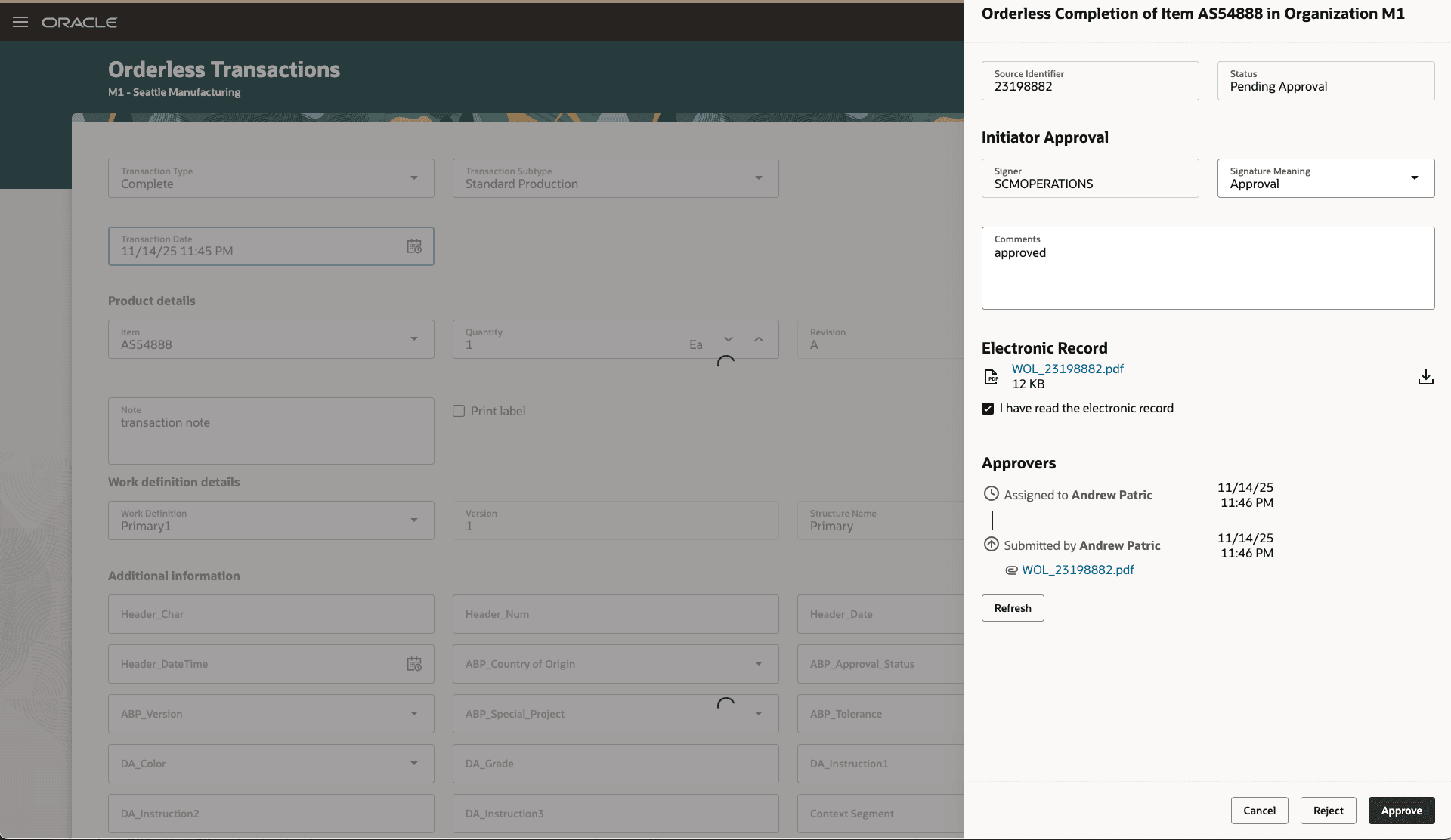

- 電子署名と承認コメントを使用して、インライン承認でオーダーなしトランザクションをレポートします。
- トランザクションを承認または却下したり、ページをリフレッシュしてインライン承認ステータスを表示できます。
- 電子レコード・テンプレートを表示して、承認前にトランザクションをレビューします。
- トランザクションの承認履歴を確認します。
オーダーなしトランザクションのインライン承認および承認履歴の表示
