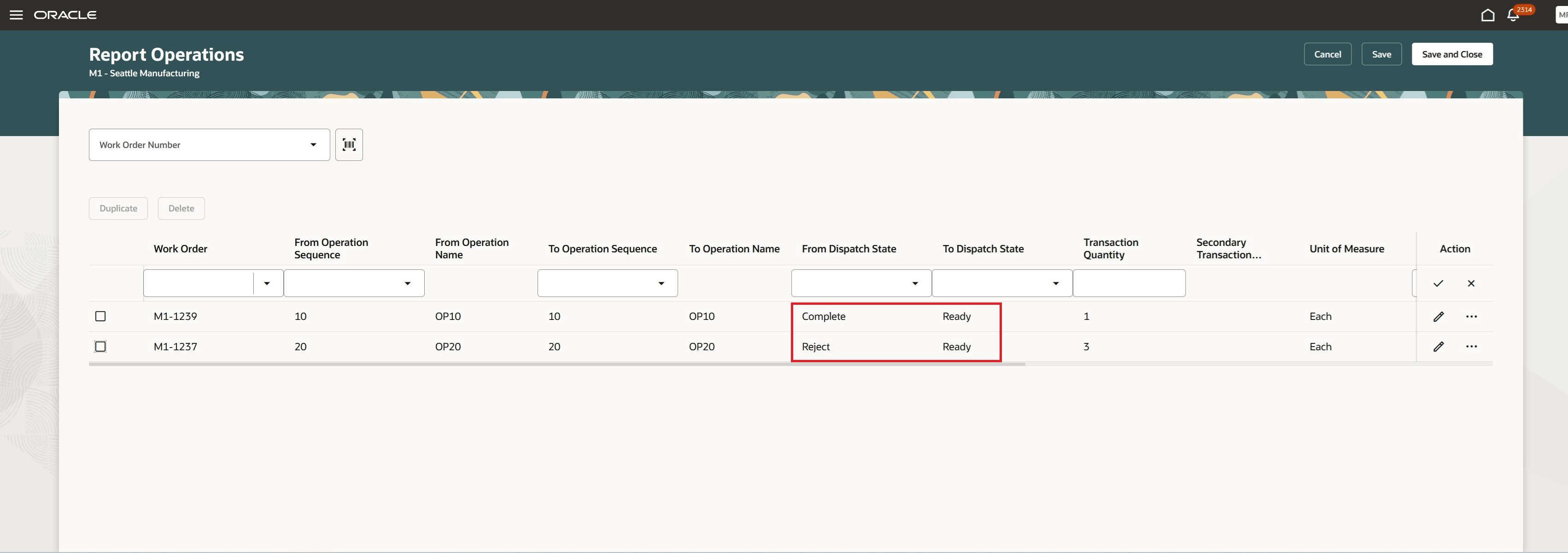

工程での数量の戻し処理
工程での数量の戻し処理

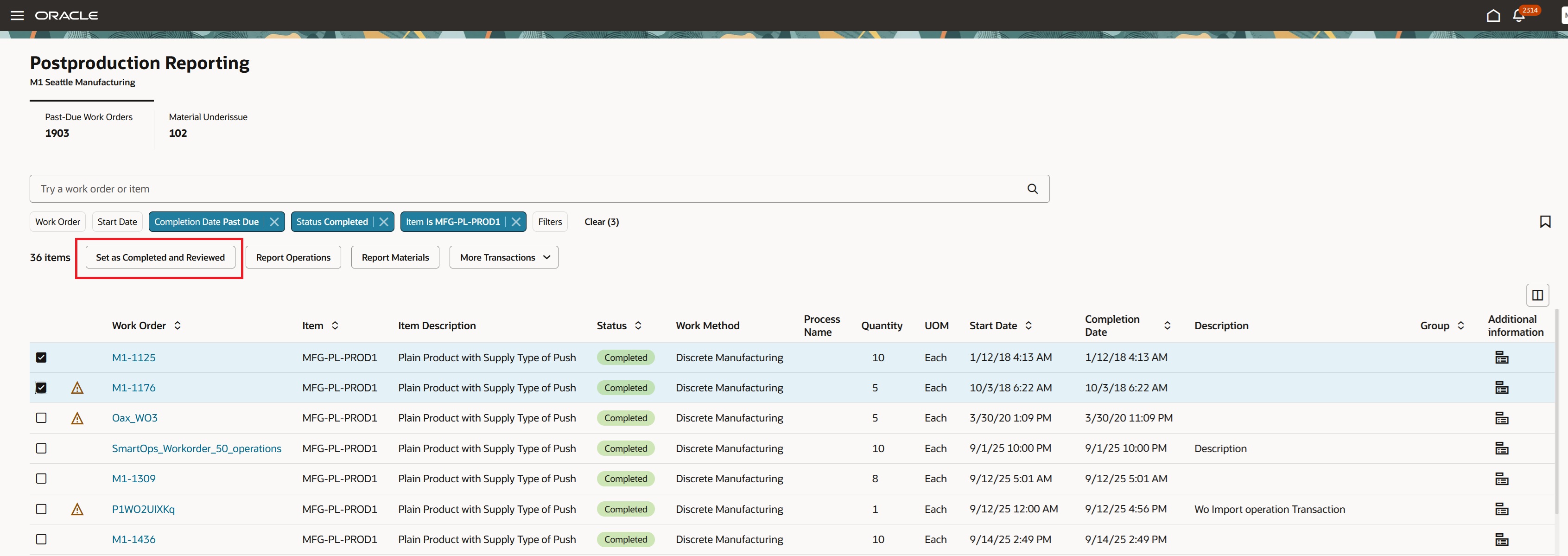

生産監督者が作業オーダーをレビューし、完了済およびレビュー済としてマークします
生産監督者は作業オーダーを完了済およびレビュー済としてマークします
