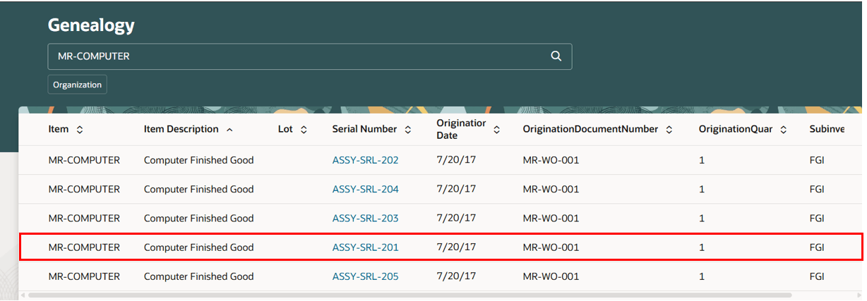

「製品系図のレビュー」ページで、製品の系図詳細を検索して表示できます。
製品系図のレビュー・ページ
製品系図のレビュー・ページ

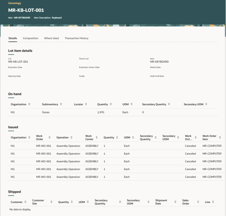

ロット番号およびシリアル番号の詳細を表示できます。
系図ロット詳細
系図ロット詳細

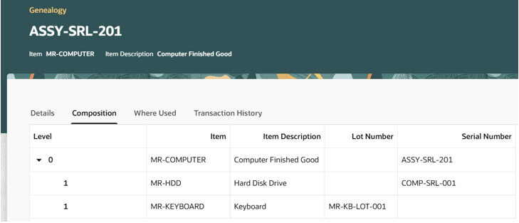

「構成」タブには、系図対応品目のロット番号またはシリアル番号の構成構成が表示されます。
品目のロット番号またはシリアル番号の系図構成タブ

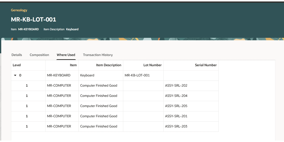

「使用場所」タブには、系図対応品目のロット番号またはシリアル番号の使用状況が表示されます。
品目のロットまたはシリアル番号の「使用箇所」タブ
品目のロット番号またはシリアル番号の系図「使用箇所」タブ

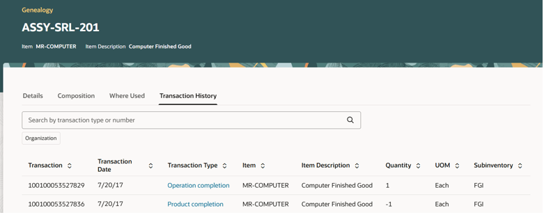

「取引履歴」タブには、系図対応品目のロット番号またはシリアル番号の取引履歴が表示されます。
系図使用可能品目のロットまたはシリアル番号のトランザクション履歴

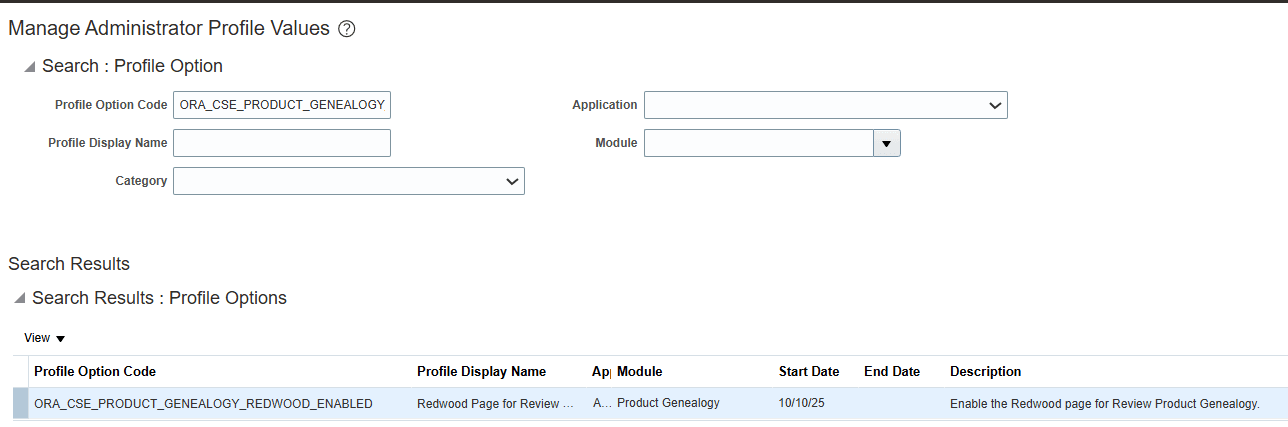

  1. 次のように、系図のRedwoodエクスペリエンスを有効にするようにプロファイルを設定します。
  • 「設定および保守」作業領域で、「管理者プロファイル値の管理」タスクを検索して選択します。
  • 「管理者プロファイル値の管理」ページで、ORA_CSE_PRODUCT_GENEALOGY_REDWOOD_ENABLEDプロファイル・オプション・コードを検索して選択します。
  • 「プロファイル値」セクションで、「サイト」レベルを「Y」または「N」に設定します。 このプロファイル・オプションのデフォルト値は「N」です。
    • Y = 機能を有効にします。
    • N = フィーチャを無効にします。
  • 「保存してクローズ」をクリックします。 プロファイル値の変更は、次回のサインイン時にユーザーに影響します。
製品系図Redwoodプロファイルのレビュー
