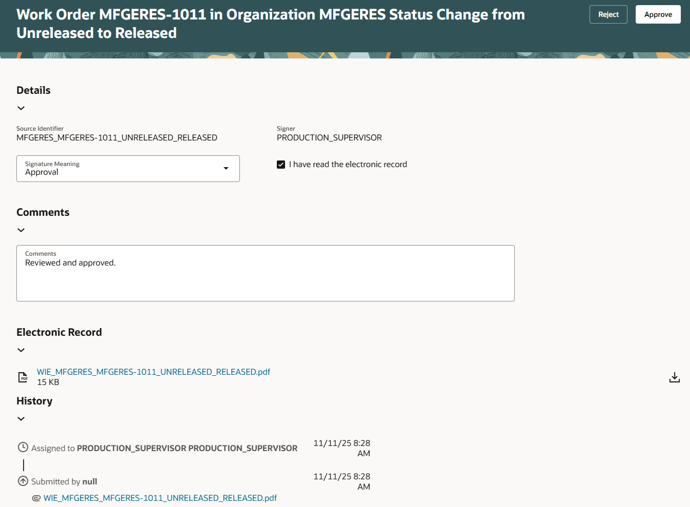

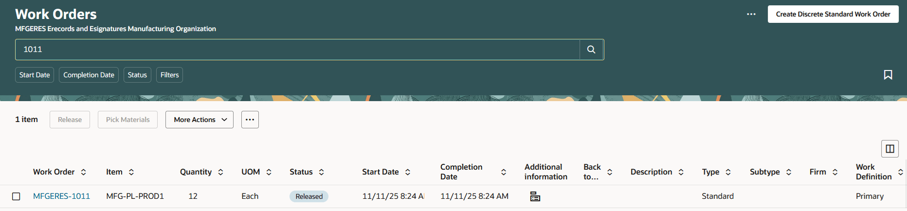

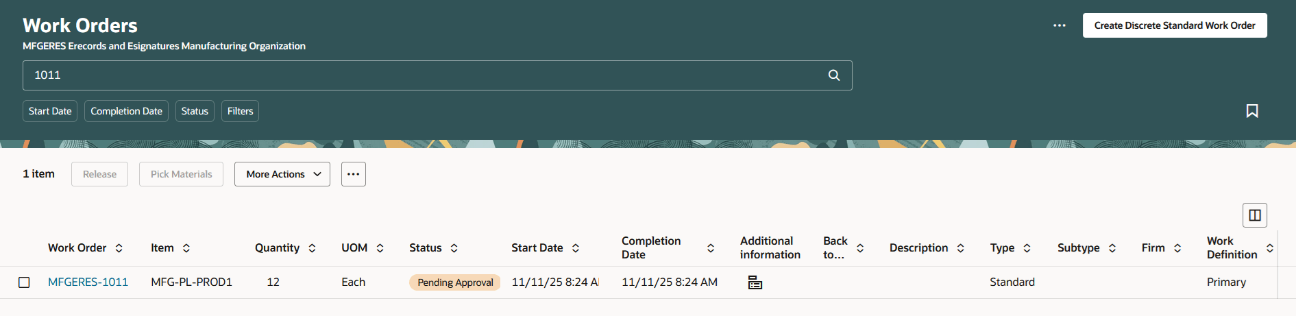

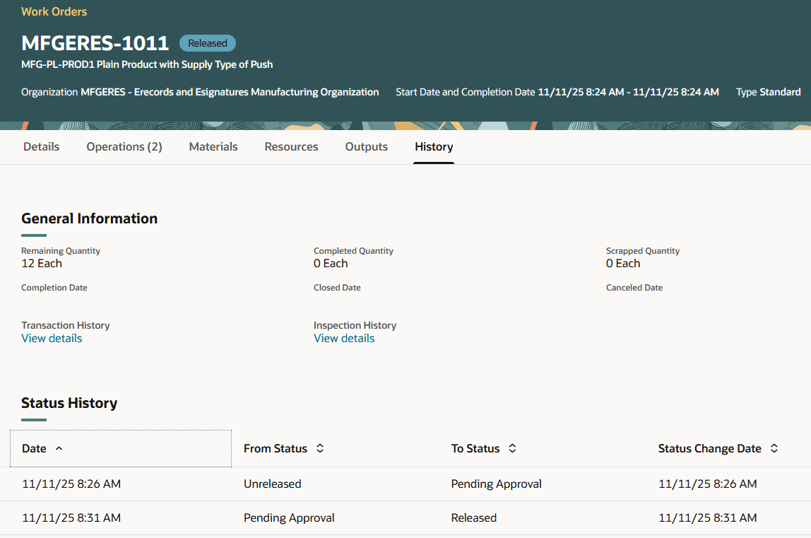

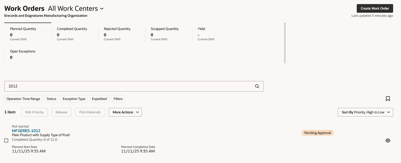

ワーク・オーダーがリリースされると、ステータスは「承認待ち」に設定されます。 ワーク・オーダー詳細の電子レコードは承認のために送信されます。 作業オーダーが承認されると、ステータスは「リリース済」に設定されます。 作業オーダーが承認および否認されていない場合、ステータスは「未リリース」に戻ります。 作業オーダーのステータス変更履歴および「未リリース」から「承認待ち」から「リリース済」への遷移をレビューできます。 作業オーダーをリリースするための承認プロセスは、作業オーダーが初めてリリースされた場合にのみ適用されます。
ワーク・オーダーの管理- 承認待ちステータスのワーク・オーダー
生産監督- 承認待ちステータスのワーク・オーダー
電子レコードおよび電子署名を使用した作業オーダー承認
作業オーダー承認済- リリース済ステータス
作業オーダー・ステータス変更履歴

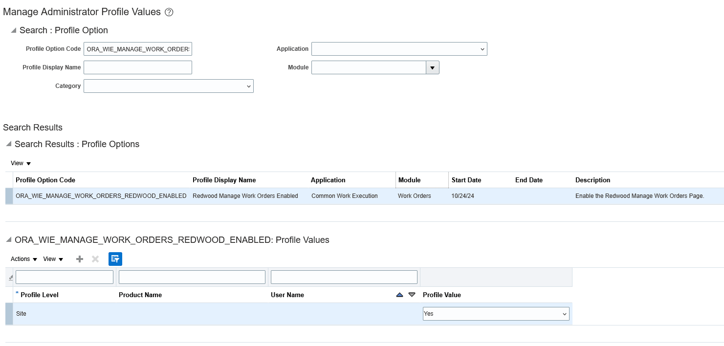

- 次のように、資材トランザクションのRedwoodエクスペリエンスを有効にするようにプロファイルを設定します。
- 「設定および保守」作業領域で、「管理者プロファイル値の管理」タスクを検索して選択します。
- 「管理者プロファイル値の管理」ページで、ORA_WIE_MANAGE_WORK_ORDERS_REDWOOD_ENABLEDプロファイル・オプション・コードを検索して選択します。
- 「プロファイル値」セクションで、「サイト」レベルを「Y」または「N」に設定します。 このプロファイル・オプションのデフォルト値は「Y」です。
- Y = 機能を有効にします。
- N = 機能を無効にします。
- 「保存してクローズ」をクリックします プロファイル値の変更は、次回のサインイン時にユーザーに影響します。
