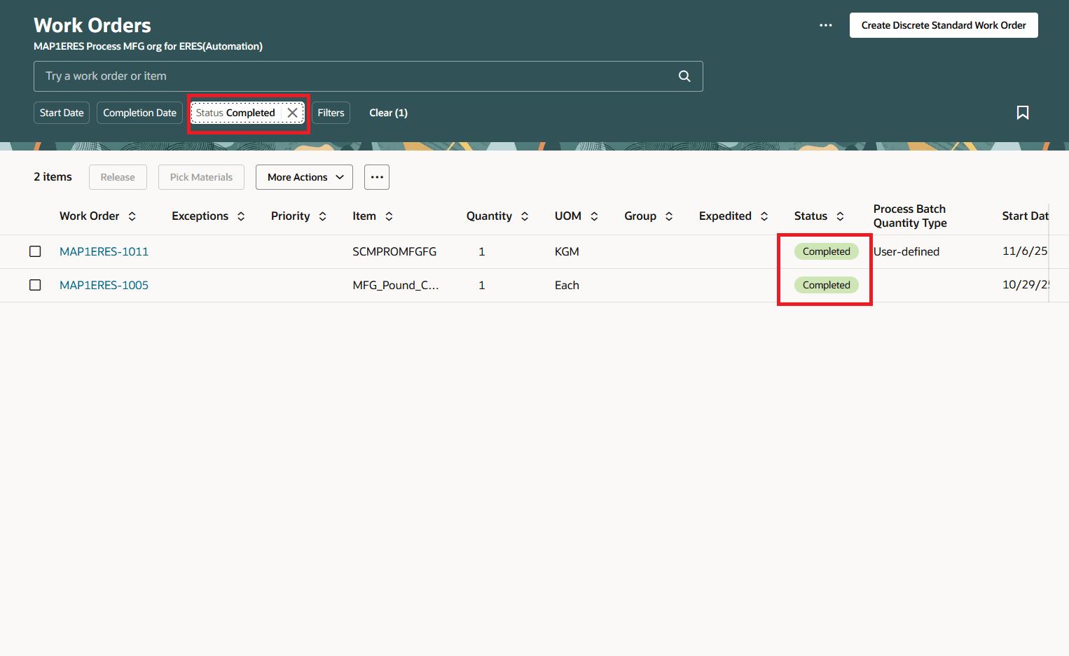

  • ステータスに基づく作業オーダーの検索およびフィルタ: 作業オーダー・ステータスのフィルタを使用して、生産実行およびレポート・アクティビティが終了し、原価計算期間クローズ用に確定する準備ができているショップ型またはプロセス製造作業オーダーを検索します。 これは、「ワーク・オーダー(新規)」ページまたは「生産監督」ページから実行できます。
    • 完了- 作業オーダーが完了し、作業オーダーはクローズの発行前にレビュー待ちです。
クローズ待機中の完了作業オーダー
クローズ待機中の完了作業オーダー

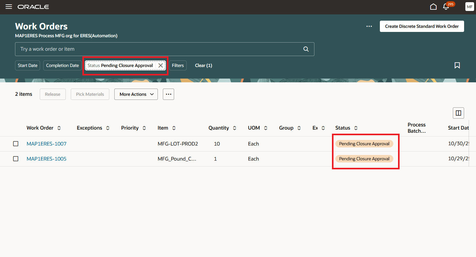

  • クローズ承認待ちステータス- 作業オーダーはクローズ承認のために発行され、承認プロセスの結果を待機しています。
 クローズ承認待ちワーク・オーダー
クローズ承認待ちワーク・オーダー

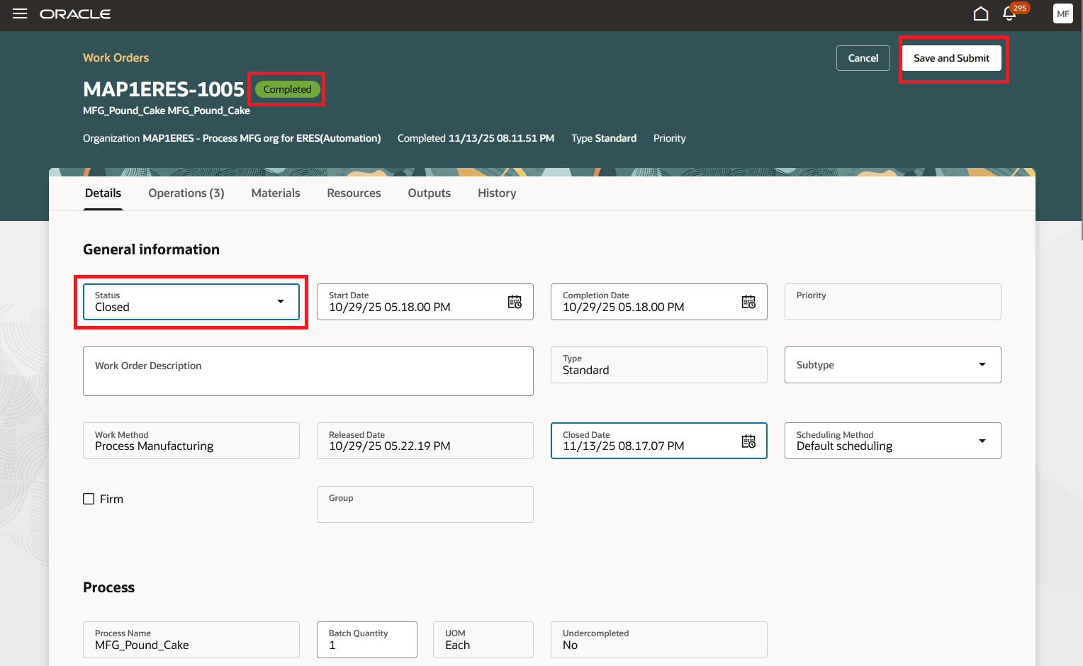

クローズ承認のための作業オーダーの発行
クローズ承認のための作業オーダーの発行

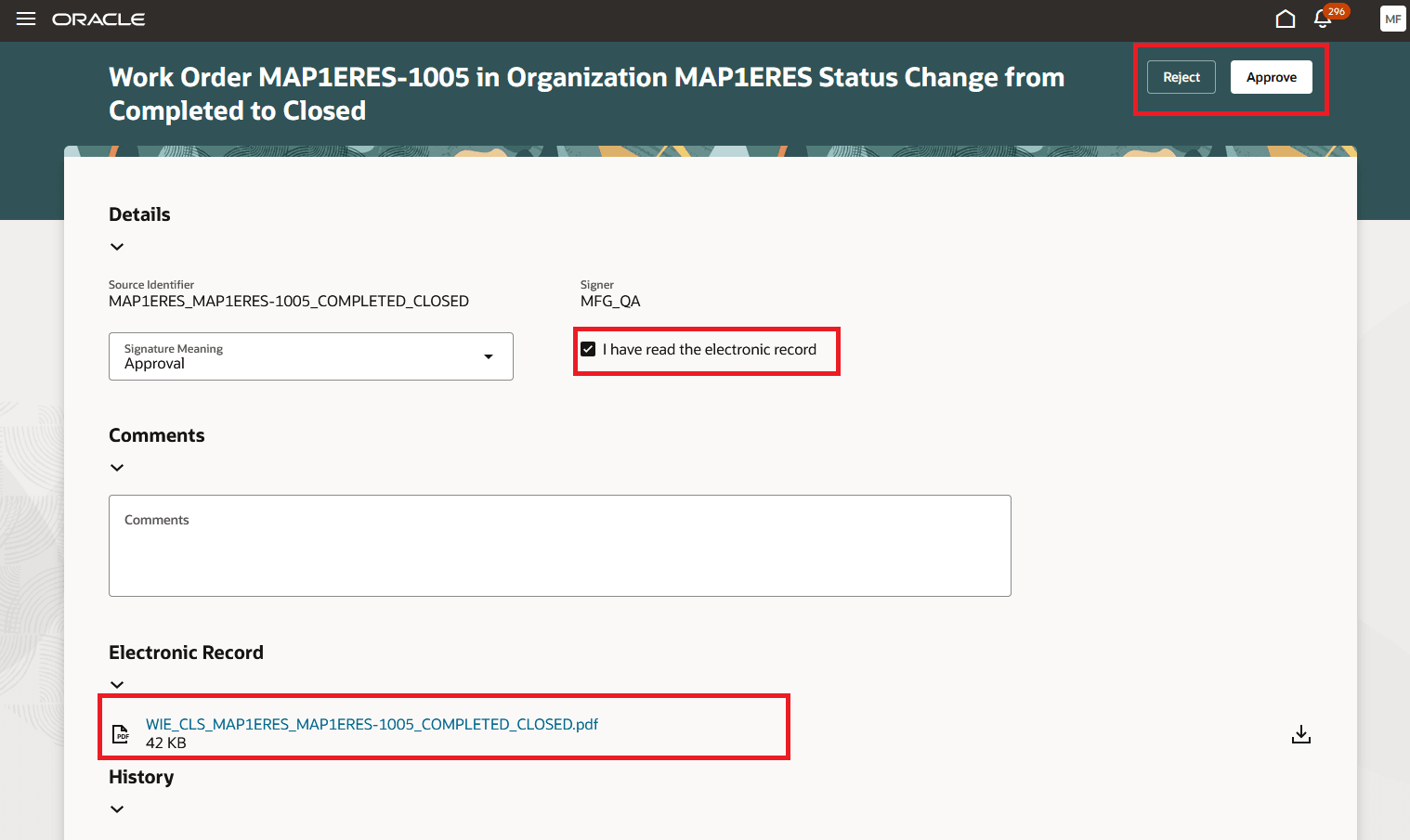

  • 電子レコードおよび電子署名ワークフロー・プロセスを使用して、選択した作業オーダーをクローズ承認のために送信し、承認済の変更を正式に管理します。 生成された電子レコードを表示して、作業オーダー・クローズの電子署名を取得するための新しい遅延プロセスが開始され、作業オーダー・ステータスが「クローズ承認待ち」に変更され、作業オーダーが表示専用モードに設定されます。
クローズ承認通知
クローズ承認通知

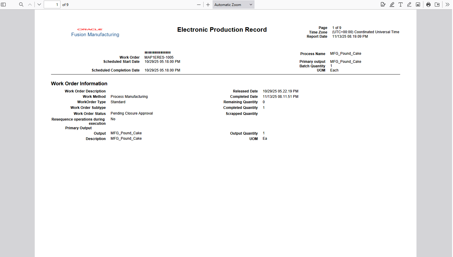

  • 電子署名承認プロセス中に自動生成された電子生産レコードをレビューします。
クローズ用の電子生産レコード
クローズの電子生産レコード
  • 作業オーダーのクローズまたは否認の承認を取得して、前のステータスにロールバックし、再発行のために変更を加えます。
