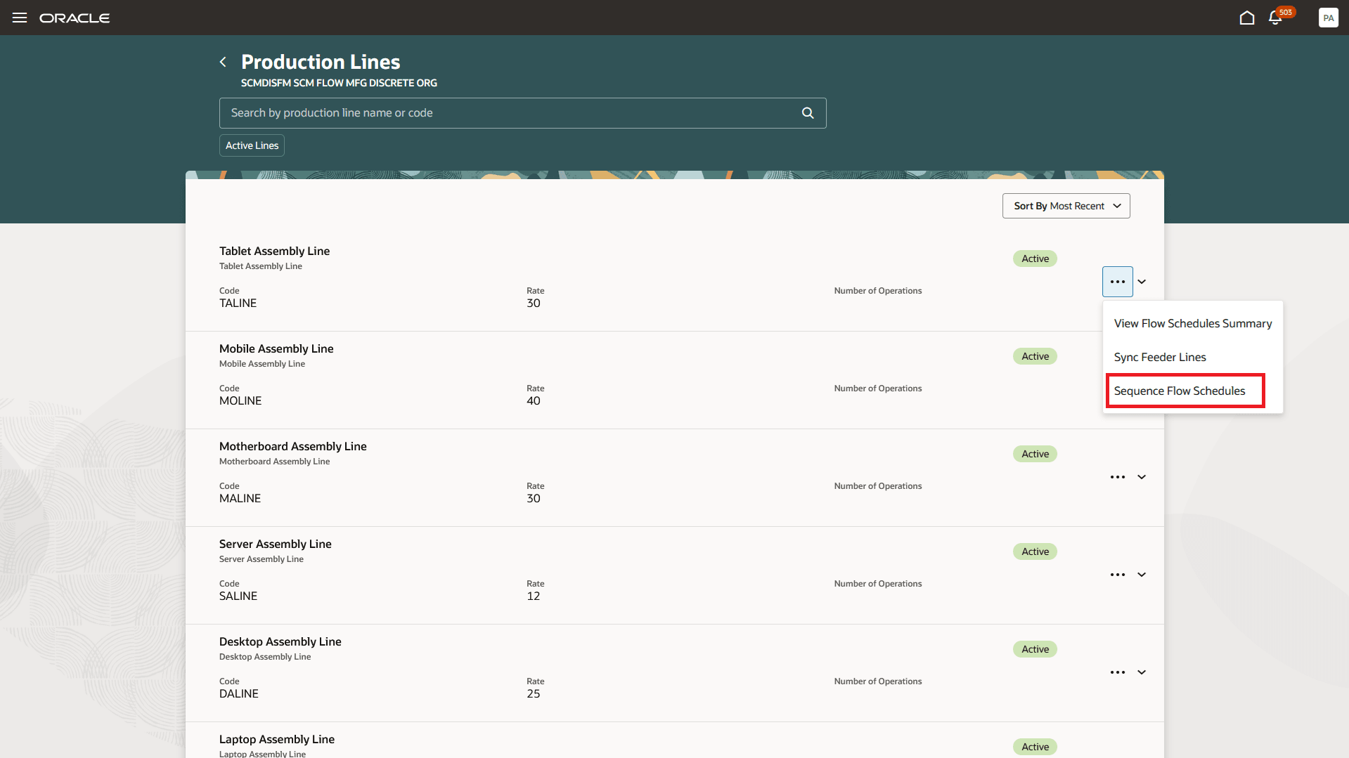

Production Schedulingで定義されている属性順序またはルールベースの順序のスケジューリング戦略を使用して、生産ラインのフロー・スケジュールを順序付けできるようになりました。
生産ラインのシーケンス・フロー・スケジュール

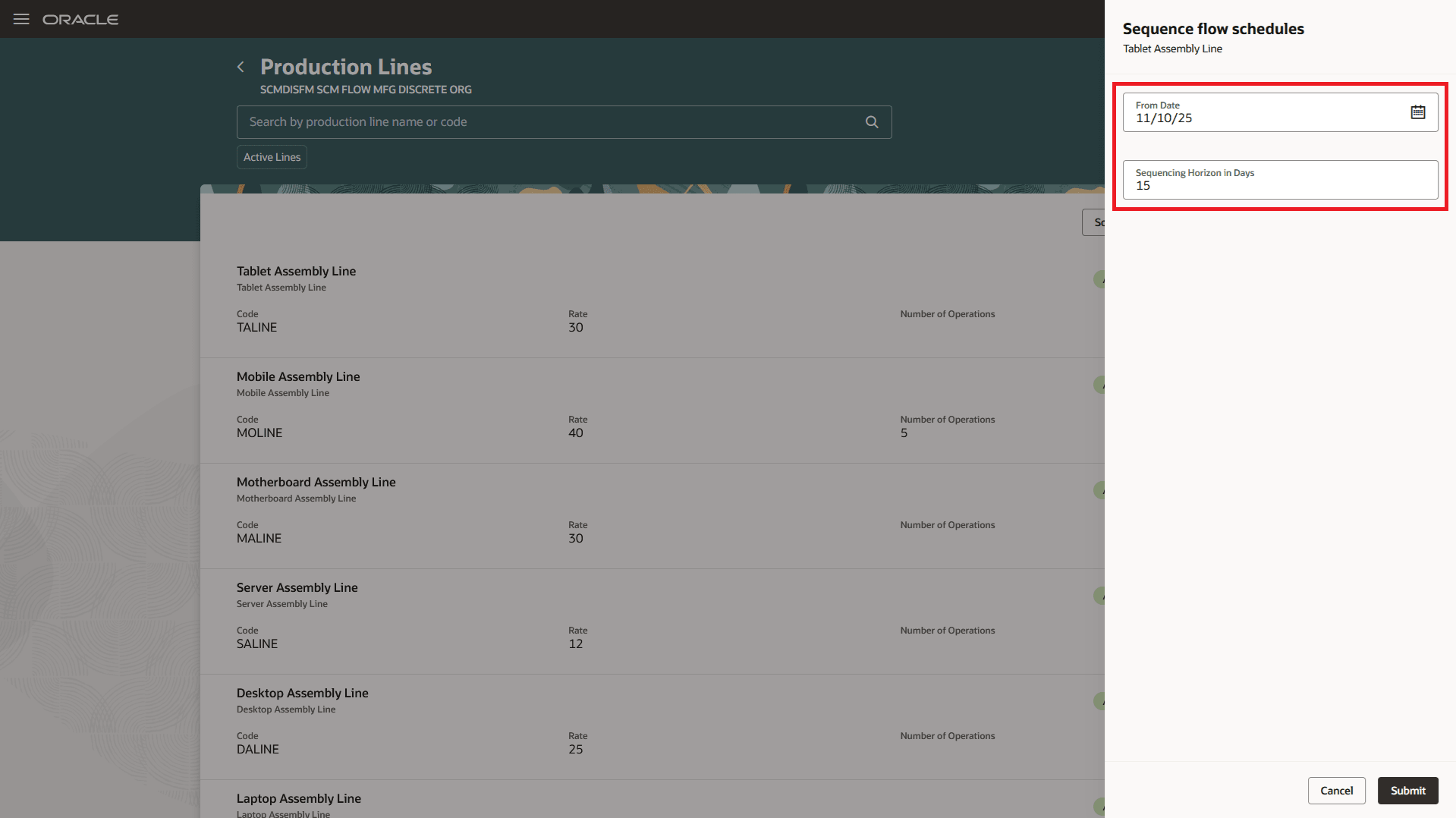

次の連番パラメータを指定し、要求を連番フロー・スケジュールに送信します。
- 開始日: 連番範囲の開始日を示します。
- 連番範囲(日数): フロー・スケジュールが連番対象とみなされない連番範囲の開始日からの日数を示します。
連番パラメータの指定
