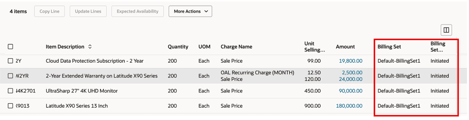

  1. ホーム> Order Management > Order Management(新規) >受注の作成(新規)に移動します。
  2. オーダーの顧客、出荷先および請求先の詳細を指定します。 「追加オーダー詳細」をクリックし、「請求明細をまとめて」属性を有効にします。
明細を請求セットにデフォルト設定するには、請求明細をまとめて有効にします。
属性をオンにした後にオーダー明細を追加すると、Order Managementによって請求セットが自動的に作成され、そのセットに明細が追加されます。 たとえば:
オーダー明細のデフォルト請求セット
次の点に注意してください。
  • 「請求明細をまとめて」をオンにしない場合でも、オーダー明細に独自の請求セット名を指定できます。 明細に直接入力するか、明細で「請求セットの追加」または「請求セットの変更」処理を使用します。
  • 一緒に請求する必要がある明細をより詳細に管理し、柔軟にグループ化する必要がある場合は、同じ販売オーダーに複数の請求セットを作成します。
  • 受注に構成品目またはキットがある場合、Order Managementは、その品目またはキットの各コンポーネントに請求セットを自動的にカスケードします。
  • オーダーの発行後にのみ、オーダー明細に請求セットのステータスを表示できます。

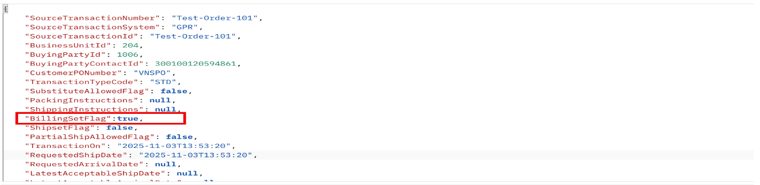

REST APIまたはFBDIの使用
再設計ページを使用するかわりに、REST APIまたはFBDIを介してインポートできます。 すべてのオーダーの明細を請求セットに追加するには、オーダー・ヘッダーでBillingSetFlag属性をtrue に設定します。
すべての明細を請求セットにデフォルト設定するには、BillingSetFlagを設定します。

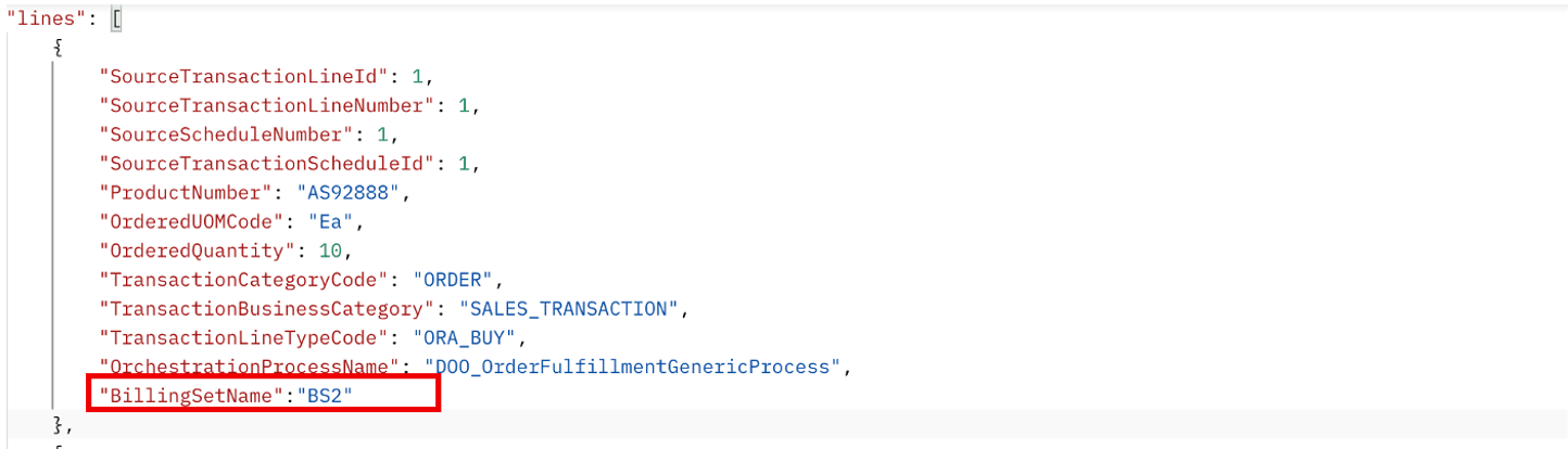

別の方法として、BillingSetName属性をlines エンティティのカスタム値に設定します。
明細に直接カスタム請求セットを指定してください
