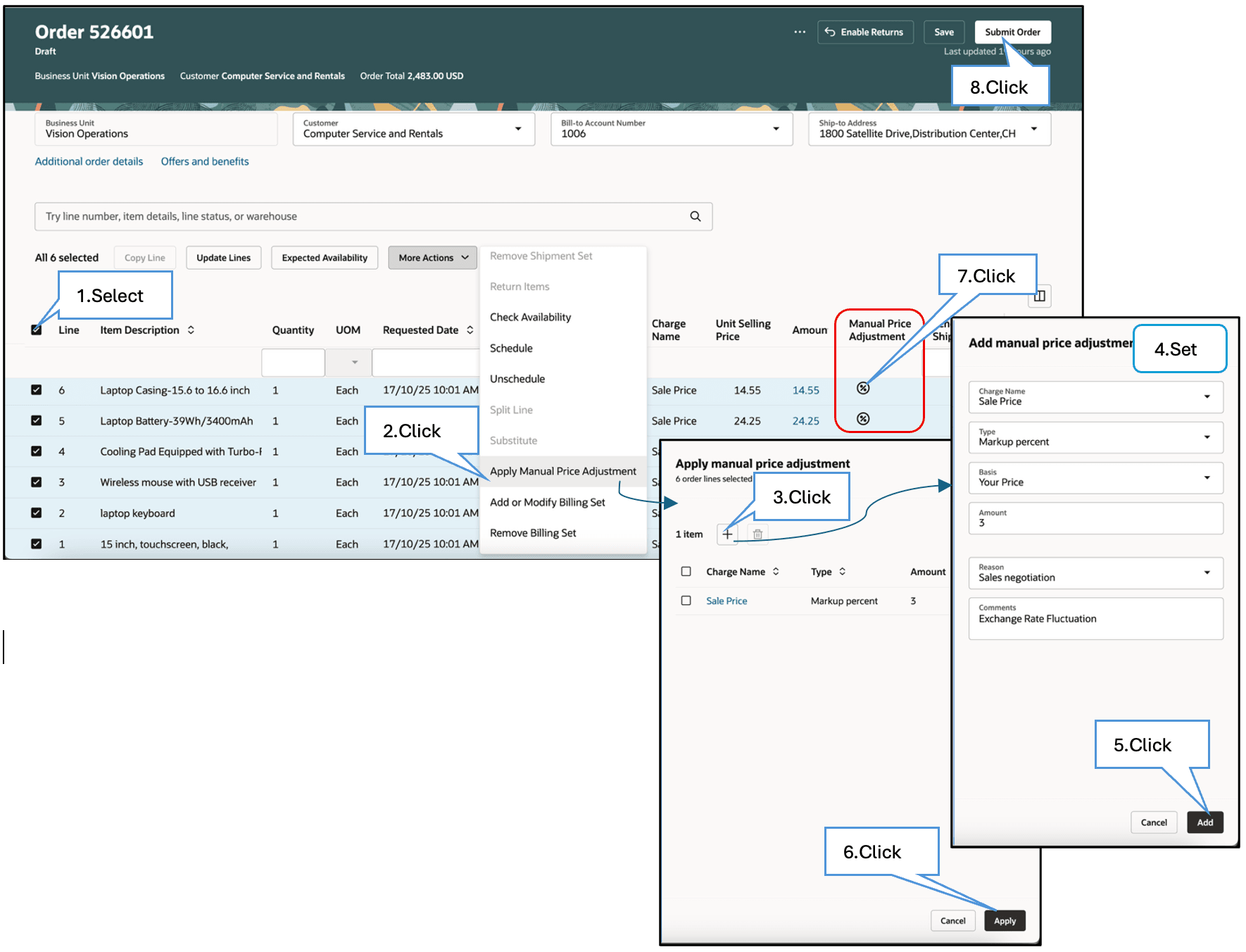

  1. キーワードまたはフィルタを使用して、オーダー明細を検索します。
  2. 検索結果で1つ以上のオーダー明細を選択します。 複数の販売オーダーにまたがる明細を選択できます。
  3. 「手動価格調整の適用」をクリックします。
  4. 「+」(プラス・アイコン)をクリックして、手動価格調整を追加します。 複数の価格調整を追加できます。
  5. 調整を適用する料金名を選択し、調整に他の属性を設定します。 ビジネス・ルールと、属性のデフォルト値を設定するプロファイル・オプションを設定できます。
  6. 「追加」をクリックして、手動価格調整を追加します。 必要に応じて、ステップ4から6を繰り返して調整を追加します。
  7. 「適用」をクリックして、選択した明細に調整を適用します。
  8. 「アクション・ステータス」をクリックして結果を表示します。
  9. 「手動価格調整」属性のアイコンに注意してください。 これは、オーダー明細の1つ以上の手数料に少なくとも1つの調整を適用したことを示します。 このアイコンをクリックすると、適用した調整を表示できます。

  • 「販売オーダー」ページに移動し、販売オーダーを検索します。 ドラフトを編集したり、すでに送信したオーダーを改訂できます。
  • 受注全体の明細に調整を適用する方法と同様の手順を実行します。 調整を適用するオーダー明細を選択し、「手動価格調整の適用」をクリックし、「手動価格調整の追加」ダイアログを使用して調整を追加し、「適用」をクリックします。
  • Order Managementでは、選択した受注明細の手数料に修正がただちに適用されます。
  • オプションとして、「手動価格調整」属性のアイコンをクリックして、適用した調整を表示します。
  • 「オーダーの発行」をクリックします。
