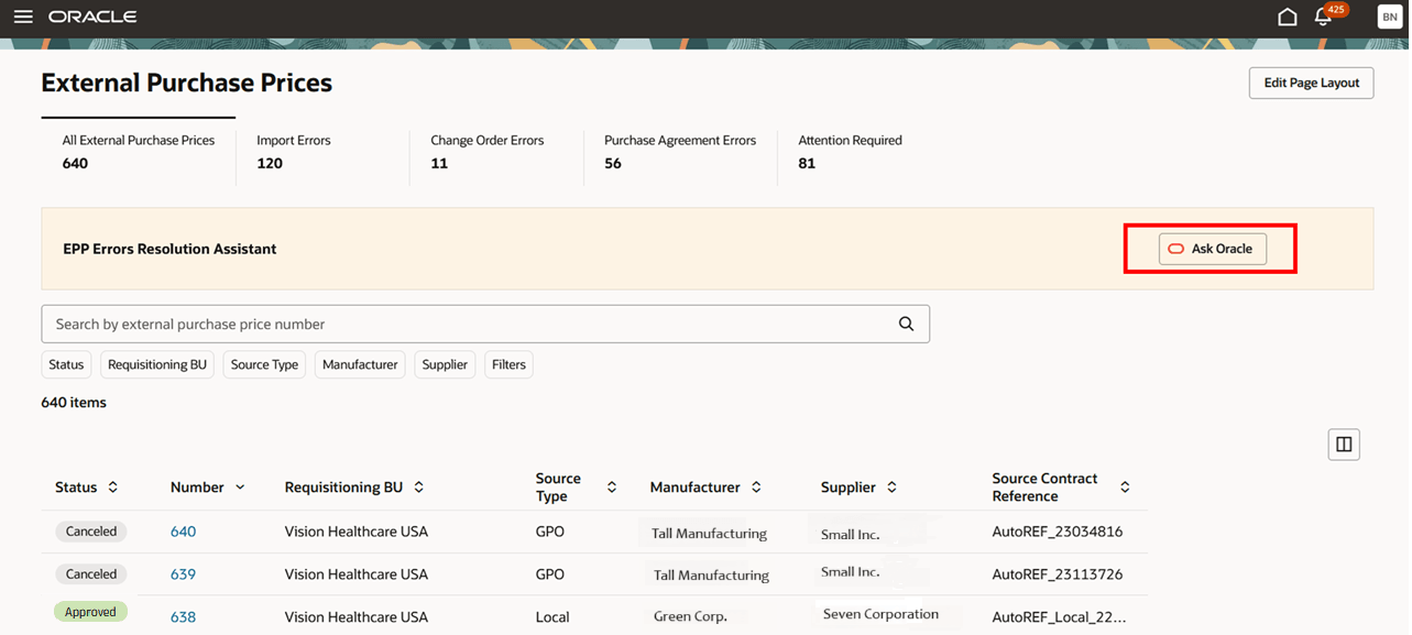

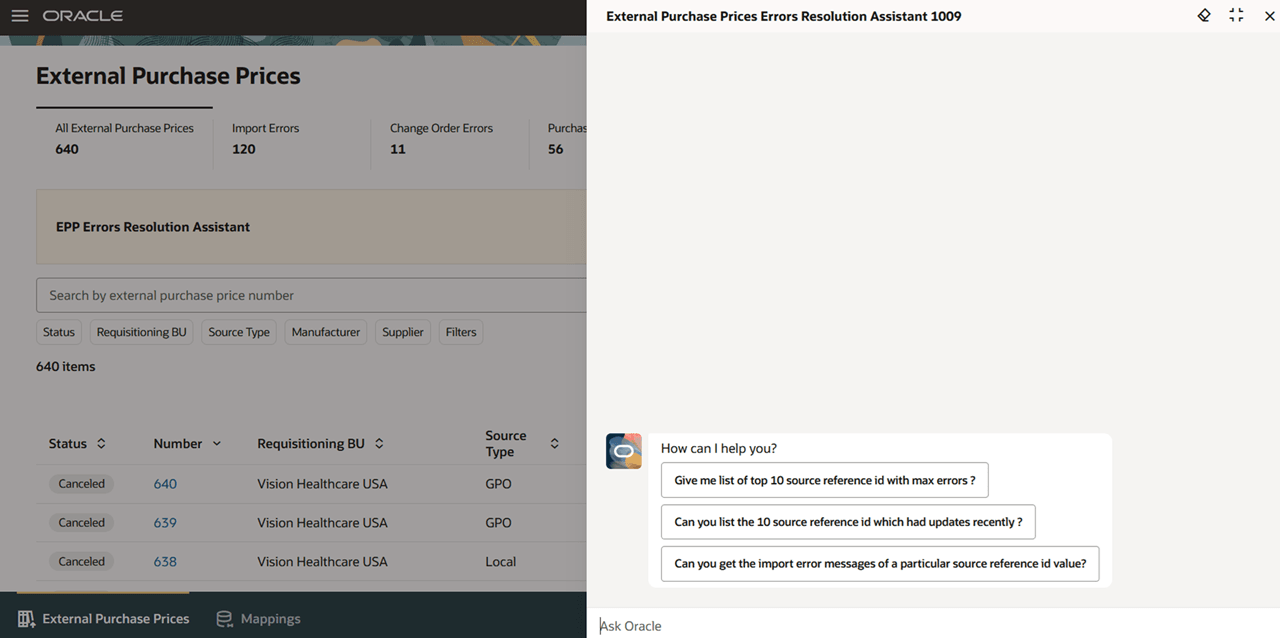

使用可能な後に「外部購買価格」ランディング・ページから「Oracleに問い合せる」をクリックして、アシスタントを起動できます。 (「有効化のステップ」セクションを参照してください)。
外部購買価格ホームページ- Oracleに問い合せる
外部購買価格解決アシスタント・ドロワーには、最大エラーのある上位10のソース参照IDのリストを自分に指定する、最近更新した10のソース参照IDをリストできるなどの事前定義済プロンプトが表示されます。 これらのプロンプトを使用するか、アシスタントに任意の質問を依頼できます。

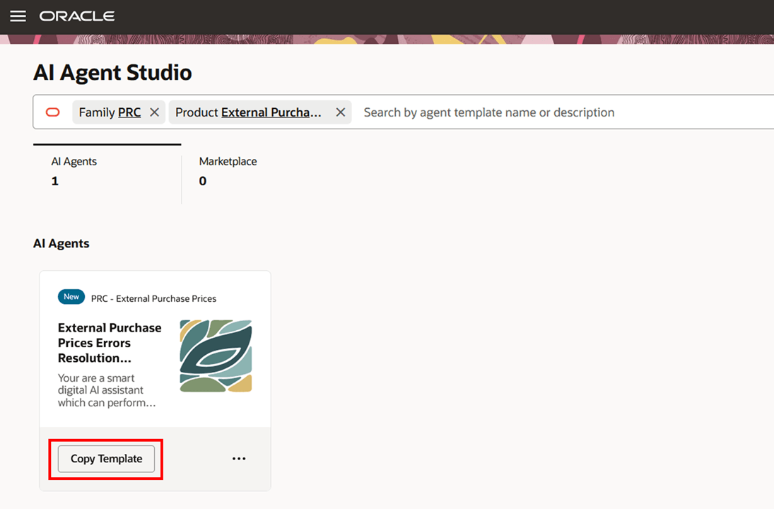

  1. AI Agent Studioを使用して、事前構成済エージェント・テンプレートを使用またはコピーし、ビジネス・プロセスのエージェントを作成できます。 エージェント・チームのすべてのアーティファクトにサフィクスを自動的に追加するには、「テンプレートを使用」のかわりに「テンプレートのコピー」を使用できます。 テンプレートをコピーすると、エージェント・チーム・キャンバスに直接移動し、エージェント・チームの設定、エージェント、ツールおよびトピックを編集できます。 「テンプレートを使用」オプションを使用すると、エージェント・チームの各アーティファクトを構成するためのステップ・バイ・ステップのプロセスを実行できます。
エージェント・テンプレート:外部購買価格エラー解決アシスタント
テンプレートのコピー

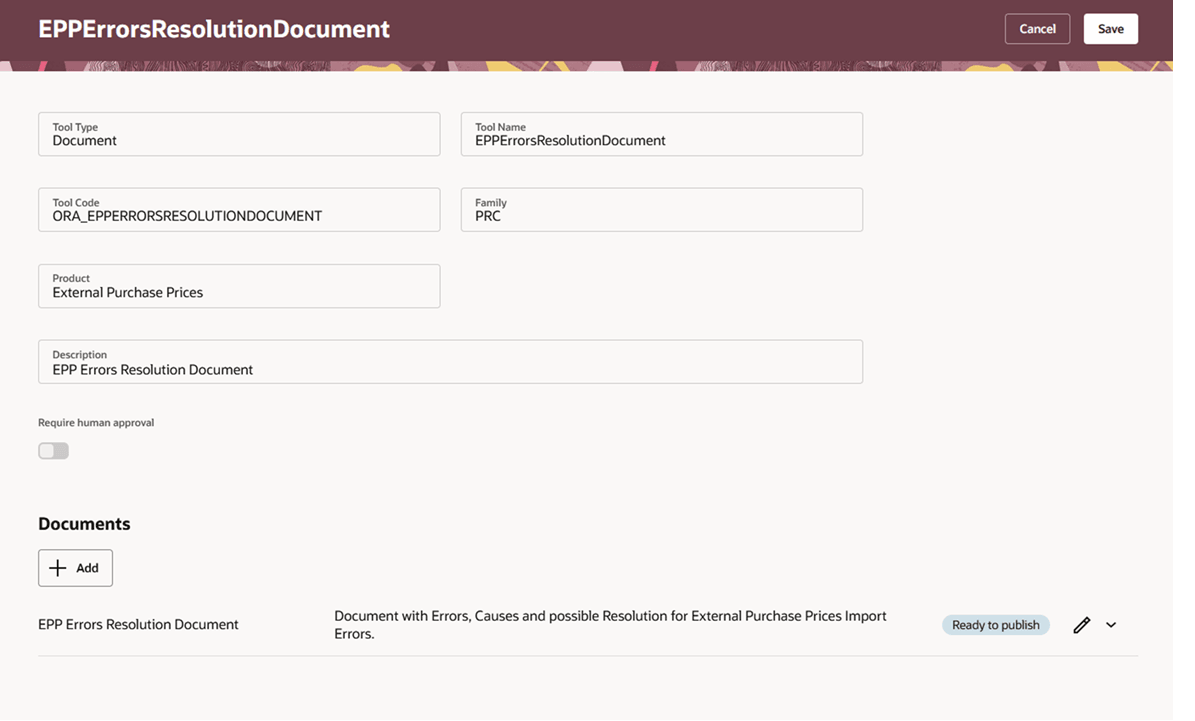

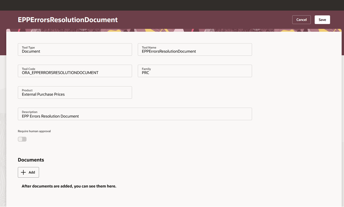

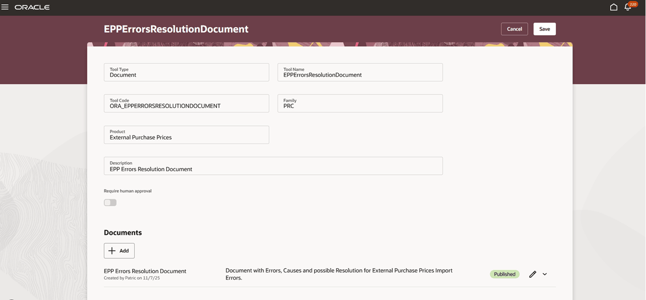

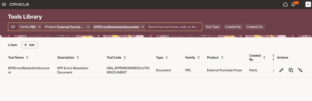

  1. 「ツール」タブに切り替えて、ファミリが「PRC」、製品が「外部購買価格」のEPPErrorsResolutionDocumentツールを検索します。
ツールライブラリ
  1. 「Actions(処理)」列の「Edit(編集)」アイコンをクリックします。
  2. 「ドキュメント」セクションで、「追加」をクリックします。
ツール- 追加

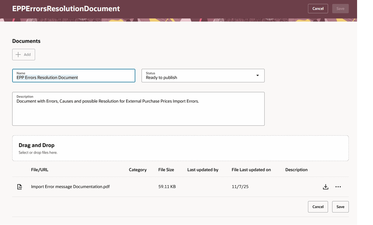

  1. 適切な名前と説明を入力します。 インポート・エラー・メッセージDocumentation_MOS.pdfファイルをドラッグ・アンド・ドロップします。
ノート:インポート・エラー・メッセージDocumentation_MOS.pdfファイルは、My Oracle Cloud Supportのナレッジ記事KA735からダウンロードできます。
ツールの名前と説明を入力
  1. 「保存」をクリックします ドキュメント・ツールは「公開準備完了」ステータスになります。
ツール保存

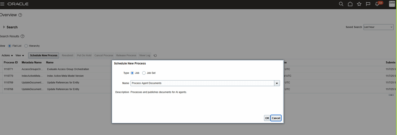

  1. 「エージェント文書の処理」スケジュール済プロセスを実行して、文書の公開を終了します。

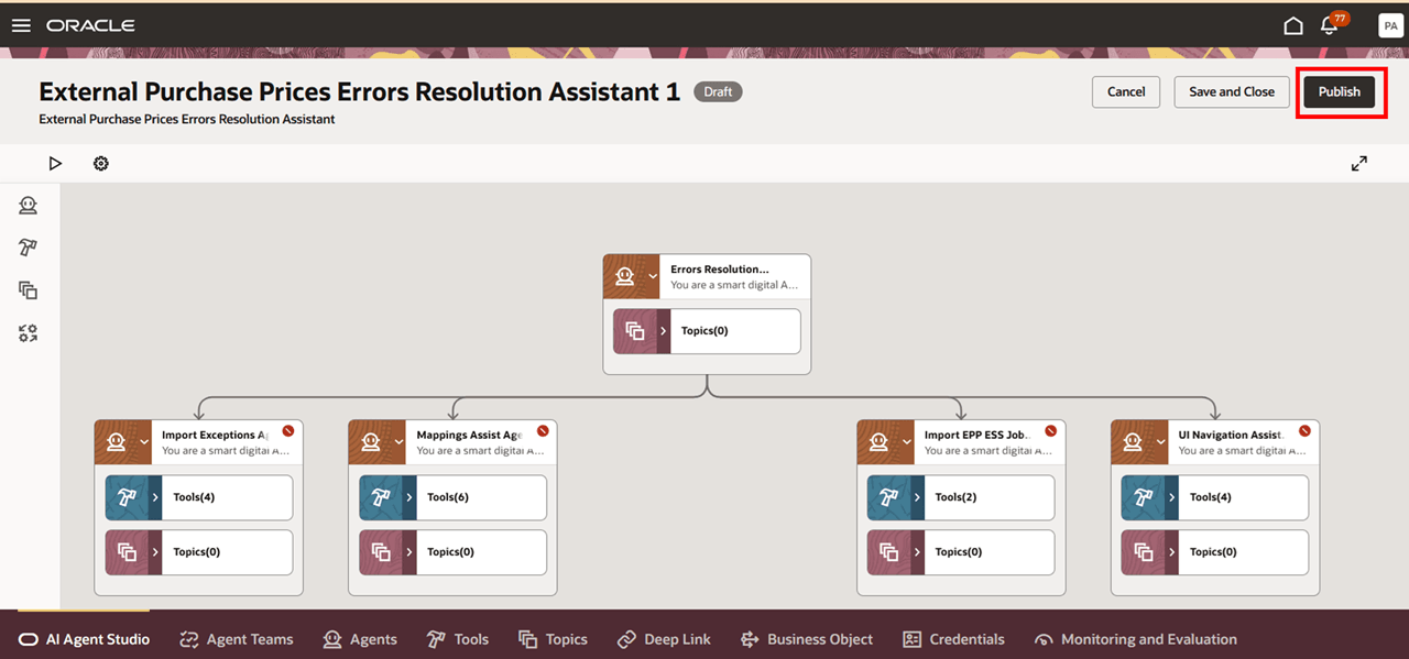

  1. 外部購買価格エラー解決アシスタントにナビゲートし、「公開」をクリックします。
ツール公開

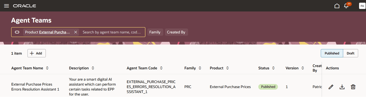

  1. 「エージェント・チーム」をクリックし、「外部購買価格エラー解決アシスタント1」を検索して開き、ステータスが「公開済」であることを確認します。
公開の検証
