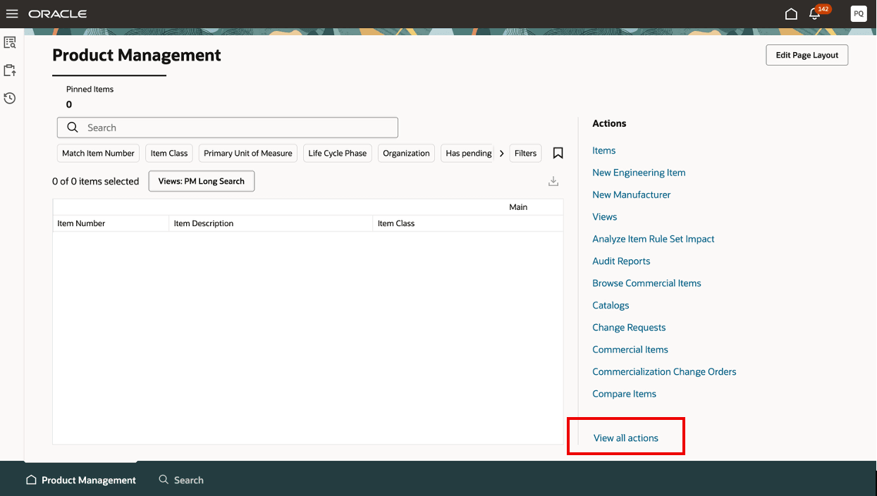

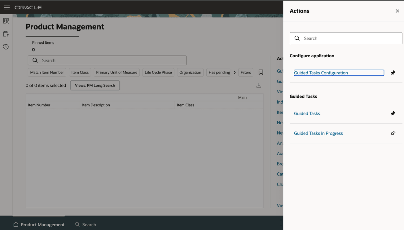

「製品管理」ページで、次のスクリーンショットに示すように、「アクション」セクションの「すべてのアクションの表示」リンクをクリックします。
製品管理ページ- 「すべての処理の表示」リンク

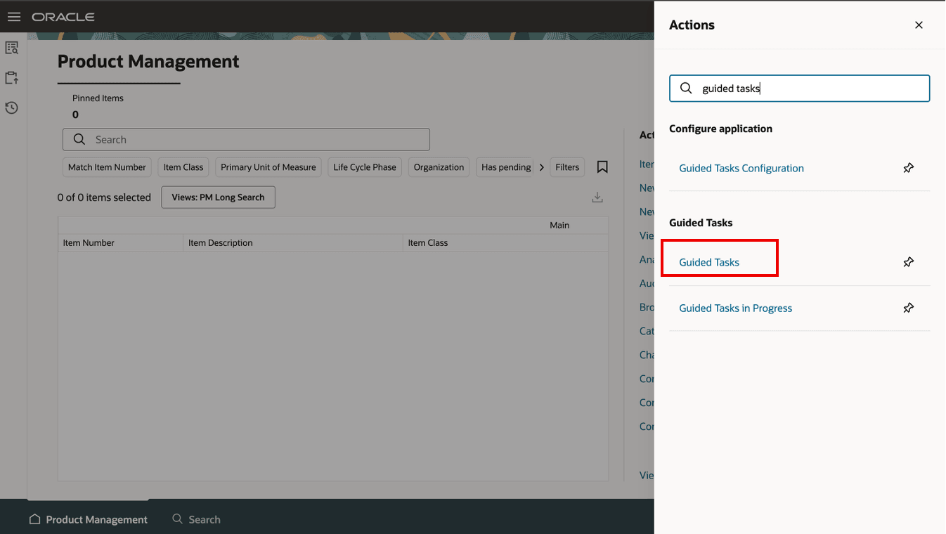

「処理」ドロワーが表示されます。 次のスクリーンショットに示すように、「ガイド付きタスク」を検索して選択します。
処理ドロワー- ガイド付きタスク
処理ドロワー- ガイド付きタスク

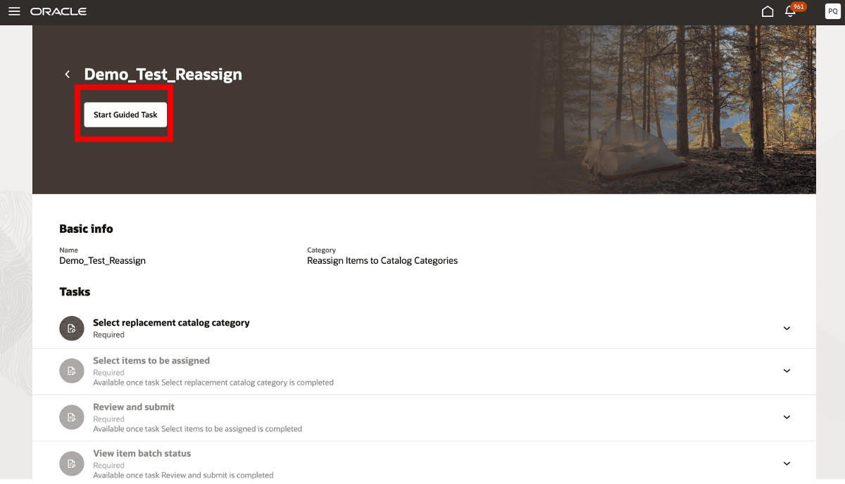

  1. 「ガイド付きタスクの実行」ページで、「カタログ・カテゴリへの品目の再割当」カテゴリに属するガイド付きタスク・フローを選択します。 この例では、Demo_Test_Reassignタスク・フローをクリックします。
デモ・テスト再割当タスク・フロー
デモ・テスト再割当タスク・フロー
  1. 次のスクリーンショットに示すように、「ガイド付きタスクの開始」をクリックします。
ガイド付きタスクの開始
ガイド付きタスクの開始
これで開始フェーズは完了です。

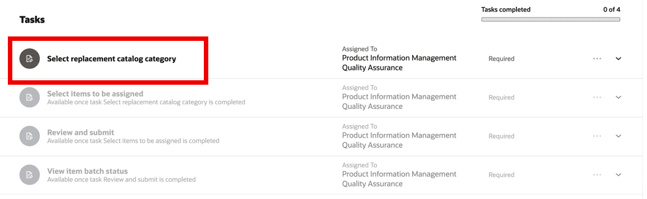

  1. 次のスクリーンショットに示すように、「置換カタログ・カテゴリの選択」タスクをクリックします。
タスク: 置換カタログ・カテゴリの選択
タスク: 置換カタログ・カテゴリの選択

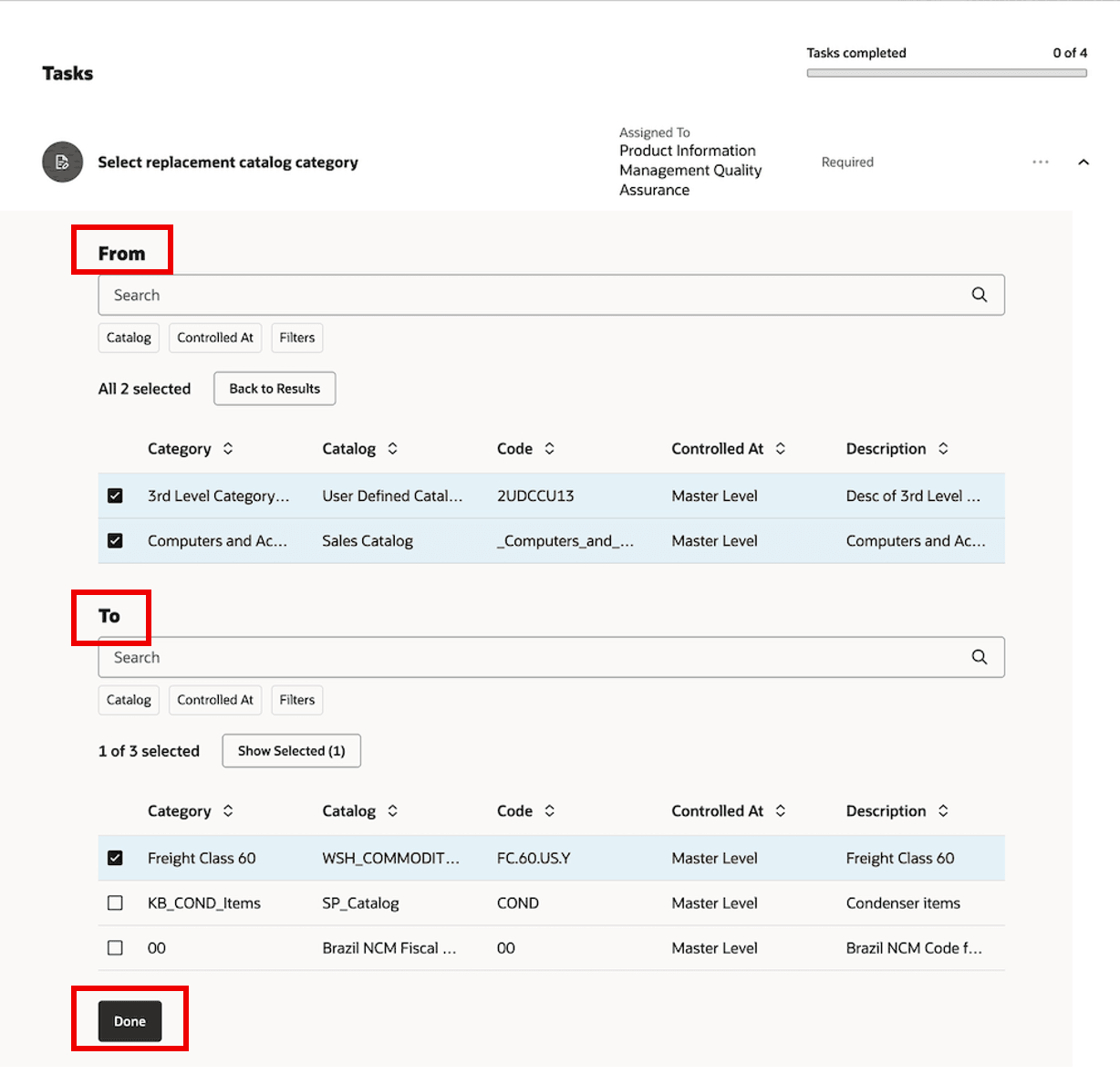

  1. 品目を再割当する搬送元およびターゲット・カタログ・カテゴリを選択します。 「完了」をクリックします。
タスク: カタログ・カテゴリの選択
タスク: カタログ・カテゴリの選択

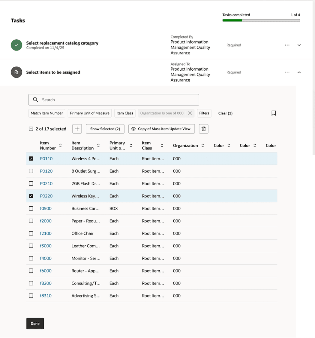

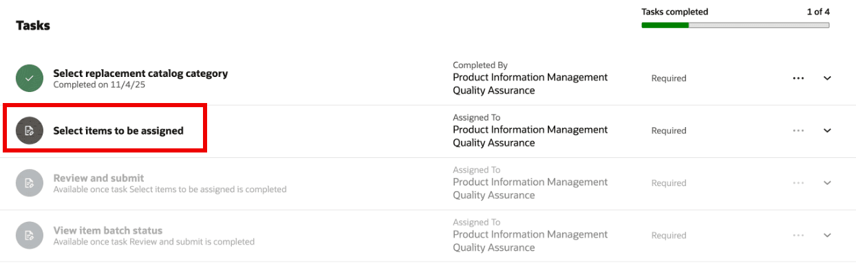

  1. 「割り当てるアイテムの選択」タスクをクリックします。
タスク: 割当する品目の選択
タスク: 割当する品目の選択
  1. 再割当が必要なアイテムを選択し、「完了」をクリックします。

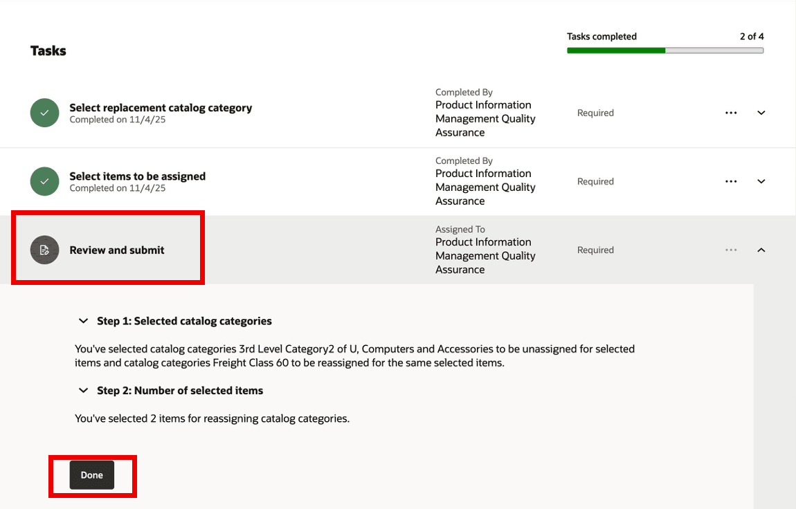

  1. 「レビューおよび発行」タスクをクリックします。 選択内容と選択内容を確認します。 変更がない場合は、「完了」をクリックします。 これにより、「品目インポート」スケジュール済プロセスが送信されます。
ノート: 選択内容を変更する場合は、それぞれのタスクをクリックして変更します。 「レビューおよび発行」タスクで更新された変更を表示し、「完了」をクリックします。

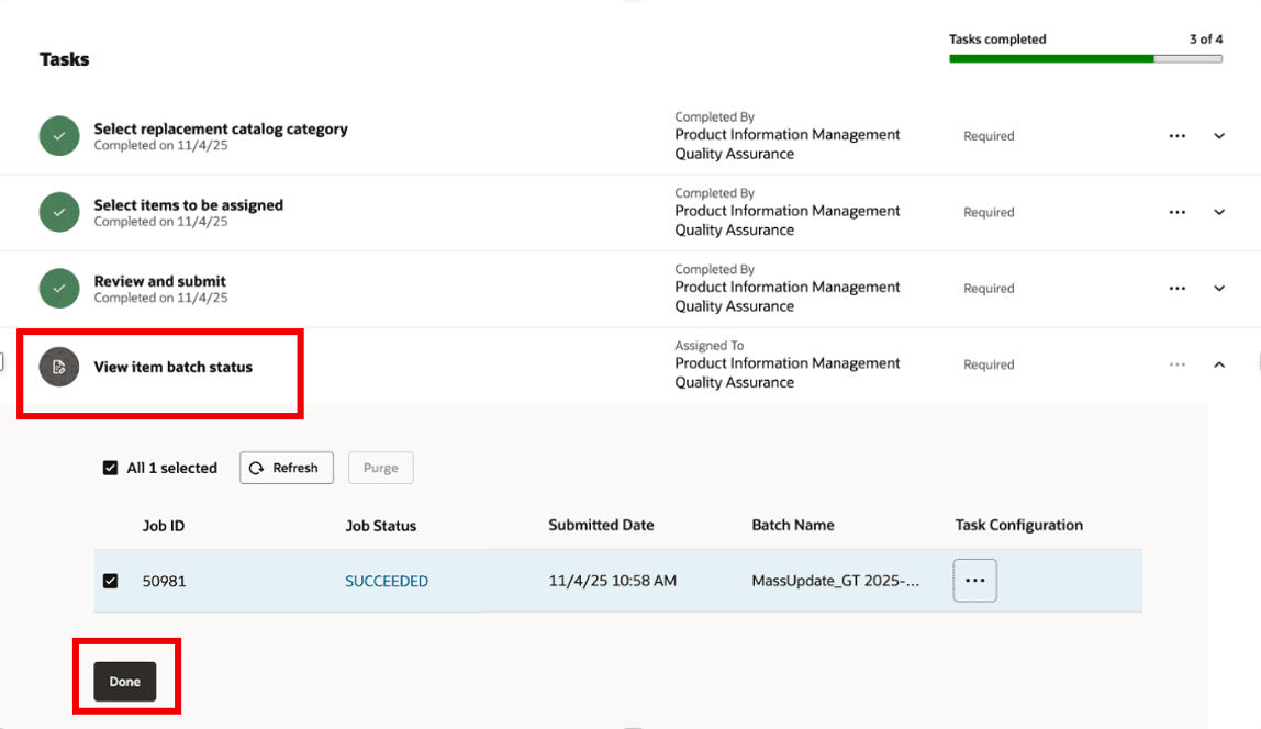

  1. 「品目バッチ・ステータスの表示」タスクをクリックします。
このタスクを使用して、スケジュール済プロセス「品目インポート」「ジョブID」「ジョブ・ステータス」「送信日」および「バッチ名」を表示できます。 「リフレッシュ」をクリックすると、スケジュール済プロセスの進行状況を表示できます。 「ジョブ・ステータス」「成功」に変更されると、ガイド付きタスク・フローが正常に完了します。 バッチが失敗した場合は、問題の解決後にタスク・フローを再実行できます。

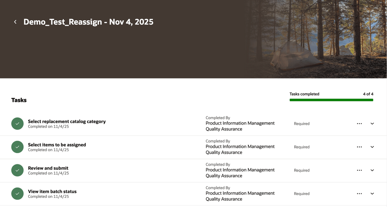

次のスクリーンショットは、完了したすべてのタスクを示しています。
完了タスク(全件)
完了タスク(全件)

  1. 「製品管理」ページの「アクション」セクションで、「すべてのアクションの表示」をクリックし、「ガイド付きタスク構成」をクリックします。 「ガイド付きタスクの構成」ページが次のように表示されます。
「処理」ドロワー
「処理」ドロワー

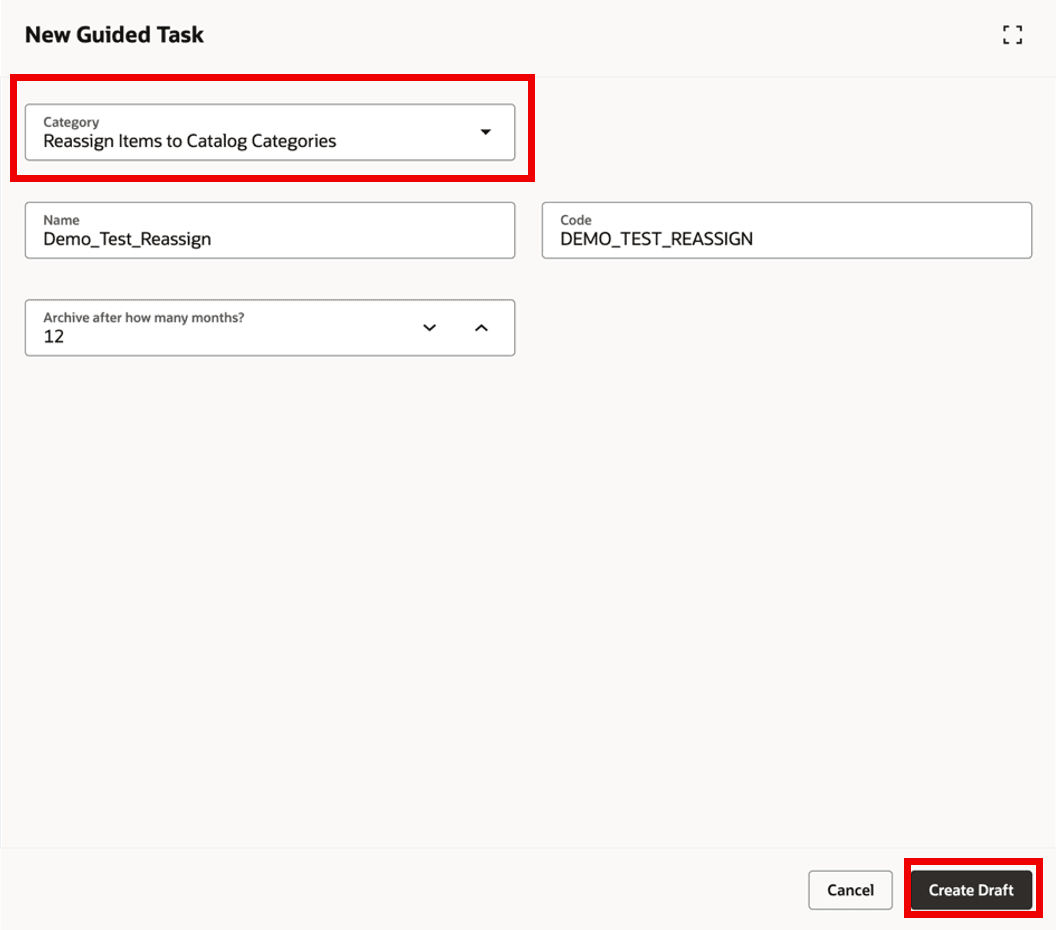

  1. 「作成」をクリックします。 「新規ガイド付きタスク」ドロワーが表示されます。 ここでは、次のスクリーンショットに示すように、作成するガイド付きタスクの詳細を指定する必要があります。 「カテゴリ」として「カタログ・カテゴリへの品目の再割当」を選択します。 「名前」フィールドで、特定のビジネス・プロセスのタスク・フロー名を指定します。 たとえば、Demo_Test_Reassignは、カタログ・カテゴリへの品目の再割当に使用するタスク・フロー名です。 すべての詳細を追加したら、「ドラフトの作成」をクリックします。
ガイド付きタスク・パネル
ガイド付きタスク・パネル

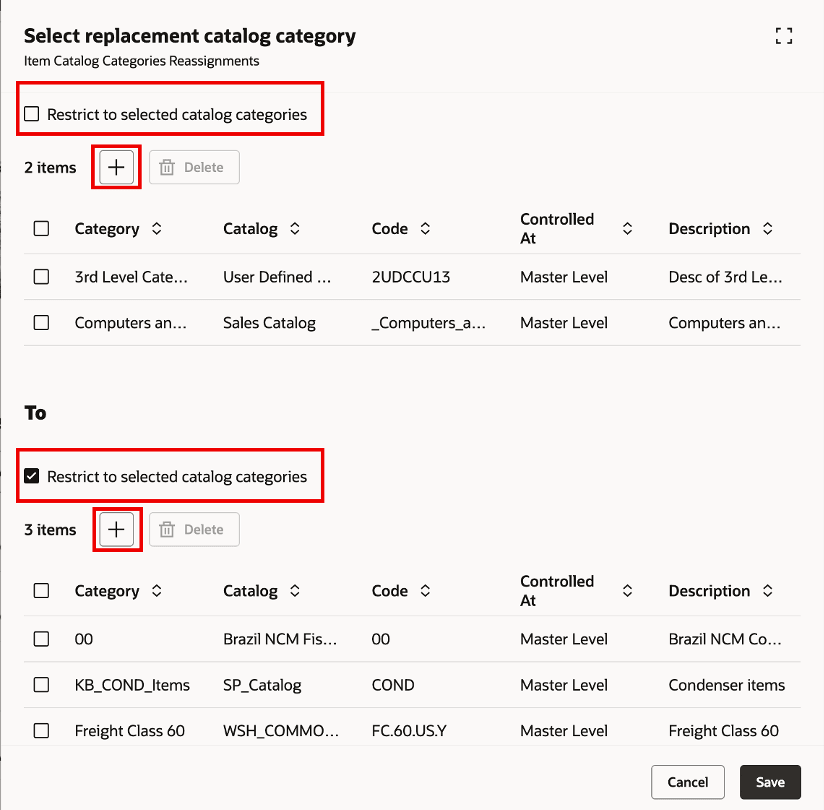

    1. 「置換カタログ・カテゴリの選択」ドロップダウン・リストから、このタスク・フローに関連するすべてのカタログ・カテゴリを選択します。 これは必須です。 また、ユーザーが実行時に指定したカタログ・カテゴリからのみ選択できるように、これらの選択を制限することもできます。
    2. 「保存」をクリックします
タスク: 置換カタログ・カテゴリの選択
タスク: 置換カタログ・カテゴリの選択

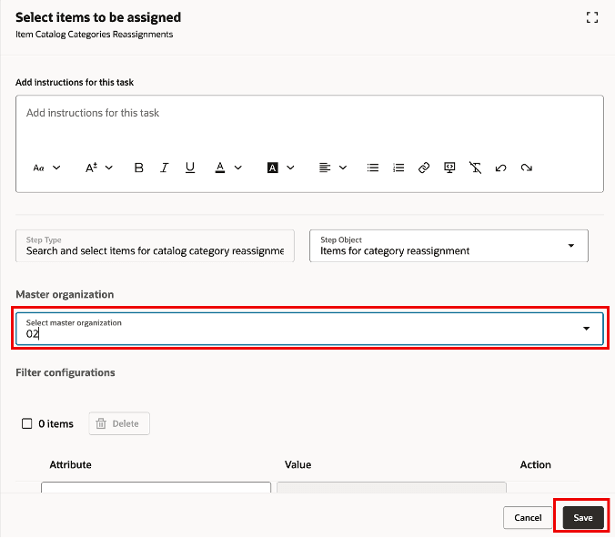

  1. 「割り当てるアイテムの選択」タスクを更新します。 このタスクでは、品目の割当元となるマスター組織を指定します。
    1. 「割り当てるアイテムの選択」タスクの「タスクの編集」アイコンをクリックします。 「マスター組織」ドロップダウン・リストから、品目を選択するマスター組織を選択します。 これは必須です。
    2. 「保存」をクリックします。
タスク: 割当する品目の選択
タスク: 割当する品目の選択

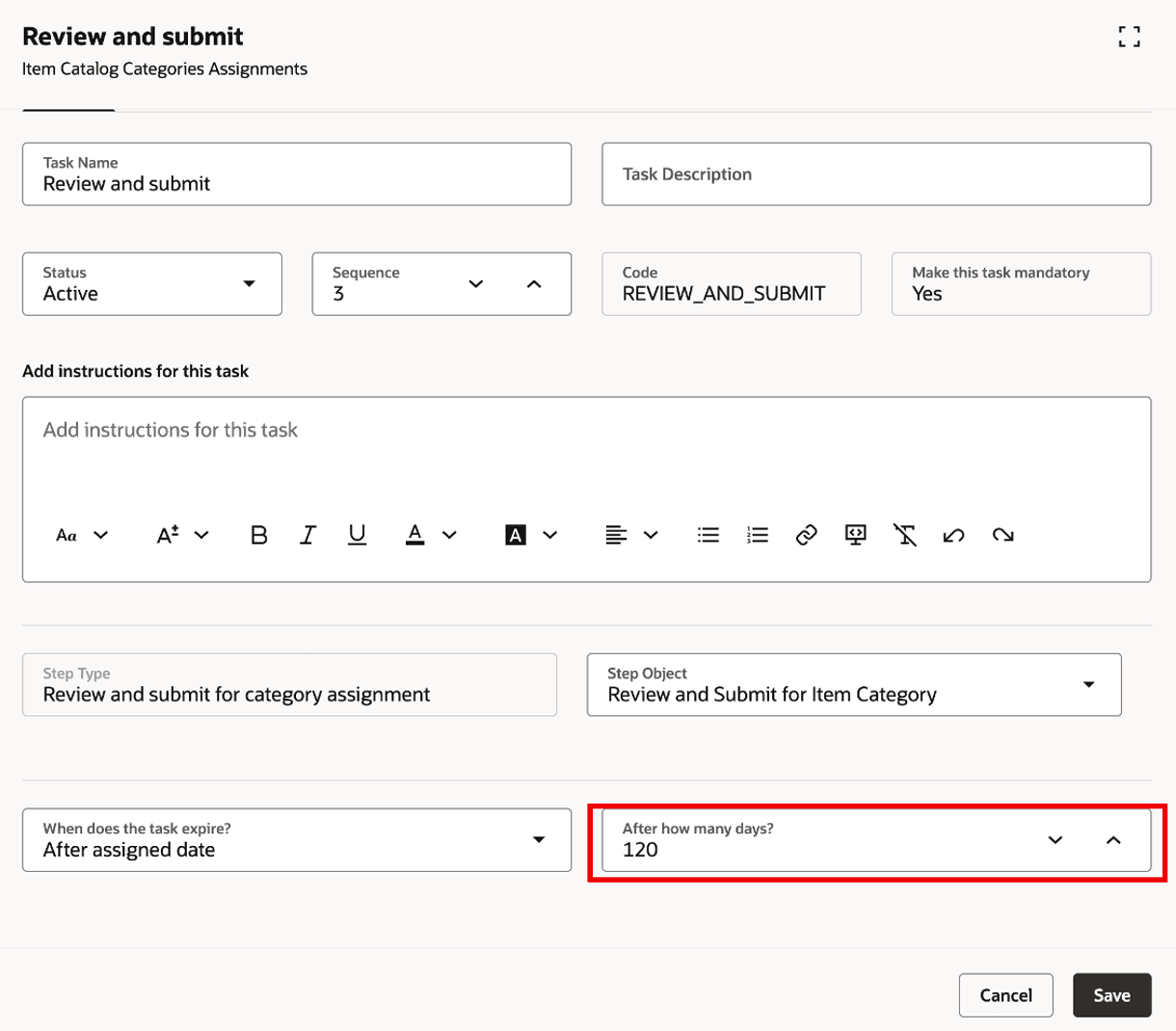

  1. 「レビューおよび発行」タスクを更新します。 このタスクでは、指定したタスクの有効期限日数を編集できます。

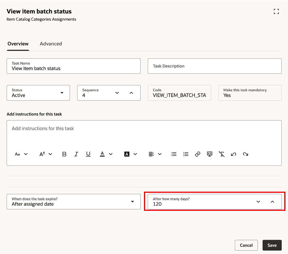

  1. 「品目バッチ・ステータスの表示」タスクを更新します。 このタスクでは、タスクの有効期限日数を指定します。
タスク: 品目バッチ・ステータスの表示
タスク: 品目バッチ・ステータスの表示
